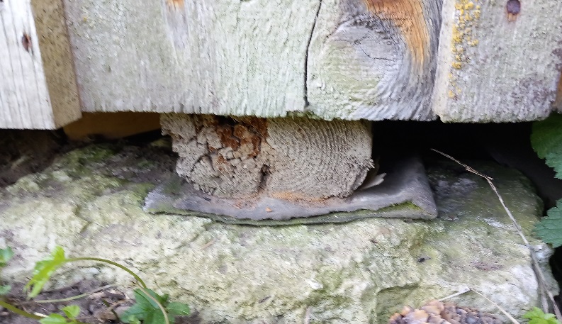

Üks pilt siia illustratsiooniks:
Tegemist ligi 40 a vanuse kuuriga.
Vundamendiks põranda talade otste alla paigaldatud ühtlasema kujuga paekivid. Taladeks kasutatud materjal. Kivi ja puitmaterjali vahel hüdroisolatsiooniks ruberoid 2 kihti. Kõik olnud siiani värvimata ja kaitsmata.
Õhuvahe põranda talade all kusagil 10..20 cm.
Kuur lahtiselt "vundamendil" vaid oma raskusega - tuul pole siiani minema viinud.
Immutatud materjali värvimisesse tuleb suhtuda ettevaatlikult. Kui ei tea täpselt sobivust, siis teha katse.
Erinev keemia ei pruugi kokku sobida.

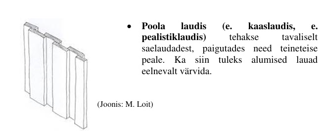

A23 kirjutas: 28 Mai 2024, 20:37 Kas keegi teab, mis püstlaudise korral optimaalne õhuvahe võiks olla? Siis küttepuude kuivamise ja säilitamise kontekstis.
Kas sa nn poola laudist ei taha teha? Materjali kulu on küll suurem, aga see-eest ei ole vahesid ja puud tuulduvad väga edukalt.
Hiid
Postitusi: 4496
Liitunud: 30 Jaan 2005, 12:46
On tänanud: 119 korda
On tänatud: 93 korda
Re: puukuuri ehitus ja vundamendi tüübi valik
see ei ole küll miski tuuldumine, mida poola laudis võimaldab....
Mina tegin 100 lauast, vahedeks 50mm
visuaalselt tundus silmale OK.
Urmas kas see on horisontaallaudis, millel ülemine laud on ülekattega alumise peal?
Kaalusin algselt sellist varanti, varasemalt ühe mesilamajakese olen sarnaselt teinud, seal küll olid lauad tihedalt, et tuulutusvahet ei jäänud. Puukuuri puhul siis vaja ka õhupilud tagada.

A23 kirjutas: 28 Mai 2024, 21:45 Urmas kas see on horisontaallaudis, millel ülemine laud on ülekattega alumise peal?
Ei, see on üldiselt vertikaallaudis, millel alumisel kihil on kahe laua avhel suur vahe ja vahe kaetud pealmise lauaga. Lagede puhul on poola laudis ikkagi horisontaalselt. ;)
A23 kirjutas: 28 Mai 2024, 21:45 Püstlaudist ka lihtsam teha, tuttav tagus rusikat vastu rinda, et toimibb väga hästi, puud kuivad ja vihma ega tuisuga probleemi pole. Tal on vahed 2 ...3 cm, ise teeks parema meelega kitsamad, kui puude kuivamine sellega ikka tagatud oleks.
Ei noh, loomulikult avatud vahedega hoiab ka sademeid kinni, kuid soodsa tugeva tuulega kõiki kohe kindlasti mitte.
A23 kirjutas: 28 Mai 2024, 21:45 Ringi sõites näeb ikka hõreda püstlaudisega kuure, arvan, et ju siis tuisuga neil väga probleeme ei ole?
Miks sa arvad, et nad panevad oma kuuri seinale välja infotahvlid kõigile möödasõitjatele lugemiseks, et kas suure vihma või tuisuga sadas sisse või mitte? Selles, et midagi sisse sadas, olen enam kui kindel. Iseasi on kui palju. ;)
Kui teed poola laudise näiteks 100mm laiustest laudadest, siis võid pealmise laua taha jätta vähemalt 6cm laiuse vahe ehk iga 100mm järel on sul all servas 25x60mm õhuvõtu ava.
Ei viitsi teemat uuesti lugeda ja hetkel ei mäleta su põranda varianti, kuid näiteks me maal kasutame õues riita ladumisel kipsplaatide aluseid. Saen alusel ristiprussid pooleks ja puud ei ole enam vastu maad ning tuulduvad ka altpoolt. 3-4 aastat ja lähen toon poest uued alused ning vanad pliidi alla või niisama lõkkesse. Varem kasutasime alimise rea alla peenemaid puid, kuid need vajusid ikkagi maasse ja alumise rea puud olid märjad. Kipsplaatide aluseid annavad ehituspoed ära tasuta, vähemalt mulle on antud kui olen küsinud. ;)

Hiid kirjutas: 29 Mai 2024, 06:45 Pilt
Oled sina alles "kanaema"! ;) Ma lootsin, et kui kasutaja A23 oskab siinsesse foorumisse sisse logida, kommenteerida ja vahest isegi viiteid siia kopeerida, siis on tal vähemalt niipalju hallrakke, et kui ei ole midagi kuulnud poola laudisest, siis ta vähemalt oskab guugli otsingusse kopeerida/kirjutada kaks sõna ja peale enteri vajutamist saab ettekujutuse poola laudisest. Tuleb välja, et eksisn, sest A23 hakkas kirjeldama oma tehtut, mida arvas olevat poola laudis. Kurb! ;)

Puude paigutamisel ja laudisesse aukude kujundamisel tuleks arvestada, et halud on paremini läbipuhutavad pikisuunas. Kui on kitsa räästaga katus, siis tuleks ikkagi seinalahendusega tagada, et tuul koos vihmaga neid märjaks ei puhuks. Arvestada tuleb, et tuulega sajab vihm ka 45 kraadi all. Ehk kui sein päris hõre teha, tuleks räästa laiuseks valida hoone kõrgus. Mis tõenäoliselt pole vastuvõetav, järelikult tuleb edasi nuputada.
