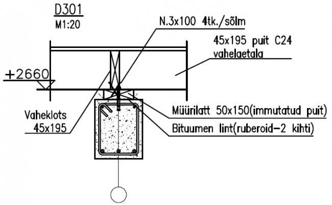

@ vuuk
Ei taha eriti kritiseerida - ise nii ei teeks...
Sisuliselt võiks öelda, et tala on kinnitamata...

Tegemist inseneri joonisega.
PS: nende talade ülesanne ei olnud hoone stabiilsust tagada, st hoone laiali minek oli tagatud teisiti.
Selle eelpool toodud joonise alumine ots on mul meelega jäetud kopeerimata - ei taha teise autoritööd üleni netti riputada.
Täpsustuseks, et asi väga jama ei paistaks, need joonisel numbriga 350 tähistatud on fermid (fermide alumised vööd) sammuga 900...1000 mm ja talad on tegelikult lisatud nende vahele lisaks, et tagada vahelae kandevõime.

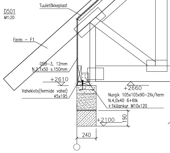

Fermide toe sõlm:
fermi toesõlm.jpg (66.57 KiB) Vaadatud 5160 korda

Vbl on tegemist "inseneri" joonistega
Löö nimi kutseregistrisse / vt mis välja tuleb
Stabiilsuse tagamist ma polegi mõelnud / aga küsiks, et mis asi täpsemalt seda hoonet "laiali ajab"
Kas see on "inesneri" lause...
Tegemist siis nö poolkorrusega st ei fermide alumine vöö ega talad pole täies pikkuses kasuskoormusega koormatud
Sel juhul pole põhjendatud ristlõige 45x195
Toesõlm mulle ka "ei meeldi"
Lisaks on põhjendamatu või vähemalt küsitav sellisel sildel so 4,2+4,6=8,8 fermide kasutamine
Kokkuvõttes - isiklikult oleks asja lahendanud teisiti...

xxx111 kirjutas: 14 Juun 2024, 08:23 ...
Mis täpsemalt toesõlmes pahasti näib olevat?
Re: Garaazi lae soojustamine
- kuidas tagatakse fermi stabiilsus tasapinnast välja
- kinnitusvahendid ei mahu ära - vaheklots, nurgik, ogaplaat
- tõmbele töötavas liites pole lubatud kasutada siledaid naelu / selline olukord tekib kindlasti
- M10 ankru süvistussügavus betooni
- müürilati / müürivöö ristlõige - täpsemalt kõrgus - sinna pole võimalik korralikku liidet teha
JNE...
Kas 120 mm pikkusega kiilankruid üldse on olemas?
Kui õigesti mäletan, siis ankur peab ulatuma betooni vähemalt 65 mm. Järelikult 5 mm jääb projektis määratud ankur lühikeseks. See hakkas mulle ka silma.
Kuidas Teie insenerina tõlgendate, kui on öeldud, et nurgik 2 tk / ferm, kuidas seda täpsemalt aru saada, kas mõlemale fermi küljele 1 ehk kokku 2 ja teise otsa samuti 2 ehk kokku fermile 4? Või ühele fermile ühes otsas 1 ja teises otsas 1, kokku 2. Minu arust võib erinevalt aru saada.
Esiteks - räägime ikka sina vormis, Teie-tada pole vaja...
Ankrud on M10x120 olemas
Kuid 50mm puidu kinnituseks pole nende süvistus piisav
Lisaks peaks viitama konkreetsele ankrule (a-la HILTTI... või analoog) ja lisada tugevusklass / keskkonnaklass
Lisada tuleks vähemalt märkus, et paigaldus vastavalt tootejuhendile - ankrut millel puudub toote kasutusjuhend või esitamata on kandevõime ei või kasutatada nt:
https://www.bauhof.ee/et/p/521992/kiila ... 20-zn-25tk
Samuti tuleb projekteerijal hinnata kas nõutavad äärekaugused / vahekaugused jms on ankrul tagatud
Mis puutub nurgikusse - kuna on kujutatud sõlm siis minu eeldus / tõlgendus on see, et sõlmes on 2 nurgikut
Kuid sõlmes on esitamata kõikide kinnitite paigutus jms
Samas pole mulle teada mis staadiumis see projekt on - esitatud info maht sõltub sellest
Siiski - isegi tegemist on PP-ga ning täpsemalt pole nt kinnitite paigutusele viidatud so pole nõutav siis peab ikkagi olema läbi mõeldud kuidas need kinnitid sinna nõuetekohaselt paika saaks
Aga minu hinnangul nii ei saa...
Siinkohal ma pean kinnitama, et meie seisukohad eelpostituses ühtivad täielikult.
Kas fermi kinnitamise nurgik ei peaks olema valitud selline, et selle ühel (vertikaalsel) poolel oleks näiteks 13 mm auk, läbi selle puuriks fermile augu ja lisaks M12 poldi? Näiteks Würth-il on selliste mõõtudega olemas. Ühel küljel 1 auk 13 mm, teisel küljel 3 auku, kõik 13 mm. Nurgikuid müüakse väga erinevaid, igaüks ei pruugi aukude poolest sobida.
Kas müürilatt peab olema immutatud, nagu näidatud? Immutatud saematerjalil on see probleem, et üldjuhul on see mitte kuiv ja mitte mõõdutäpne. Lisaks ajab tavalise tsingitud (ka kuumtsingitud) metalli korrodeeruma.
Kui keskel on kandev sein, kas selle ja fermi alumise vöö kinnitussõlmes ei peaks kinnitusnurgikud olema - kusjuures samuti mõlemal küljel?
@ vuuk
Lihtsustatult - kõik see mida küsid peab sisalduma projektis
Ehitaja ei pea selliseid asju "nuputama" - selleks ongi projekt
Aga selle mainin ära, et mina ei näe immutamise vajadust - jah, puit tuleb eraldada kivikonstruktsioonist kuid immutama küll ei pea
Ja ferm saab toetuda siseseinale vaid siis kui sinna suunduvad võrguvardad ja otse lookulikult peab seal olema ka vastav kinnitus
Lihtsalt alumine vöö siseseinale toetuda ei saa - vastupidi, kõik siseseinad tuleb lahendada nii, et sinna peale ferm ei toetuks / jääks fermi deformatsioone võimaldav vahe
