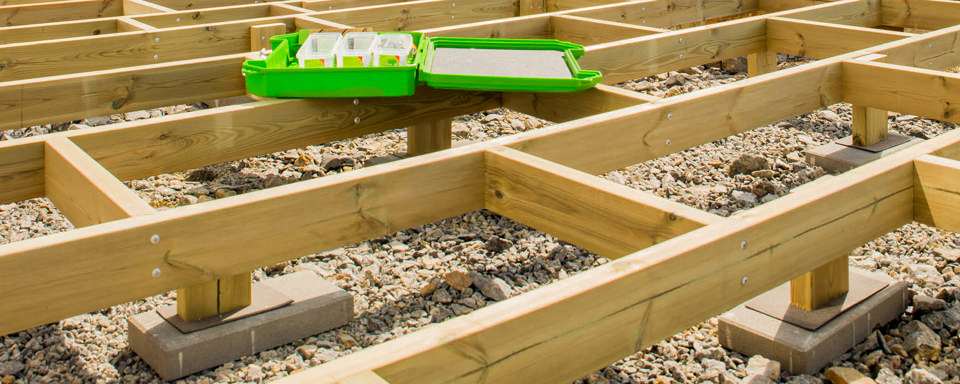

Kui on plaan lae peal kraami hoiustada, siis tasuks laetalade vahele vekslid naelutada, mis jaotaks mingil määral koormust ja lisaks laele jäikust sellel kõndimisel.
Vekslid talade vahel:
Eluruumide soojavajadus garaaži lae soojustamisega vaevalt muutub aga garaaž on kindlasti vähem aega talvel miinustemperatuuris ja puhuri kasutamisel kulub ruumi soojendamiseks vähem energiat.

@Ping, olen siiamaani elanud teadmisega, et vekslid peaksid olema võimalikult ühel joonel. Sinu lisatud pildidl "Vekslid talade vahel" aga on need just malekorras pandud! Mis eesmärk on sellisel paigaldusel?

ping kirjutas: 11 Juun 2024, 21:27 Vekslid talade vahel:
Õige, et terviku jäikuse tagamiseks peaksid vekslid olema max ühel joonel.
Antud illustreeriva pildi võtsin ESSVE lehelt terrassi ehitusest, sest siit on üksik veksel ja selle kinnitus hästi näha.
Kuna puit on elukaarel, keskkonna mõjul kuju muutev materjal, siis suure tõenäosusega ei ole väliterrassi puhul esmatähtis aluse jäikus vaid et see "alusrest" üldse koos püsiks, kui peal olev laudis ilmastikust sõltuvalt paisub ja kahaneb.

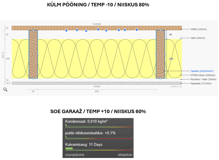

Väike pilt ka võimalikust tarindist
Märkusena olgu mainitud, et "vahed" on defineeritud seisva õhuna mitte ventileeritava vahena

OSB seina välimises kihis (tuuletõkkena) on prakikas probleemide allikas ja varem või hiljem on sellist lahendust tulnud modifitseerida. Kas siis auguliseks puurides (tuuletõke?) või siis välja vahetades.
Fotol näidatud talastikus on vekseltalad selleks, et see kupatus enne terrassilaudade paigaldamist püsti püsiks. Malekorras jaotus on selleks, et saaks läbi põhitala kruve keerata.

Re: Garaazi lae soojustamine
xxx111 kirjutas: 12 Juun 2024, 02:01 Väike pilt ka võimalikust tarindist
Siin on näidatud, et garaaži temp on +10C aga see ei ole antud ruumi olukord.
Kui garaaži sisenetakse väljast ja ukse avanemisel liigub sisse kuiv külm õhk, siis on olukord erinev ja võib ülaltoodud pilt kehtida.
Antud juhul, kus uks avaneb +20C köetud eluruumi, siis ust avades toimub kiire õhuvahetus ja soe niiske toaõhk liigub garaaži lae alla.
Toimub sama mis kütmata tuulekojas, et kui tuulekoja lagi on miinustemperatuuris, siis see külm tuulekoja lagi läheb talvel altpoolt härma.
Mul omal on külm (ventileeritud) tuulekoda ja talvel on kenasti näha aurupilve liikumist tuulekoja lae alla.
Kui selle garaaži lagi on +1C, siis see lagi mitte ei lähe härma vaid kips niiskub ja niiskus liigub läbi kipsi üles.
(Caparol pakub isegi eraldi värve, mis sobivad altpoolt kondenseeruvatele "avatud parklate" lagedele.)
Reaalselt on niiskuse liikumist laes võimalik jälgida, kui sellise ruumi lae peale laotada talveks läbipaistev kile ja siis on näha kile alla tekkivaid jäätilkasid.
Olen ise näinud selliseid tilku garaaži lae peale tuuletõkkeks pandud kile all ja seepärast julgen väita niiskuse kogunemist ülemise aurutõkke alla aga kui palju seda tekkib aasta jooksul sõltub ruumi kasutamise intensiivsusest ja taladevahelise soojustuse kuivamise võimalikusest soojal perioodil.
