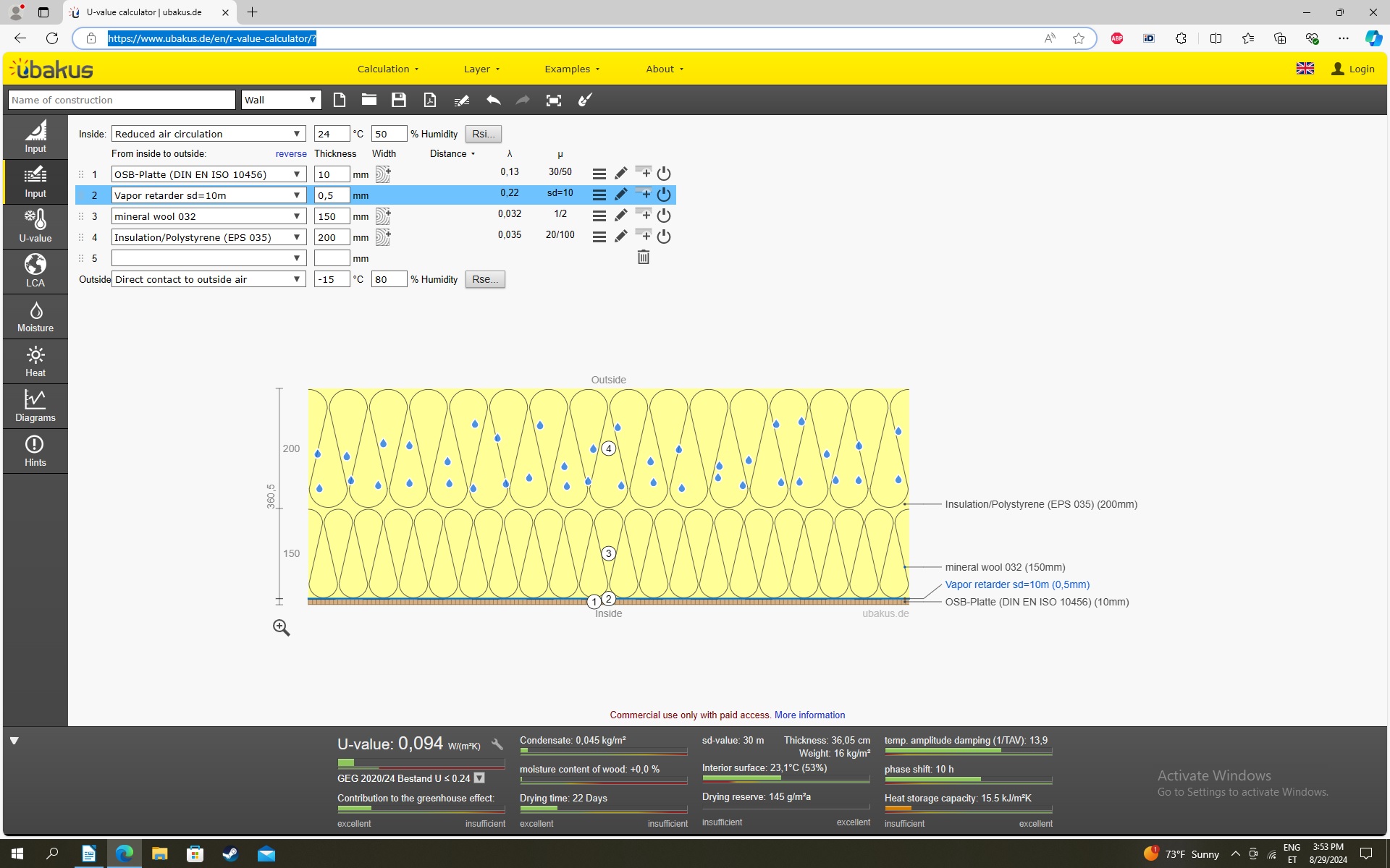

küsimus viilualuse otsaseina (katuslae otsasein) kohta. kui puitkonstruktsiooni (fermlahendus) vahele panna vill (150mm), siis sellest väljapoole vastu villa lisaks epsi ei tohiks panna jah? niiskusrežiimi silmas pidades. (kuna välisseintele on mõeldud eps).
kihid otsaseina puhul oleks siis seest välja: aurutõke - 150mm vill - 200mm eps.

Re: EPSi kahanemine ja tuulekindlus
Lugemata postitus Postitas arxes »
Ikka võib, niiskusrežiimiga probleeme ei teki.
Igaks juhuks kontrollisin veel üle, https://www.ubakus.de/u-wert-rechner annab ka rohelise tule.

arxes kirjutas: 26 Aug 2024, 13:22 Ikka võib, niiskusrežiimiga probleeme ei teki.
tänud lingi eest, vaatasin nüüd ka seda ubakust ja kui sisetemperatuur panna 24 ja välistemperatuur -15 on pilt selline nagu manuses. Kuna ei valda eriti teemat siis kuidas seda pilti tõlgendada?
EPSi niiskusetakistus on veidi suurem kui villal. Üldine "Condensate" on siiski väga madal (rohelises) ja EPS niiskust ei karda, seega muret pole. Null-kondensaadi jaoks tuleks EPS sissepoole ja vill väljapoole panna.
EH.INS.
Postitusi: 4685
Liitunud: 29 Juul 2024, 10:56
On tänatud: 106 korda
Fermi vahel on vill...Tegemist otsaseinaga...
Miks seal sisetemp on 24? Kas fermide vahel on siseruum?
Miks seal on vähendatud õhuringlus?
Miks villa sees pole karkassi? Nt fermi elemente...
Mis asi on aurutõke 0,5mm ja sd10?
Kas OSB läheb otse karkassi külge?
Miks välistemp on -15?
Lugemata postitus Postitas IlSaar »
EH.INS. kirjutas: 02 Sept 2024, 18:40 Fermi vahel on vill...Tegemist otsaseinaga...
Ega mul vastuseid neile küsimustele ei ole, nagu eelnevas posituses lisasin, ei valda teemat (ühtlasi näen esimest korda seda ubakust).
Aga enda harimise mõttes küsin üle ja tänan kui võtad vaevaks täpsustada.
Sisestama peaks fermivahelise temperatuuri? Aga selle temperatuuri teada saamiseks peaks konstruktsiooni sellisel kujul valmis ehitama ning seejärel konstruktsioonis (fermi vahel) temperatuuri mõõtma? (ka välistemp peaks olema siis vastav). Minu loogika kohaselt saan sisestada ruumi sisetemperatuuri.
Ubakus ütleb, et vähendatud õhuringlus on siis, kui enne siseõhu jõudmist konstruktsioonini (praegusel juhul seinani) on takistusi (mööbel, nurgad jms). Vaba õhuringlus on sel juhul, kui sein on siseõhule täiesti avatud, st seina ees ja vastas ei ole midagi?
Avastasin ka nüüd selle lisanupu mis lisab soojustuse sisse vastava karkassi.
Aurutõke 0,5mm sd10 oli pandud indikatsiooniks aurutõkkemembraanist mille sd väärtus on 10.
OSB läheks otse karkassi külge (ühtlasi ka otse vastu aurutõket, kas ok?). Kuna pistikupesadele ja kaablitele sinna ruumi pole vaja tekitada siis lisakarkassil ei ole vist mõtet?
Välistemp sisestatud indikatiivne

1. Fermide vahel kütet ju pole? Max temp võtaks 10
2. Fermide vahel ju mööblit pole?
3. Selge
4. Selge
5. Selge
6. "Talveperioodi" keskmine min temp pole alla -8
Ja kui arvestada kütteperioodi siis on see veel kõrgem
-10 on juba "tublisti tagavara kasuks"
Ubakus (vähemalt demo-versioonis) ei võimalda karkasskonstruktsiooni kujutada. Simuleerimiseks teed 2 eraldi diagrammi, ühe 150mm täisvillaga ja teise 150mm täispuiduga. See annab aimu, et villaga on niiskusrežiim veidi halvem kui puiduga ehk otsustamisel on määravaks vill.
Diagrammides saad temperatuuridega mängida ja vastupidiselt eh-insenerile arvan, et niiskusrežiimist ettekujutuse saamiseks kasutad alustuseks äärmuslikke temperatuure ja õhuniiskusi, mida silud aegamisi soodsamaks. Ainult keskmistega arvutades ei pruugi äärmuslikel tingimustel tekkivat kondentsi tähelegi panna.
Soovitaks leida kõrgema sd-arvuga (>=100) aurutõkke, sellega kaob madala välistemperatuuri + kõrge välisõhuniiskusega ka EPSi niiskumise probleem.
EPSi vuuke on hea teipida väliste aknateipidega, nt SIGA Fentrim IS2. Mul prooviks EPS Silverile kleebitud IS2 juba 2a räästa all päikese käes, siiani pole teip irdunud. UV on küll kõrvalt EPSi pinda kahjustanud, aga teip nagu uus.

Lisan omalt poolt, et ükskõik mis programm on ainult tööriist, ei midagi enamat
Ja programm teeb alati (kui tegemist pole rämpsuga) kõik õigesti
Aga selleks, et saada programmist tulemused millega midagi peale hakata tuleb sisestada mudeli lähteandmed mis vastavad ekspluatatsiooniolukorrale (vahel vajalik ka ehitusaegne olukord) võimalikult lähedaselt, täpset "asja" pole võimalik modelleerida, programm on alati lihtsustus
Ning selleks, et tulemustest mingi järeldus teha peab paratamatult "asja" sisu tundma
Ubakus on hea tööriist ja omal kohal aga ei midagi enamat
