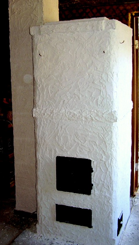

Tere! Tegin mõned aastad tagasi ühte suvekodusse sellise "kergahju",et kiirelt hakkaks sooja andma ja hommikul hea ärgata.Aitab ka vihmasel suvel vähese kütmisega majast niiskuse tõrjuda.Antud uks on kinnitatud 4-a naelaga ja pole hullu miskit.Ülemine kinnitus selline,et kivisse lõikasin soone ja naela armmeerisin sinna sisse.Loomulikult on uksed erinevad ja saab ka teisiti,aga paljudel juhtudel teen ma nii.Ka ei pane ma alati villa,et eraldada sisemüüritist välimisest.Jätan 7mm-ise vahe,et kuumus pääseks läbi.Esikülg soojeneb ühtlasemalt.Kuna ahi sai Sakreti struktuurkrohviga üle tehtud,siis lõin ka nurgad väheke ära,et diagonaal oleks müüritisega võrdne.Ka see on "ahjufüüsikale"tähtis number!

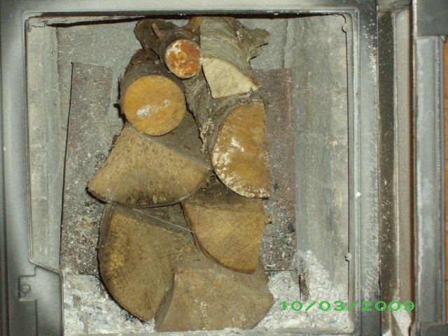

Ma olen algaja ja kutsuks üles ka teisi algajaid niimodi mitte uksi ette panema. Las profid teevad, mis nad tahavad. Neil suur kogemustepagas ja Juhanil on kindlasti mingid võlusõnad, mis seda ust ees hoiavad.

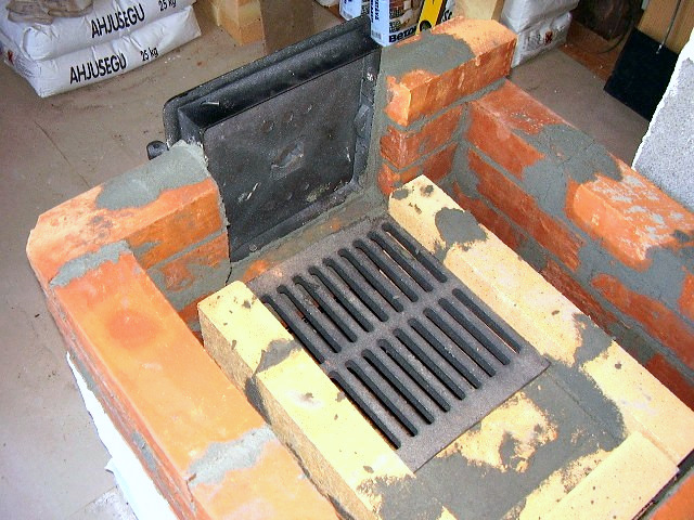

motamees!Võiksid ju seletada lahti,ole algaja või mitte,kuidas sul see uks nende kruvikestega ees seisab.Asi on siiski selles,et ukse kohale tuleb veel ligi 20-nd rida kive ja kui see mass laseb ust ees hoidval kivil liikuda,siis on lihtsalt ukse kinnitamine ebaõnnestunud.Või segu vale.Juhtub ikka,aga sellepärast ei tasu kohe verest tühjaks joosta!Minu variant on ju põhimõtteliselt sama.Ainuke vahe,et ukse panen ette peaaegu kohe.Kui on vaja uks pärast panna,siis teen teisiti jne.Näiteks selle pottahju renoveerimisel kinnitasin ukse ülemise osa traadiga.Ahi on Hiiumaal ja kliendiga kontakt olemas.

Minu ukse ettepanemised ja üldised ebaõnnestumised on teemas kõik üksipulgi kirjas.
Kes veel ei tea, siis palun.
http://www.kodusoe.ee/foorum/viewtopic.php?f=6&t=1008
Sinu uks on aga ette pandud kohe liiga hästi. Seguga kenasti kõik vahed ka kinni, et ikka tuugalt oleks.
Ega seda ahju ei kõeta ometi? Raud ju soojenedes paisub.

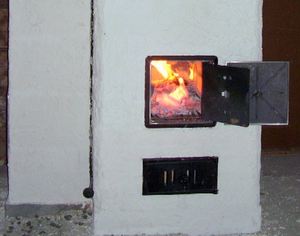

Ikka köetakse!Ahi ju!Ei tasu uste puhul nii karta seda paisumist.Pliidi keeduplaat ja ahju uks ikka kaks eri asja.Kuju juba teine.Mis läheb tavaliselt seda tüüpi ustel kaardu,ja seda siis,kui puud liialt pikad?Sisemine uks.Kui need uksed sedavõrd paisuksid oleks nemadki pilbasteks.Millimallikas paisumisruumi jääb ju alati!

Misiganes, aga mina ei julge mingil juhul ukse vahet segu täis toppida. Jäägu see meistrite pärusmaaks.juhan kirjutas:...Ei tasu uste puhul nii karta seda paisumist...
Re: kuidas kinnitada ahjule uks
Lugemata postitus Postitas nõginina »
Sisemine uks.Kui need uksed sedavõrd paisuksid oleks nemadki pilbasteks.Millimallikas paisumisruumi jääb ju alati![/quote]
Mul läks välimine uks punaseks,sisemine uks läks õige pea lõhki ja aasta pärast pooleks.Tuli asendada klaasuksega.Sellised faktid tegelikkusest.
