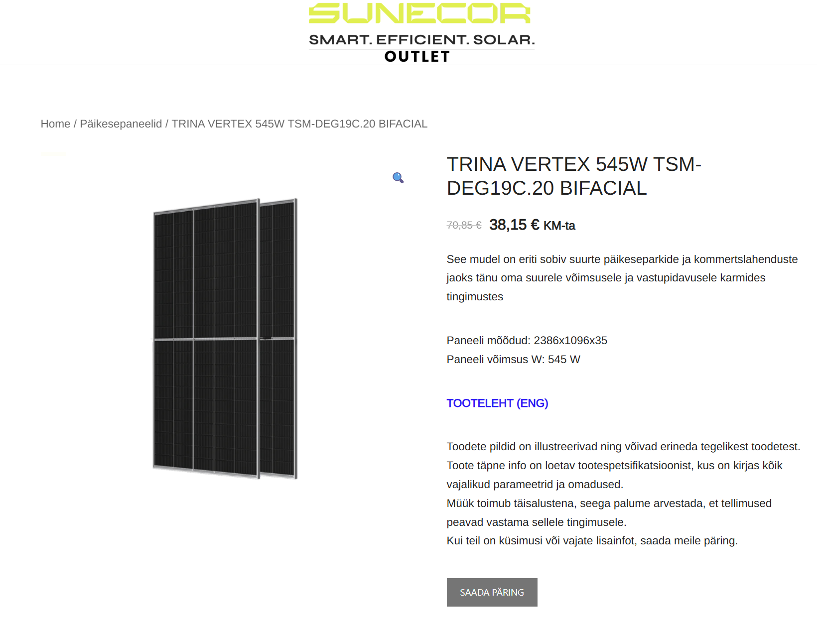

Lauri234
Postitusi: 187
Liitunud: 13 Apr 2010, 09:21
On tänatud: 8 korda
Tasub ikka kampaaniaid jälgida. https://outlet.sunecor.com/toode/pv-pan ... rtex-545w/
Enne oli 38€/tk
