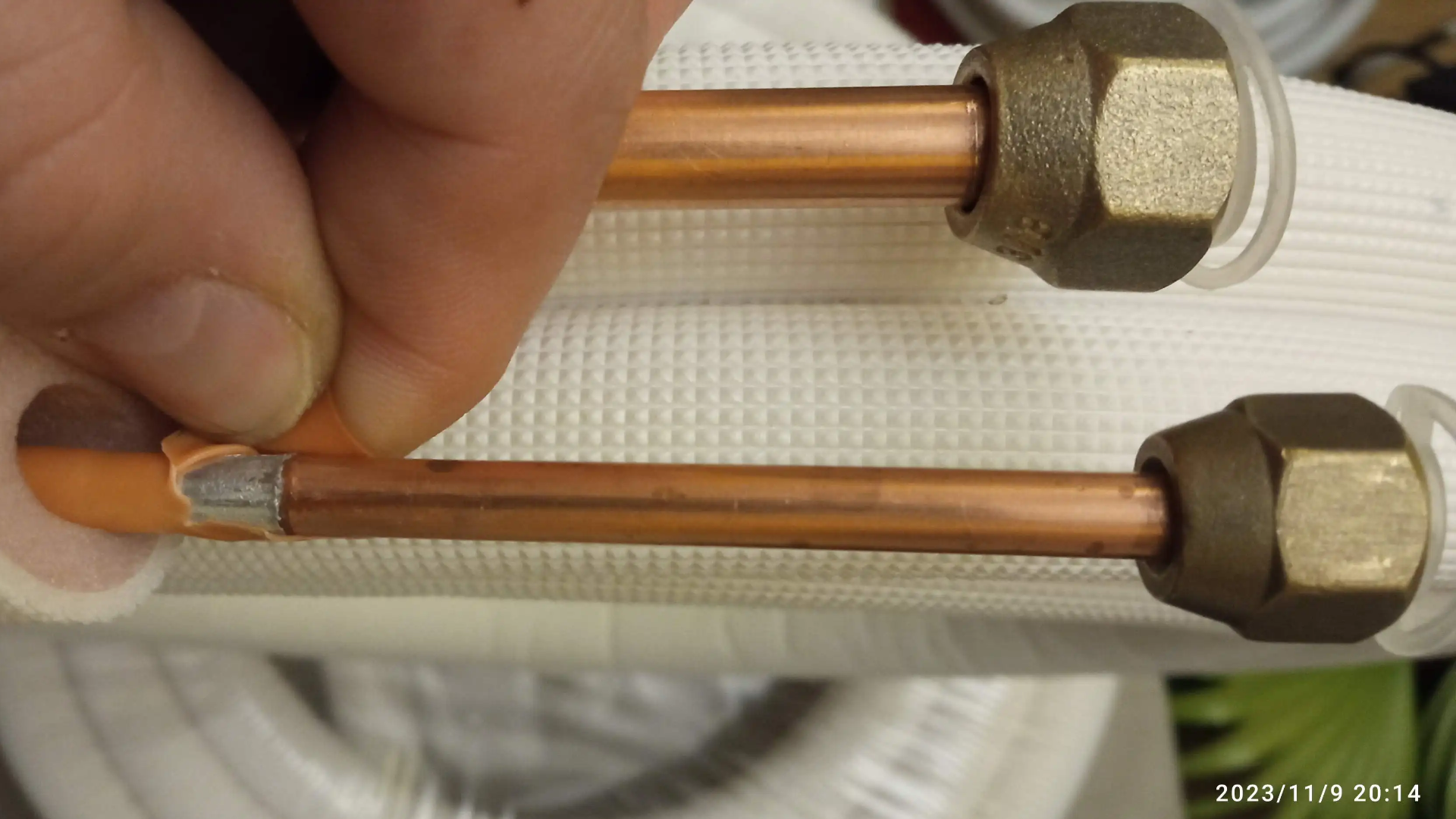

Vasekarva odavast metallist juhtmetest on siin juba kirjutatud aga Hiinlased teevad juba vask kliimatorusid "mittevasest".
