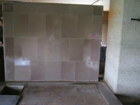

Töö käigus on kõige lihtsam viimase potirea täitekivid panna rumba sisse pool viltu nii, et täitekivi ülemine pool jääb poti rumbast välja. Sinna täitekivi otste peale on üsna mugav kive toetada ja teha nii paks lagi nagu vaja.Robi 1 kirjutas:Kas keegi oskaks rääkida midagi, kuidas potist soeseinal lage paremini pealt kinni panna? Soesein on seest 17 cm lai ja tahaks topelt laega teha, sest tundub kuidagi kahtlane, jätta ainult 5 cm sinna. Endal on mõttes paigaldada seinade peale vastava kujuga latid ja sinna kiht telliseid või koguni tuua sein ülevalt laiemaks ja sobitada plaat seina peale ja pärast potid peale õhuvahega.
Siiani ei ole ma lisalaega potist soeseina kohanud aga väga ohtlik oleks jätta ainult see 5 cm.
Kui on vanu või vigaseid potte millelt saab rumbad tagant ära lüüa siis saab õhukese ja kerge potiplaadi millega on ka üsna mugav lagi kinni katta sest need mahub toetamaviimase potirea rumbale. Üks rida kive või potte on kindlasti vähe.

Nüüd on soemüür valmis. Tänud toetajatele. Lagi sai 15 cm paks.

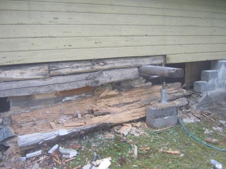

Ka nii võib minna, et lähen sõbrale appi väikest pliiti tegema aga temal selgub, et maja üks ots on pisut mäda. No kui lahti sai võtta, siis selgus, et pool maja on mäda ja mässasin 3 nädalat, sest tuli valada ka uus vundament ja terve maja üles tungida. Poleks iial uskund, et mina sellist asja tegema satun...aga vähemalt nüüd on see tehtud ja saab oma päris töid teha

Tegelt oli nii ka veel, et minuga samal ajal olid maja peal värvijad. Aga ma ütlesin nagu muuseas, et seal pole ju midagi värvida...ja asi arenes selliseks, et vahepeal ei jõudnud ära kahetseda...Kuidas saab üks maja nii koitanud olla?? Seest oli krohvitud ja tundus tugev. Tegelik kurb seis selgus alles avamisel. 2..4 esimest rida olid ainult tolmupuru.

Re: Hobipottsepp toimetab
eee, mis krohv muidu oli? Mullaga oli niikuinii kontaktis esimesed read?
- Robi 1
- Postitusi: 3831
- On tänanud: 190 korda
- On tänatud: 220 korda
Krohv oli ok lubikrohv. Maja on ehitatud 1910 ja haavapalgist. Vundamendiks olid paekivid...mis muidugi oleks võinud olla kõrgemal. Kohati vaevu 10 cm maapinnast. Hüdroiso. puudus.
Kui oleks kohe uuritud maja seisukorda, siis oleks olnud igati mõistlikum kogu maja lammutada ja uust teha. Mina aga sattusin sinna juba, siis kui tööd käisid ja taheti alustada ka siseviimistlusega.

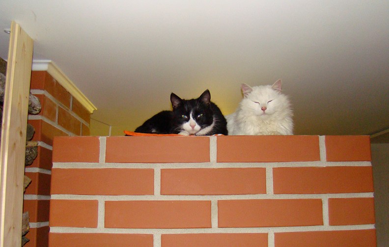

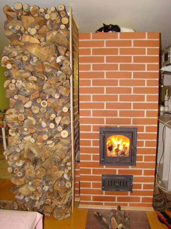

Valmispilti ei pannudki:
Objektiiv moonutab, põrand pole ka loodis.
Kütmine ja toimub ja olen rahul küll. Võrreldes ümara plekkajuga on inerts suurem.
Uks ei tahma kunagi.
Peale kütmist on küljed kuumad ja peale siibri sulgemist läheb igaltpoolt ühtlaselt soojaks.
Lagi on jah külm. Lõpuks leige ehk.
Pole veel sellest aru saand miks paljud ehitavad ahje koledatest tellistest? Mingi stiil?
Esimene ahi. Kogu tarkus tuli siit ehitusfoorumist, aitähh!
