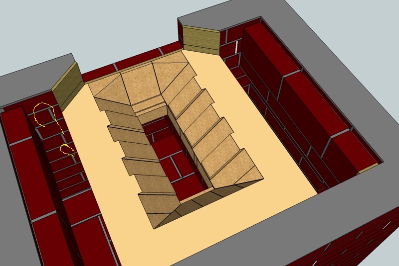

Ma ei saa üldse pihta sellest massiivsuse lisamisest?
Ei ole kohe mitte proportsioonis.

Mis massiivsusest sa räägid?

Mina paneks kindlasti külgmistele lõõridele ette ja taha ka sisemised kivid nagu on külgedel.Peale kollet tuleb nendest edasi nii kui nii panna sisemine vooder.Praegusel joonisel tulevad ette ukse kõrvale kindlasti praod.

Mingit lisavoodri vajadust Virgori viidatud kohtades ma ei näe. Lappi kivi on piisavalt juba seal. Pilu on ju mingi 8cm ja see ei kuumuta sealt midagi nii hullusti.
Ammuks see siis oli, kui Kaminahi hakkas sinna küljele lisavoodrit panema. Sinnani käisid kõik ahjud ka ilma lisavoodrita.
Sisemise külglisavoodri otste vahele on sul vill küll joonistamata jäänud. Loodan ikke, et praktikas oleks pannud ja klaasriie ka.

virgor kirjutas:Mina paneks kindlasti külgmistele lõõridele ette ja taha ka sisemised kivid nagu on külgedel.Peale kollet tuleb nendest edasi nii kui nii panna sisemine vooder.Praegusel joonisel tulevad ette ukse kõrvale kindlasti praod.
Selle peale tasub kindlasti mõelda. Küsimusi tekitab muidugi see, et kas ilma sisemise voodrita ahjudel tekivad siis praod?
motamees kirjutas: Sisemise külglisavoodri otste vahele on sul vill küll joonistamata jäänud. Loodan ikke, et praktikas oleks pannud ja klaasriie ka.
On olemas seal need juba :)
Kas sellise kõrgusega kolle ja laiusega neel on hea või peaks ühe kihi veel lisama, et neelu laiust vähendada?
Nii palju siis hetkel valmis
Re: Vannituba vajab Vesisoojussalvestiga ahju
Mo meelest neel liiga lai. Ära jäta otsa teravaks.

motamees kirjutas:Mingit lisavoodri vajadust Virgori viidatud kohtades ma ei näe. Lappi kivi on piisavalt juba seal. Pilu on ju mingi 8cm ja see ei kuumuta sealt midagi nii hullusti.
See minu arvamus.Mulle ei meeldi kui seina paksused on nii erineva paksusega. 8 cm lai lõõr ei aja ka külge soojaks,nii ,et enne läheb ikka sealt soojaks kus on sein õhem.Olete nõus .Ja see samoti hunnik on küll seal ukse kohal (neelu koonuse pärast) väga pahasti (esikülg jääb külmaks). Mina oleks teinud teisiti aga seal juba nii kaugel asi,et tuleks lõhkuma hakata.Igaljuhul väga ebaühtlaselt soojenev ahi (millest tulevadki praod)

virgor kirjutas:Ja see samoti hunnik on küll seal ukse kohal (neelu koonuse pärast) väga pahasti (esikülg jääb külmaks). Mina oleks teinud teisiti aga seal juba nii kaugel asi,et tuleks lõhkuma hakata.Igaljuhul väga ebaühtlaselt soojenev ahi (millest tulevadki praod)
Lõhkuma ei ole vaja hetkel midagi hakata, sest asja pole veel ehitama reaalselt hakanud. Selle pärast praegu see õige aeg vigade üles täheldamiseks on ;) .
Aga selles suhtes on õigus, et kui erinev soojenemine, siis ka praod tekivad. :scratch: . Mis siis teha, kas jätta neelu tagune ilma kivita :confused:
Virgorile seda, et sina räägid, mina olen praktikas ära teinud ja leidnud, et just nii on ahjud terved ja soojenevad ühtlaselt ja suudavad hoida toas ühtlast sooja . Need nurgad mul olid enne seal sisevoodris aga ei meeldinud...
Massiivne neel on hea soojussalvesti ja ahju esimene külg soojeneb täiesti hästi ja vaid ahju kütmata jätmine võib põhjustada, et esikülg ei soojene. Abistava küsimuseni seda, et milline osa koldes saab kõige toekama kuumutuse :scratch: ...ja seda mitmest küljest :scratch:

Niisiis. Sai sketchupis ehitama seda hakatud ja valmis ta ka sai (virtuaalselt veel). Tänud ka siin probleeme väljatoonud inimestele, aga kuna ma ise olen võhik ahjude ehitamisel veel, siis pean ma kahjuks usaldama meistreid. Kuna ma skitseerisin maha valmisehitatud ahju ja tundub, et sellega pole probleeme tekkinud, siis pean ma ka seda ahju ehitnud meistrite juttu uskuma ja ehitama nii, sest mul ei ole aega sügavuti uurima seda asja hakata.
Ahju lagi on kuidagi arusaamatult õhuke. Saaks ehk lähemalt.
Praegu mul selline tunne, et seal lae pääl saab mune praadida. ;)

kaminahi kirjutas:Virgorile seda, et sina räägid, mina olen praktikas ära teinud ja leidnud, et just nii on ahjud terved ja soojenevad ühtlaselt ja suudavad hoida toas ühtlast sooja . Need nurgad mul olid enne seal sisevoodris aga ei meeldinud...
kena köik
Ma olen ka proovinud igatmoodi teha ja ei räägi ainult.Ikkagi on see joonis vähe vale.Muidugi igaüks teeb nagu tahab,sest varjante on palju ja olen kindel ,et kõige õigemat ja paremat ei ole veel välja mõeldud

motamees kirjutas:Ahju lagi on kuidagi arusaamatult õhuke. Saaks ehk lähemalt.
No mul plaanis sinna see 150L mahutav boiler panna :D

virgor kirjutas:
kena köik
Räägi aga pikemalt, kuidas sina teeksid, mis on joonisel vale ja kuidas on õige.
Millest sa oled kindel, et esimene külg lõhki läeb, et nii kitsad lõõrid ei soojenda...teemat jätkub

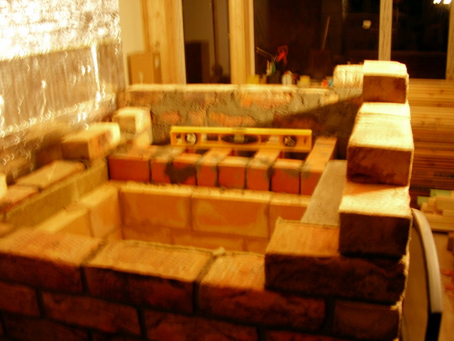

Mina pooldan sellist lõõristikku.Põhjendusi ei hakka välja tooma,sest meistrid mõistavad!Kui sinu kavandataval neelul käiks eest ka üks lõõr,siis olen asjaga üsna üheselt päri,aga andke minna.
Vabandan pildi halva kvaliteedi pärast.

Lembitu kirjutas:No mul plaanis sinna see 150L mahutav boiler panna :D
Aii-jahh. Nii pika aja pääle hakkavad juba detailid unuma. Siis küll õige ahjulagi ja ahju ehitad sealt edasi, kuni boiler ära kaob. :good:

juhan kirjutas:Mina pooldan sellist lõõristikku.Põhjendusi ei hakka välja tooma,sest meistrid mõistavad!Kui sinu kavandataval neelul käiks eest ka üks lõõr,siis olen asjaga üsna üheselt päri,aga andke minna.
Mina jälle ei mõista sedagi, mis firma välivoodri kive sa oled kasutanud? Tahad sa nenest rääkida :scratch:

Mina tooks neelu 6 kivi allpoole.
PS ma pole Meister vaid hobipottsepp ;)
edit: ptui, 4 kivi ikka mitte 6 :oops:
Et oleks 6+6+6 proportsiooniga...
Viimati muutis stupiduser, 15 Jaan 2011, 23:56, muudetud 1 kord kokku.

stupiduser kirjutas:Mina tooks neelu 6 kivi allpoole.
Mina ka tooks, aga 2 kivi. Neelu laiuseks sobib näiteks kivi laius.

Miks Meister arvab, et 6+8+4 on parem kui 6+6+6?

Amet matsi ei riku, mats jääb matsiks ehk mina ei ole meister ega Meister.
Ma arvan, et siis oleks kolde kõrgus OK ja ka ülemine kamber OK.
Toetan oma jutu Heikki Hyytiäineni koolitusel kuuldule. ;)

Mida see härra siis ütles proportsioonide kohta?

stupiduser kirjutas:Mida see härra siis ütles proportsioonide kohta?
Pold ta midagi nii härra, samasugune mats nagu meie sest ka ülikool matsi ei riku.
Ütles, et ülemine põlemiskamber nii palav ja vajalik ei ole kui enne arvati, aga gaaside liikumise pidurdamiseks siiski vajalik . Neel ei ole ka liIga kitsana hea, pigem laiem, kuni 15 sm vist arvas.
Kui Juhan ja Virgor siin laidavad Neelu massi ja suurust, siis see peab seal olema, et tekiks soojuskiirguse tagasipeegeldus, mida Tampere Tehnikaülikooli arvutid olid nädala rehkendanud...aga eks tallegi meelib liialdada, sedagi oli näha ja tunda. Neelu on võimalik suunata ette ja tahapoole ja seda siis valib pottsepp, kuhu peegelduva sooja suunab
Käib nii ja naa :good:
Kui praegu vaadata, siis ülemine kamber pisut väike neh. Üks kivirida võiks olla kõrgem. Kui ahju kõrgust ei taha muuta, siis võib selle peegli arvelt võtta. Muidu ei näe ma midagi paha selles soojaakus seal sees. Kusagilt olen ikke lugenud, et kolle on see kõikse suurem soojasalvesti. Lõõrid pidid juba järelkaja olema.
Neh Kaminahi mo käest ka midagi õppinud, reegib samat juttu. ;)

Oma esimese lause oled õppinud minult :thumbsup:
