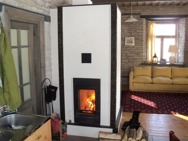

Ahju headus sõltub eelkõige pottsepa teadlikusest, et milliseid materjale kasutades siis saavutakse parim tulemus? 21 sajandil tuleks pottsepal eelkõige selgitada välja kõigi ahjus kasutada planeeritavate materjalide omadused. Siinjuures on minumeelest kohane ka viidata ehitusseadusele, sest on ju ehitaja kohustus tõendada tellijale materjalide vastavust ja esitada tehnilised andmed ja sertifikaadid. Käsitlus tellis või ahjupott ei ole kindlasti enam asjakohane. Nõukogude ajal valitses meil jah olukord, et ehitada tuli sellest, mis õnnestus kätte saada, kuid tänaseks on olukord hoopis teine. See oli ka üks põhjus, miks Kaminakojas hakkasime kasutama ahjuehitusmaterjalide tootmisele spetsialiseerunud tootjate tooteid. Tahtmata ühegi tootja kapsaaeda kivi visata tahaks siiski rohkem kohaliku tootja poolset informatsiooni saada. Nimetada ei tohiks ahjuehitusmaterjaliks toodet, mida ei tohi kasutada kolletes ja kohtades kus materjal võib kokku puutuda suitsugaasidega. Pottseppadel kes jäävad arvutustega hätta soovitan kasutada Schmid või Olsberg spetsiaalseid ahjusüdamikke. Nende puhul tuleks küll kasutada kergšamotti.

- Schmid SH 11T ahjusüdamikuga Wolfshöheri šamotist krohvitud ahi.JPG (56.36 KiB) Vaadatud 2129 korda
