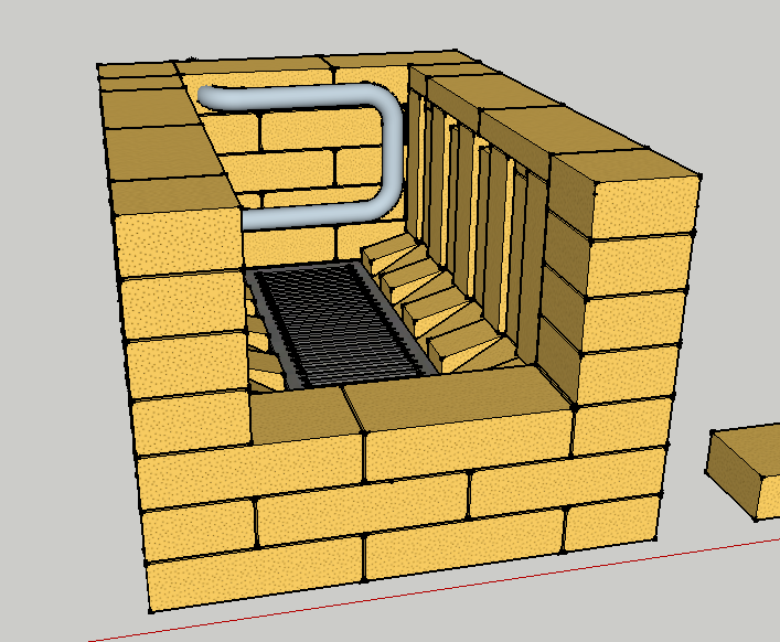

Haiguse tõttu hetkel kodus ja siis susserdasin miskit kokku arvutis.Et võiks siis midagi taolist oma tulevase kerise alla ehitada.Kivi ladumise kohapealt ei tea kas asi ka õigesti tehtud on. Selle kokku klopsimine arvutis võttis kõigest 6h :D Programmiga veel tutvun ja osa asju oli vaja ennem ära õppida.
Kolle pudeliga.png (294.57 KiB) Vaadatud 8214 korda

Visand on tubli! :thumbsup: Kui sa kavatsed kerist kütta näiteks 4 tundi ja panna näiteks 200 l boileri siis see toru tundub liiga pikk ja liiga kuumas kohas. Miks mitte paigutada toru koldelaest kõrgemale (maakivide kohale?) ja pääseda ligi leililuugi kaudu?

Mul vist on too tünn jh umbes 200l ja pealt lahtine.Ega ta mulle ka seal koldes väga ei meeldi. Kavatsen kerisekividele mingi korvi ka kokku keevitada vist või ei ole see hea lahendus?
Siis saaks tolle toru sinna korvi küljele kinnitada. Toru kogupikkuseks koldes tuleb umbes 60cm tolle pildi peal. Aga seda saab vast veel väiksemaks teha.
Re: suitsusauna keris
Seda toru on jah palju aga korv on hea mõte.

m4x1x kirjutas:Mul vist on too tünn jh umbes 200l ja pealt lahtine.Ega ta mulle ka seal koldes väga ei meeldi. Kavatsen kerisekividele mingi korvi ka kokku keevitada vist või ei ole see hea lahendus?
On meil maal ka algeline saun, kus originaalkerisel(Harvia?) on tagakülge keevitatud umbes A4 suurune ja 3-4cm paksune metallanum, millel on kas 3/4" või 1" väljavõtted, millest torud lähevad teiselpool seina seina asuvasse suurde(250l) avatud tünni. Peale ~3 tundi kütmist on vesi tünnis parasjagu nii kuum,et sellest jätkub umbes 8-le inimesele pesuks. Kuuma kõrval on samasuur tünn külma veega.
Kerist oleme pidanud lahti võtma ühe korra(hakkas teine juba väga valjult paukuma), kõvasti koputama seda kuumaanumat ja katlakivi sealt välja koukima. Töös on olnud teine vist juba 15 aastat.
Katlakivi tekib sul sinna torusse nagunii, aga toru on lihtsam vahetada kui meie kerisel olevat kinnikeevitatut.
Ise arvaks, et see 60cm ei pruugigi nii väga paljuks jääda ja alati saad need ühendused teha monteeritavateks ning vajadusel lühema toru vahele panna.
Kas mingeid keraamilisi torukatteid on olemas? Et kui toru ongi liiga pikk,siis paned katted peale ja võtab maha otsest kuumust torudele. Või ise teha šamotisegust ei tohiks ka olla midagi eriti üle mõistuse käivat?

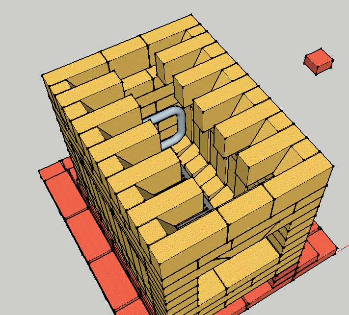

Et kas seda asja on mõtet sinna peale teha kividest kui relsse plaanin kasutada?
Kolle pealt enne kive.png (368.32 KiB) Vaadatud 8034 korda

Relsside asmele võima kasutada ka valumassa "kange".

Kindlam on HBO+ 60 mm paksusest plaadist teha, saed pooleks saad 2 tk 15 cm kõrgust tükki. Leegi kohalt võib teravamaks lõigata.
Kas sul on ruumipuudus? Kui ei ole siis tee lamav kolle, saad kerise madalamale.
kahjur kirjutas:Kindlam on HBO+ 60 mm paksusest plaadist teha...
Kuskohast sellised andmed?
Ega me tegelikult ei teagi, mis kindlam on. Kui praktikast lähtuda, siis on kõige kindlamad relsid, kuigi nad vajuvad läbi.

Ruumipuudust ei ole, oluline on et tuleks kindel värk. Mul esialgne idee oli et siis äkki rellside kaitseks alla panna samotti, et kõigepealt saab too samott selle leegiga pihta ja siis relss puutuks kokku ainult külgedelt otseselt ja vahele topiks miskit pehmet tulekindlat villa?
