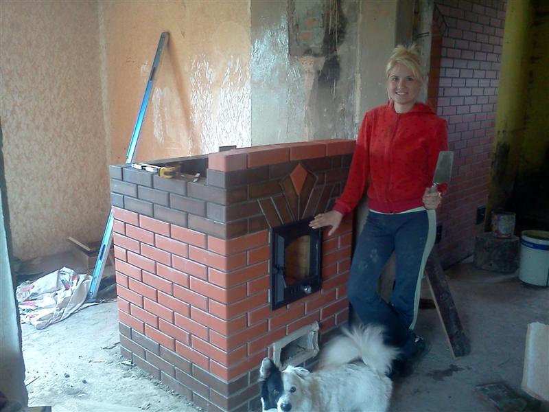

tom609
Postitusi: 47
Liitunud: 05 Apr 2012, 11:58
Re: kaminahi 3,5 kivi
Lugemata postitus Postitas tom609 »
IMG058 (Medium).jpg (110.06 KiB) Vaadatud 5392 korda
meelisvaiksaar
Postitusi: 427
On tänanud: 71 korda
On tänatud: 70 korda
Õhtust.
Lahe ...))
Tel. 53 966 469
tom609
Postitusi: 47
tasa ja targu nii ta valmibki.
suured tänud nõuandjatele!
Lahe muidugi, koerast rääkimatta. Aga puhastusluugid on taga, see huvitav lahendus.
