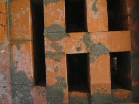

Emased asjad on vahel päris kenad aga täna sai tööjuures jälle isase potsepaga vesteldud ja nüüd ta juba loobub oma ülilaiadest kastkolletest ja teeks ka kaminahju kui veidike veel toetust saaka. Ahju ukse kohalt pole ka enam latti näha... :)

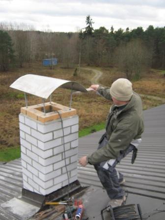

Igatahes ma tegin korstnale krae ümber ja juhendasin ka peremeest korstnamütsi paigaldamisel. Tehtud ta sai ja samas ka ahi oli edenenud, nagu heal kolhoosi ajal!

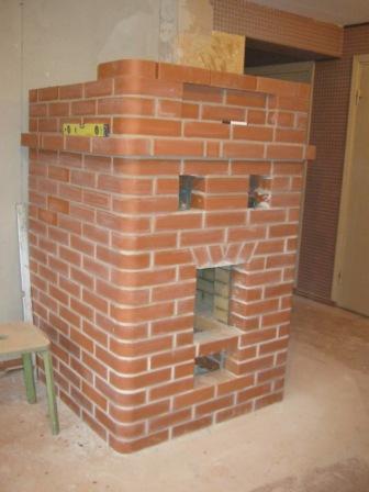

Ole Robi täitsa mees ja ära soovita sellisele ahjule efektiivsemat kollet ja vastutasuks tahn teada, mis sellise töö eest meistrid ka hinnaks küsivad? Selline kadedusest tingitud uudishimu siis mul :)
Re: veelkord ahjuukse paigaldamisest ja muust pudipadist
Tegelikult oleks kõige tagem tõesti sellises ahjus küünalt põletada, aga kuna meister on 30 aastat laval olnud ja tahab nüüd ka asjadest aru hakata saama, siis ma nimetak seda pigem positiivseks nihkeks. Tööraha vanas rahas 20 -25 tuhat.
Kui ma pildistasin, siis ütlesin talle, et vaja on teistele ka jäädvustada, et kuda ei tohiks ahju teha. No ja egas korsten ka asi pole, aga pidi 2 talve ikka pidama...
Aga kivi on ilusasti ladunud ja kui lõõrid ja kolde ka jonksu saaks, siis tuleb päris kena!

Sa vist ei saanud aru, et ma küsisin selle ahju kohta mis siin, sinu pildil :blush:
Igatahes ühele mu tuttavale ta tegi sellise hinnaga ja kuna siin ka korsten, siis arvan, et peaks sinna kanti olema...aga ja...see teine ahi sisaldas ka osaliselt materjale ja ei teagi...enam...ja pildil oleva täpset hinda ei hakand viisakusest küsima.

Ma loodan, et Teadja oskab meid suunata selle ahju asjus, mile pildid panin. Mida arvad sellisest lahenusest? Selliseid on ju Eesti täis ja tehakse iga päev juurde. Mida soovitad oma kolleegil teisiti teha?

Robi 1 kirjutas:Ma loodan, et Teadja oskab meid suunata selle ahju asjus, mile pildid panin. Mida arvad sellisest lahenusest? Selliseid on ju Eesti täis ja tehakse iga päev juurde. Mida soovitad oma kolleegil teisiti teha?
Mina soovitan sellel tegijal kogu see krempel maha löhkuda, tellija ees vabandada,
materjal kinni maksta ja isegi pottsepatöö peale enam mitte möeldagi.Kui mees
pole kolmekymne aasta jooksul midagi öppinud, siis ei tule sealt enam kohe mitte
midagi.

Selliste sõnade autorilt tahaks küll internetile kohast näidet tema autoriahjudest ja mõne kursuse võtaks kohe kindlasti :good:
Sellist vastust poleks osand oodata Teadjalt.
Kuidas, aga Teadja arvab, kas see esimene tõusulõõr oleks võinud olla veidike suurem ja viimased lõõrid kitseneda korsta suunas? Mina oleks nii teinud kui oleks samas olukorras.
No loomulikult oleks esimesele lõõrile teinud üldse oma vaheseina ja ahju kasvõi suurema veel ja isoleerind ka pisut seda esimese ja viienda vaheseina...muust kõigest rääkimata...

Robi 1 kirjutas:Sellist vastust poleks osand oodata Teadjalt.
Köik löörid peavad kitsenema korstna suunas, mitte ainult viimased! Tead Robi,siin
on köik nii valesti, alates välismyyritise materjalist,koldest, lööridest. Ma ei viitsi
Isegi dikuteerida,mul hakkab pea valutama. Yhesönaga kogu pottsepaöppe programmist pole undki nähtud!

Ma mõlesin muidugi sama lõõride kitsenemise suhtes, aga pidasin silmas just esimese laiemaks tegemist. See igatahes võiks laiaem olla, teine sama ja viimased kitseneda korstna suunas. Nüüd vist sõnastus selgem?
