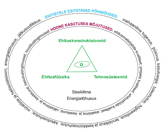

Loomulikult tuleks ideaalis alati hooned soojustada väljastpoolt. Paraku ei ole see väga paljudel juhtudel võimalik.
Lisasin lingi "Eesti eluasemefondi ehitustehniline seisukord – ajavahemikus 1990-2010 kasutusele võetud korterelamud" uuringust. Kel huvi, siis lugegu. Kuigi see uuring hõlmab vaid alates 1990 kasutusele võetud kortereid on nii tellis- kui paneelmajade puhul hallitus Eestis probleemiks. Vanemates hoonetes on see tõenäoliselt veel suurem probleem.
Skamotec 225 hinda mõjutab suuresti maagaasi hind. Iga kuupmeetri valmistamiseks kulub üle 20-ne m3 maagaasi.
