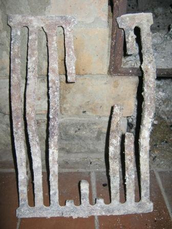

Kolderest on juba vajalik tuha eraldamiseks. Muidugi ka teatud õhukoguse jaoks, et puud põleksid teatud temperatuuril ja eraldaksid puugaasi. Kolderesti kaudu on võimalik puugaasi eraldumise protsessi reguleerida.

Robi 1 kirjutas:Kui õhk läbi kolderesti ära jätta,siis esmane kahju on juba see,et kolderest läheb kiirelt vahetusse, kuna ei saa jahutust.
Kas kollet on vajalik resti kaudu jahutada? Põlemiseks oli vajalik ikka piisavalt kõrge temperatuur (mida kõrgem seda parem)? Samuti ei vaja põlemine öhku vaid õhus leiduvat hapnikku (seda aga õiges koguses).

Imelik kirjutas:Kas kollet on vajalik resti kaudu jahutada?...
Ei, siinkohal mõtles Robi, et kolderest tahab jahutust. Metalli (kolderest on malmist, mis ka ikkagi sulab suure kuumuse käes) peal on kõva tuli. Kui õhk läbi kolderest ei käi, siis sulab rest kokku. Juhtub seda siis, kui tuhk on resti ummistanud ja õhk enam ei liigu. Ilmselt ka siis, kui kõva tulega järsku alt õhu juurdepääs, tuhaluugi kaudu, suletakse.

Pealt tuhandet Celsiuse kraadi võimalik. Kuid sel juhul on restkolde juures
riskifaktor- temperatuur võib (teatud tingimustel) ületada kasutatud materjalidele enimalt lubatut?
Re: Koit versus Koit ehk V kolde jutud.
Eks neid läbi põlenud tuhareste tuleb tihti ette ja piisab ainult sellest kui paigaldada liiga lai rest. Lihtsalt põlemiseks vajaminev õhukogus ei suuda resti jahutada. Pole ka midagi imestada, miks osad nii väga restkolde vastu on...sest seal tõepoolest isegi malm võib ära sulada,kuidas siis nende tehtud madalad võlvid vastu peaks pidama...
Kindel on,aga see,et õige laiusega valitud rest ei põle läbi ja tagab põlemiseks piisava õhukoguse.
