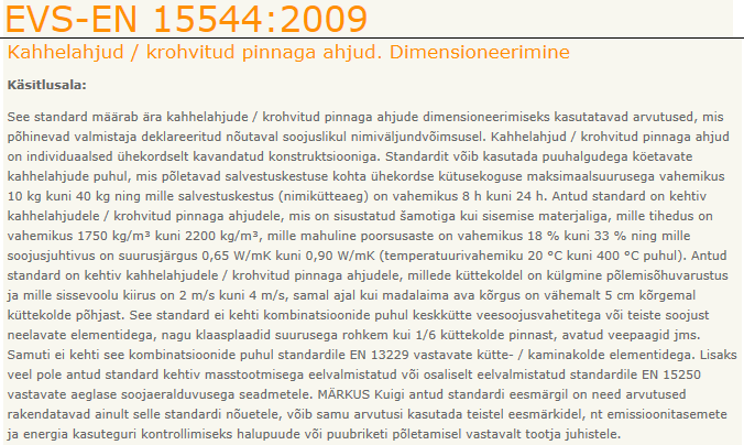

Ma ei näe selles osas küll probleeme? Kui räägime pottsepa poolt ilma restita ahjude ehitamisest, siis on ju võimalik kasutada EN 15544 standardit. Kuidagi vastupidi asju korraldada, et pottsepp projekteerib kõhutundest, kogemustest jne kriteeriumitest ahju mida siis hiljem mõõdetakse ei anna ju kliendile mitte mingit kasu? Hea on jah, et pottsepp saab teada ehitatud ahju puudustest juhul kui neid siis mõõtmiste käigus välja selgitati ja teab järgmisel objektil neist hoiduda aga klient peab ju selle ahjuga edasi elama.
EN 15544.PNG (50.8 KiB) Vaadatud 4733 korda

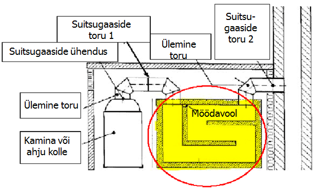

Mitte keegi ei saa ju kliendile ja pottsepale ette kirjutada millistest kriteeriumitest, vajadustest, võimalustest, disainist jne, jne nad omavahel enne ahju ehitusega alustamis kokku lepivad ja käed löövad? EN 15544 on vaid üks võimalus (standard) mille alusel mõlemad lepingupooled saavad kokku leppida, ehitada ja vajadusel järelvalvet teostada!
Ahi DANIEL ei ole projekteeritud EN 15544 järgi. Sellele kevadel toimunud koolitusel tutvustasime ka pottseppadele TR OL diagrammide kasutamise võimalusi. Ümbritsev maailm ei ole ju nii üheülbaline. Kui me kehtestaks lihtsalt jäigalt mingi ühe standardi, mille järgi siis kogu pottseppkond peab toimetama kaoks ära loomulik innovatsioon. Loomulikult on mõned riigid selles osas kaugemale jõudnud mõned päris vanades tõekspidamistes kinni. On täiesti loomulik, et Harjumaal või mõnes teises suuremas keskuses igapäevaselt toimetav pottsepp on tõenäoliselt oma klientidest tulenevalt palju innovatiivsem kui mõni külapottsepp. Ja külapottsepp ei ole siin minu poolt kuidagi halvustavalt öeldud. Pottsepp saab ikkagi igapäevaselt tegeleda selle tööga mille järgi on nõudlus.
ROHKEM TOLERANTSUST HEAD KOLLEEGID!
Lõõride arvutus.PNG (134.19 KiB) Vaadatud 4537 korda
