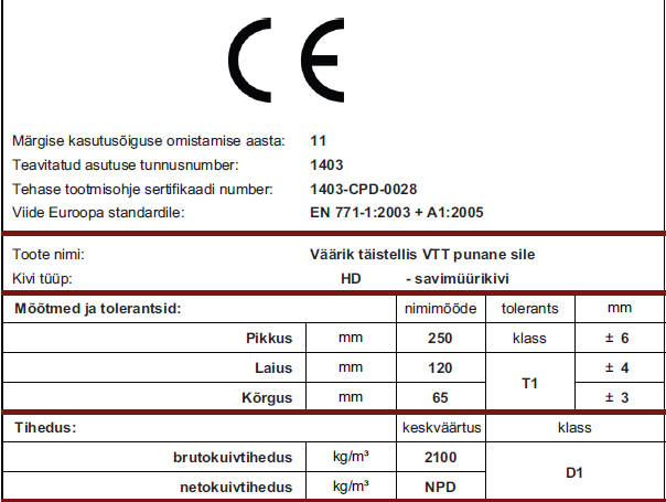

[quote="rokikas"]Suurusjärguks pigem 0,9 kJ/kg*K nii et orienteeruvalt ~ 17,5 kg. puid. ;)
Kahju, et Raivo oma arvutusi ei viitsi kommenteerida. Artikli ajakirjas viitsis kirjutada aga potensiaalsetele tulevastele klientidele metoodikat selgitada enam ei viitsi. Aga kust kohast siis see 0,9 kJ/kg*K teil võetud on või on see siis ikkagi 1 kJ/kg*K?
VTT punane sile.PNG (39.95 KiB) Vaadatud 6423 korda

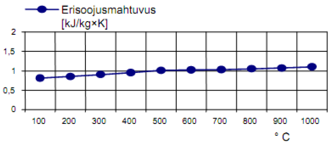

Ja selle 6 tonnise ahju jutu kirjutasid sina ju Eesti rahva tarkusena levitamiseks. Räägi nüüd asjad kenasti lahti ja ära plämise mingist vigaseks kirjutamisest!
HBO šamoti erisoojusmahtuvus 200 kraadil 0,85 kJ kgxK.PNG (43.24 KiB) Vaadatud 6378 korda

Andrus Schults kirjutas: Aga kust kohast siis see 0,9 kJ/kg*K teil võetud on või on see siis ikkagi 1 kJ/kg*K?
Kust võtad et ei ole 0,9? Ja kui oleks ka 1 siis sellest muutub suuresti antud jutuajamise kontekstis ... mis?

rokikas kirjutas:Suurusjärguks pigem 0,9 kJ/kg*K nii et orienteeruvalt ~ 17,5 kg. puid. ;)

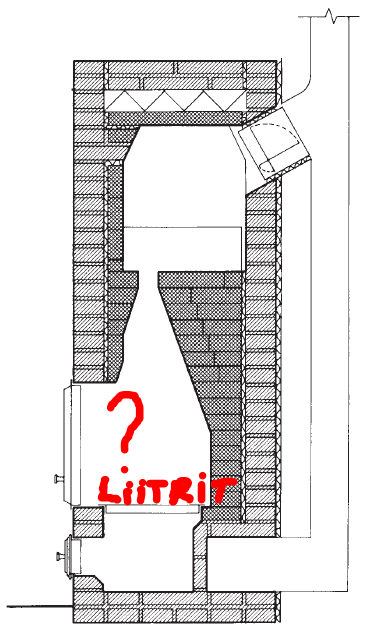

Küsin veelkord pottsepp-meister Raivo Koppeli käest, et mitu kraadi soojenevad keskmiselt tema ehitatud 6000kg tellistest ahjud (reheahjud) kui seal köetakse ära kahe 20kg koldetäiega kokku 40kg alla 20% niiskusega kuivi halge?
Seoses veega võrdlusega!
Üks parimatest salvestusainetest, tänu oma kättesaadavusele, odavusele, keskkonnasõbralikkusele ja suurele erisoojusele (4,2 kJ / (kg K)) on vesi.
Kui mitu liitrit peab olema 6000kg kaaluva ahju või reheahju kolde maht.PNG (51.81 KiB) Vaadatud 6217 korda
