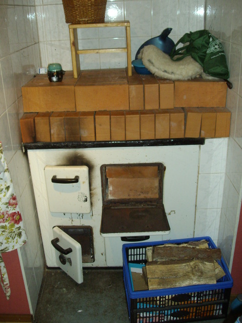

Eks pleku tuleks ka uus teha (seda saab hiljem). Nõustun aga Kaminahju arvamisega, et pliit peaks ka olema (Või ahi sinna asemele. Tütre kööktoas läksime just seda teed, kuna raudpliit tegi elu põrguks.) Nii saab sooja eraldavat pinda juurde, mis on vähesoojustatud majas tähtis.
Ainult sellise versiooniga sai sooja seina soojaks kütta. Ennem oli toas päris kiiresti 32 kraadi ja soesein ikke külm.
Kütmise võimalus.
Kütmise võimalus.
IMGP0001.1 (2).JPG (107.27 KiB) Vaadatud 14015 korda
