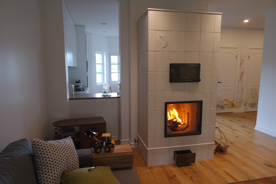

See on vaid näide kultuuride erinevusestrokikas kirjutas: 15 Veebr 2018, 22:27 Sain aru et olen ikka täielik harimatu mats.Oleksin nõus päris suurt raha maksma et sellisest jubedusest kodust lahti saada.
Hetkel omalgi taaskordne projekt, kus uhke õhkkütte kamina asendatakse ahjuga.
Eelistuse sai kaalukas kahhelahi, kliendi soovil ilma liigsete edevusteta.

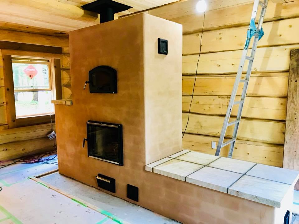

Re: Üldine teema ahiküttest.
Vaatamata Pääso Pauli kuulujutu kuulutmisele ei ole ahjud Jaapanis keelatud, küll aga on need suur luksus.
PS, ei oska arvatagi, miks neid pilte nii palju siia saab

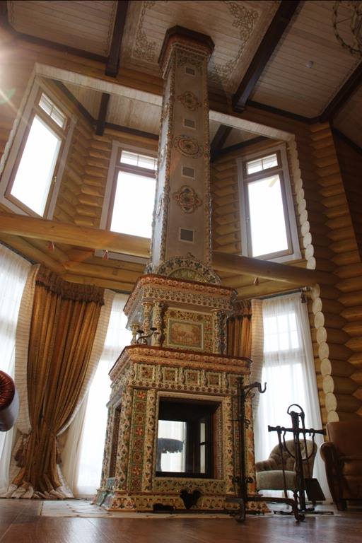

Palksein ka kena. Seegi sealne luksus.
