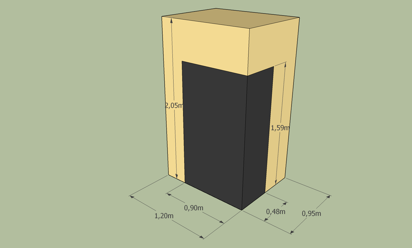

Pilt oli teemakohaselt "kesine", kuna just nii pime oli toas keskpäeval. Aga ahju mõõdud on:
laius 1200, sügavus 950 ja kõrgus 2050, Ahi on läbi seina, tagumine kolmandik teises toas. Majaahi.
See ahi ei pea meeldima. Aga arvutused :write: saagu korrektsed.

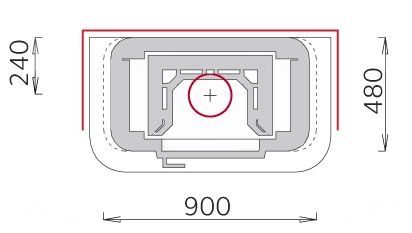

https://www.tulikivi.com/ee/Tooted/TU1450_1
Tulepesa laius 310 mm
Tulepesa sügavus 245 mm
Arvutajatele. EU EN-i arvutus arvutab lõõripikkuseks 4,446684157886638m. Kuhu see mahub :blink:

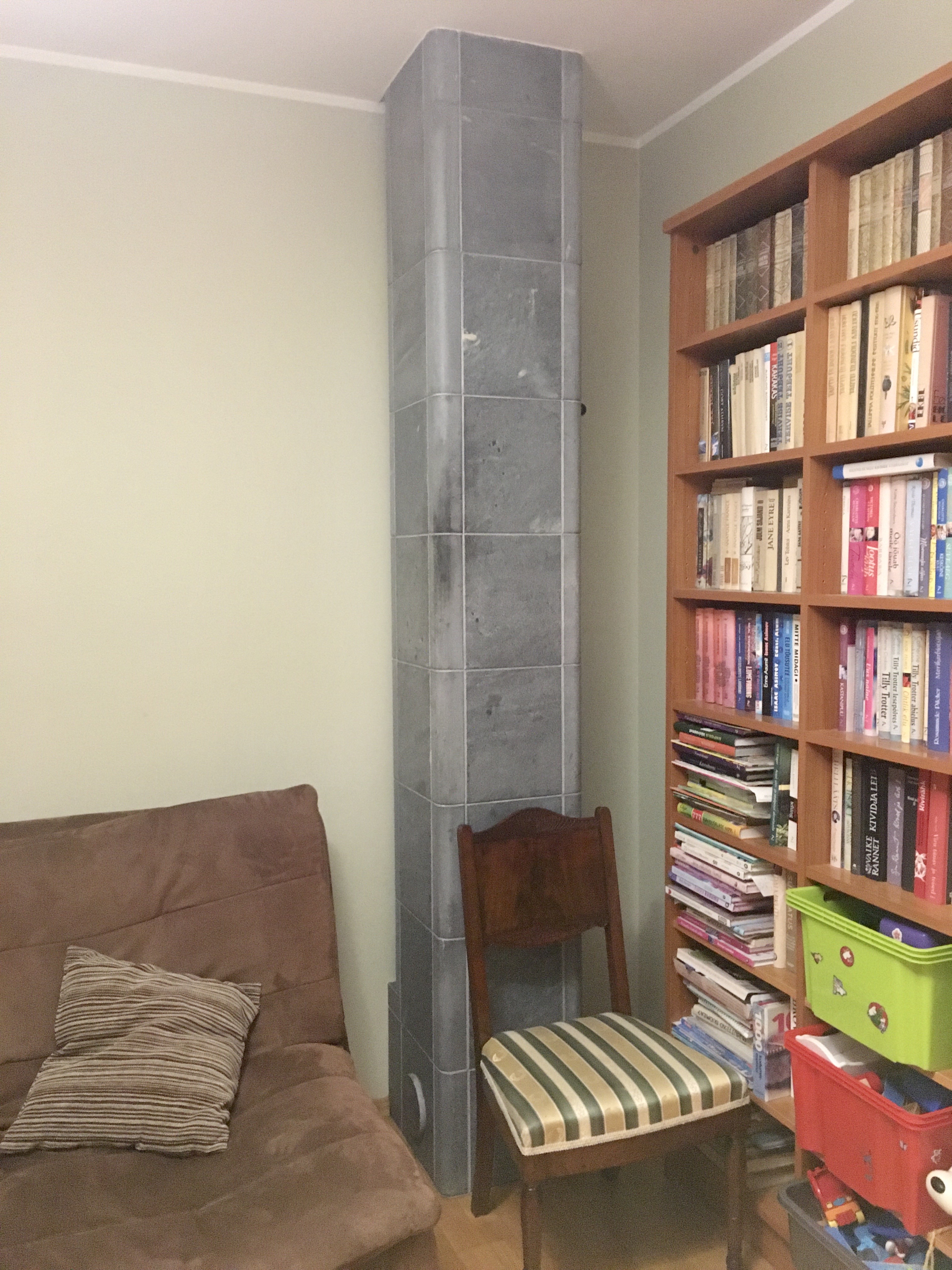

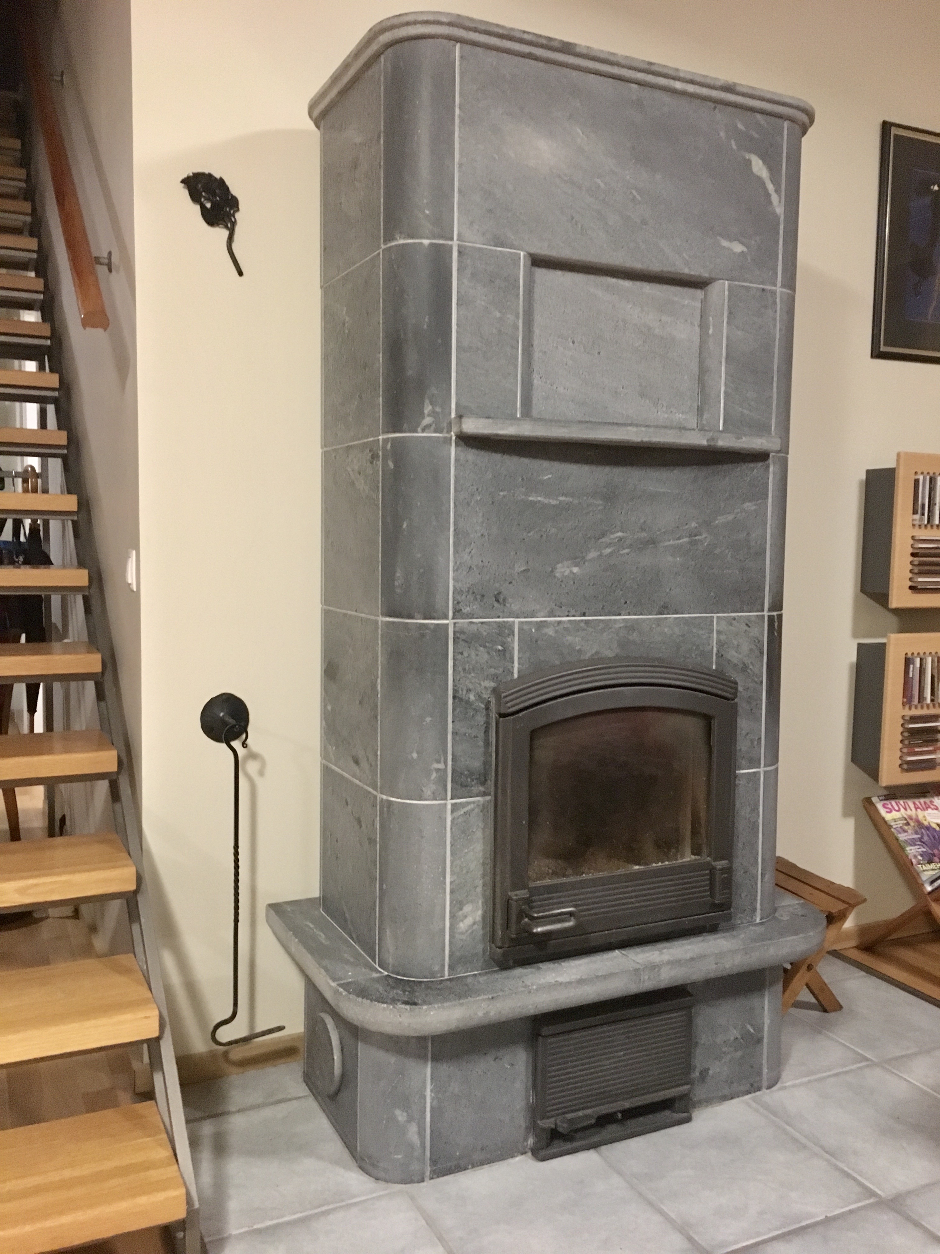

Rokikale, sa vist ei lugenud mu esialgset kommentaari tähelepanelikult. Ma ostsin Tulikivi ahju selle sajandi alguses krooni ajal, maksis kuigipalju alla 50 krooni, seega ümmarguselt 3tuhat euri. Vana ahi oli siis kuskil 35 aastat vana ja nii inetu välimusega, plekk mõnest kohast läbi roostetanud, kuna maja seisis tühjana enne ostmist ja eelmine peremees elas üleval korrusel. Üleval on praegu ahi kuskil 55 aastat vana, sees on ka mõned kivid juba varem alla kukkunud ja plekkkesta taha ei näe, tuleks ka uue ehitada. Aga Tulikivi ahi on peaaegu 20 aastaga nagu uus. Ahju kestvust tuleks ka arvestada.
Siin eelnevatel piltidel on minu ahi see alumisel pildil. Ma kütan 30cm. halgudega laon risti.Eile õhtul kütsin, praegu näitab kraadiklaas 22, kütmine lõppes 13 tundi tagasi, kui panen käe vastu ahju, siis pikalt hoida ei saa kuumuse tõttu. Võib ka iga päev kütta, aga siis tuleb vähem puid sisse panna ja siis temperatuur igal päeval ühtlasem. All korrusel köetavat pinda umbes 50m2. Kuna köögis pole küttekollet, siis seal temperatuur kraad madalam. Ahi asub suures toas, mille kõrval ukseauk magamistuppa. Ahju tagasein asub dushiruumis.
Üleval korrusel 2 tuba kokku 22,5m2 ja koridor ning tubade vastas endine köök, mitteköetav. Ahi plekkkestaga 0,7x1x2m. Kütmine koridorist, ahi tubade vahel, kütmine 50cm. halgudega. Kaalu ei tea, ülesse ei tohigi liiga rasket ahju ehitada. Kütet kulus mõlemale korrusele ühepalju. Üleval natuke mõnusam soojus, kuna pole välisuksi, uks all trepikojas.
