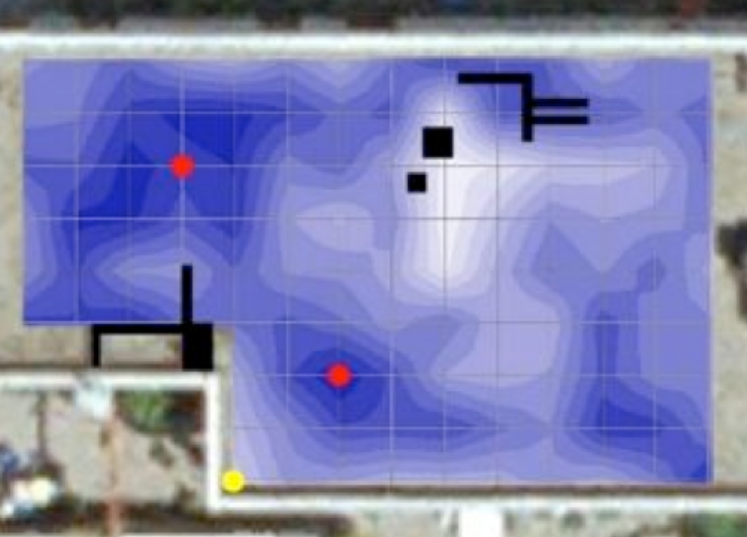

"Näidiskatuse" juhtumil, kuigi AP eesmärk oli näidata, et EPS vettib rohkem läbi, kui tooteandmed lubavad, huvitaks ikkagi, kuidas vesi katusesse üldse sai. Pingi teooria järgi tuli membraaniga katmata servadest koos õhuniiskusega, AP arvates auruna läbi aurutõkke. Meil siin korüfeesid koos, kas on veel võimalusi pakkuda? (Inspektsiooni tegijad ei võtnud hinnata, kust vesi pärit oli)

Pakun võimaluse.A23 kirjutas: 08 Mär 2024, 07:48 ...
"Näidiskatuse" juhtumil, kuigi AP eesmärk oli näidata, et EPS vettib rohkem läbi, kui tooteandmed lubavad, huvitaks ikkagi, kuidas vesi katusesse üldse sai. Pingi teooria järgi tuli membraaniga katmata servadest koos õhuniiskusega, AP arvates auruna läbi aurutõkke. Meil siin korüfeesid koos, kas on veel võimalusi pakkuda? ...
Igasugune info võib olla kusagile kellegi huvides kallutatud.
Kallutatud info mõte on inimaju tinistamine.
Eesmärk võib olla erinev. Eesmärgi sisust aru saamiseks võiks kõigepealt näiteks vaadata, kas kellegi kõrvad kusagilt paitavad ja siis teha järeldused. Kuigi jah, alati ei pruugi ka päris täppi minna. Peab olema eelteadmisi.

"Kõrvu" võiks kahtlustada siis, kui mingit konkreetset toodet haibitakse või maha tehakse (või ka vastavat tehnoloogiat, kui selle kasutaja on meie turul monopoolses seisus, nt autoklaavitav poorbetoon vs kergkruusa plokk).vuuk kirjutas: 08 Mär 2024, 08:03Pakun võimaluse.A23 kirjutas: 08 Mär 2024, 07:48 ...
Antud teemas aga "kõrvu" näha ei ole (või on hästi ära peidetud
