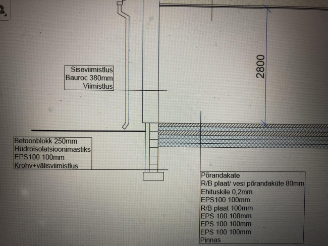

Uurin, milline võiks olla hea lahendus ühekordse bauroc 375 maja lintvundamendile?
Hetkel on tehtud lahendus selline, mille lisasin pildina. Või on mõistlik kasutada bauroc enda kodulehel olevat lahendust.

vunda on väga hea, aga mis põrand see selline on?

Mina teeks niinoodi.
Vundamendist sissepoole kolm kihti XPS 300, 100 mm plaat , sealt edasi kaks kihti 300, 100 mm plaat. Peale valu koos küttega.

Põranda ääres oleva külmasilla vähendamiseks peaks alumise betoonplaadi ülemine serv olema kergbetoonploki alumise ääre kõrgusel.
Ehk panna alla üks rida kergbetoonplokki juurde ja tõsta põrandat, et lagi samale kõrgusele jääks.

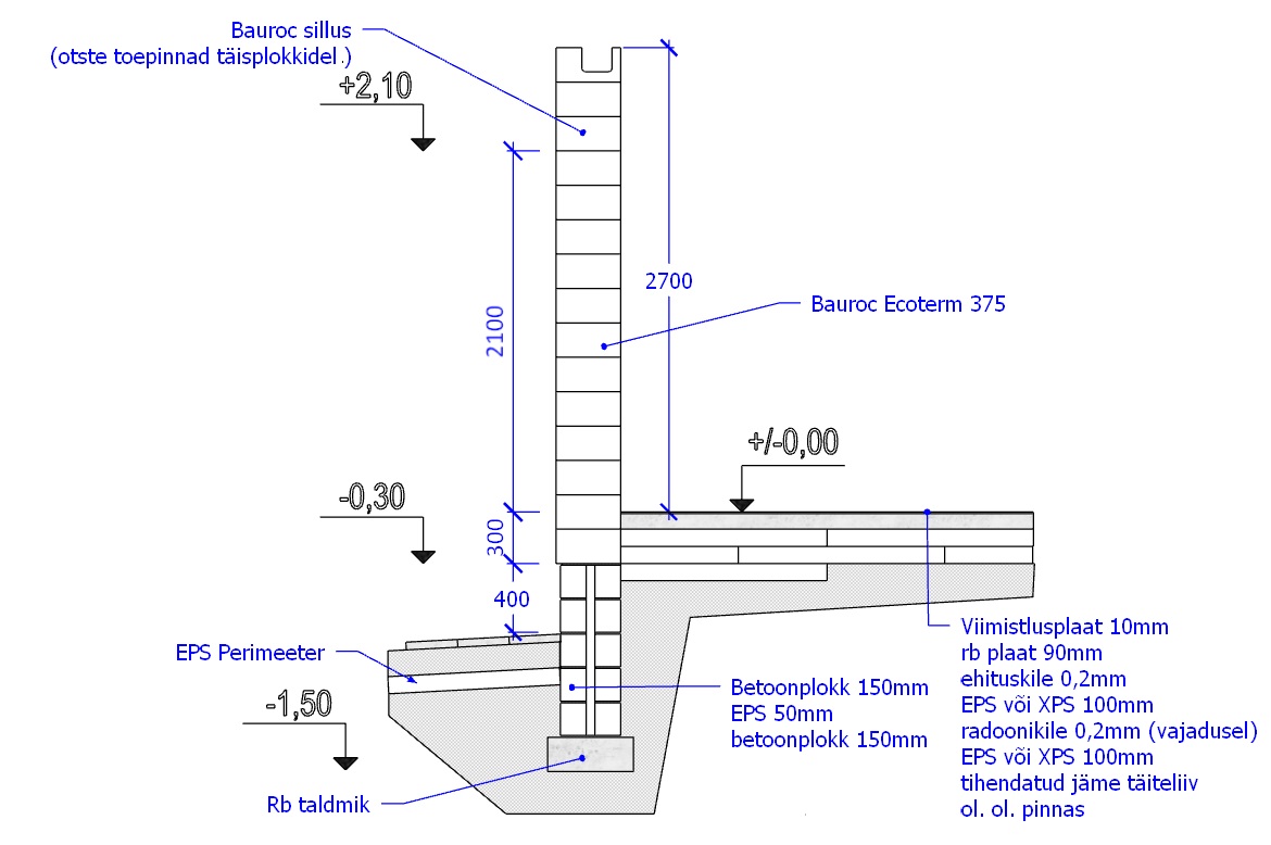

Re: Bauroc 375 lintvundament
Joonistasin ka ühe variandi lintvundamendist. Mõni oluline detail on muidugi veel võimalik lisada - see mõelda juurde.

Ping pani kommentaari ja Vuuk siis lisas joonise. Täitsa OK lahendus.

Nendel joonistel pigem probleem madalas soklis ning puudulikus hüdroisolatsioonis? Vähemalt nendel joonistel mis teemaalgataja postitas. Lisaks veel pinnasele toetuv põrand
