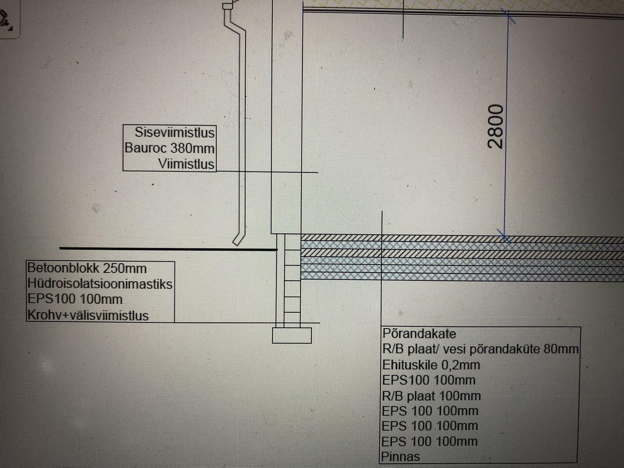

Uurin, milline võiks olla hea lahendus ühekordse bauroc 375 maja lintvundamendile?

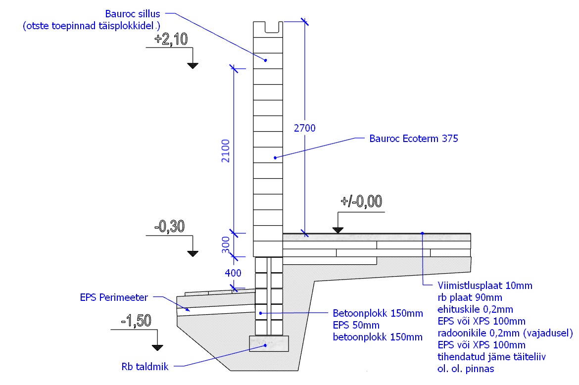

Hetkel on tehtud lahendus selline, mille lisasin pildina. Või on mõistlik kasutada bauroc enda kodulehel olevat lahendust. Tänud ette,
H.

Mina teeks niinoodi.
Vundamendist sissepoole kolm kihti XPS 300, 100 mm plaat , sealt edasi kaks kihti 300, 100 mm plaat. Peale valu koos küttega.

Ehk panna alla üks rida kergbetoonplokki juurde ja tõsta põrandat, et lagi samale kõrgusele jääks.

Ping pani kommentaari ja Vuuk siis lisas joonise. Täitsa OK lahendus.
