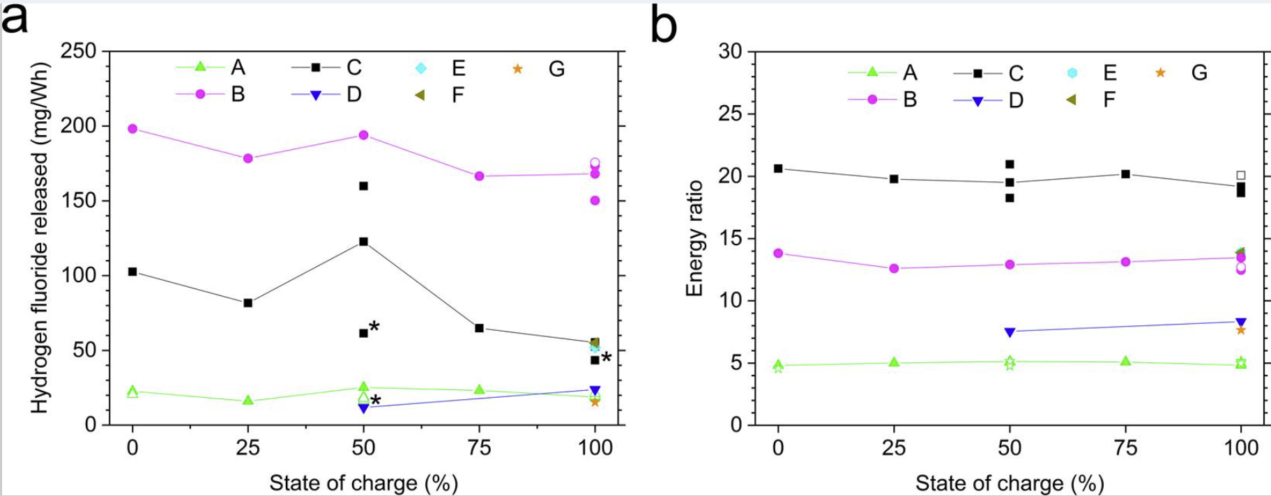

kunn24 kirjutas: 17 Dets 2024, 11:30 Siin tekib küsimus, mis saab siis, kui aku on tühi?
Ka see küsimus saab põhjaliku vastuse. Allpool on 2 graafikut, mõlema graafiku x-teljel on Sinu küsitud SOC väärtus. Mõlemal graafikul on mõõdetud erinevaid Li-Ion akutüüpe, sh erinevaid LFP-sid, millede täpne loetelu on leitav tervikartiklist (Toxic fluoride gas emissions from lithium-ion battery fires, 2018)
Vasakpoolsel graafikul on põlevast akust eralduva mürgise vesinikfluoriidi kogus sõltuvalt SOC-st erinevate akutüüpide korral.
Parempoolsel graafikul on esialgu arusaamatu "Energy ratio" sõltuvus SOC-st, aga püüan selle arusaadavaks teha. Tegu on põlemisel eralduva energia (põlemiskoormus) ja aku nominaalelektrienergia (kWh) suhtega. Vaadates nendele numbritele otsa, jääb katsemõõdetud akude põlemiskoormus 5-20X suuremaks aku nominaalelektrimahtuvusest, jäädes suhteliselt sõltumatuks laetuse astmest.
Katses osales ka läpaka aku, mille põlemiskoormus oli ca 7X nominaalmahtuvusest.

juhtmepunt kirjutas: 19 Dets 2024, 12:05 Siin lingil ( Lithium-Ion Batteries with Different LFP and NCM Cathode Materials under Inert Atmosphere ) on võib-olla Pingile huvi pakkuv gaasieraldusi vaatlev praktiliste mõõtmiste artikkel. Joonele ja ahju on pandud erineva keemiaga Li-Ion akud, sh LFP. Kurja, kus inimese näevad vaeva ja kasutavad keerukat aparatuuri, et teha võimalikud täpsed mõõtmised ja järeldused ning siis tuleb keegi ja kuulutab kõik Youtube video või reklaampsrospekti alusel vähemalt mõttetuks, kui mitte valeks :evil:
Artikli joonisel 4 (manuses) on erinevate akude thermal runaway temperatuur vs. aeg salvestused. TR alguseks loetakse pinge(sinisega) kukkumise hetke.
Pingile ta ei anna vastupidiselt sinu väitetule midagi, sest selles pole sõnagagi mainitud HF-i. https://et.wikipedia.org/wiki/Vesinikfluoriidhape
Arvatavalt selle tõttu oli Ping hirmul. Kuigi loogiliselt võttes peaks LiPF6-te sisalduvate akude kuumutamisel seda eralduma. Samas on allika https://www.osti.gov/servlets/purl/898281 väitel vaja selleks vett või veauru. Kui neid pole, ei teki HF-i.
Lisaks olid Juhtmepundi viidatud töös toodud ära erinevad katsemeetodid ja õigemaks peeti suletud N2-ga täidetud kambrit, mitte õhu juurdepääsuga küpsetamist.
Lisaks tekib mulje, et suletud enam- vähem O2-vabas (alla 1 % oli vist väidetud) kambris LFP TR-i ajal otseselt leegiga midagi ei põle (viite joonis 12 sinine aku), kuid akust eraldub (pärast õhuga segunemist) plahvatusohtlikku gaasisegu lisaks elektrolüüdile. Sel juhul on gaasisegu koostis ka teine.
Tsiteerisingi töö siia peamiselt sel põhjusel, et akudest eralduv gaas tuleks kinnisest ruumist igal juhul välja juhtida ja justnimelt plahvatusohu tõttu. Kas see selle juures on mürgine või lämmatav, võib lisaks juurde targutada, kui viitsimist (ma ei viitsi). Tööstuslikele akulahendustele tuleks rõhutasandi külge tekitada võimalus ühendada kuumuskindlaid (silikoon) voolikuid. See lahendus on väikese kapitaalmahutusega ja lihtsalt tehtav võrreldes Päästeameti nn nõuetega. Paljudel autoakudel on vastavad ühenduskohad ja pakiruumi põhjas asudes voolik küljes.
Vähemalt oli selle töö lõpus kenasti välja hõisatud, kes tellis teaduse muusika (et kui edaspidi peaks tulema kaasatunnet nõudev jauramine, et näe teadlased muudkui näevad vaeva):
