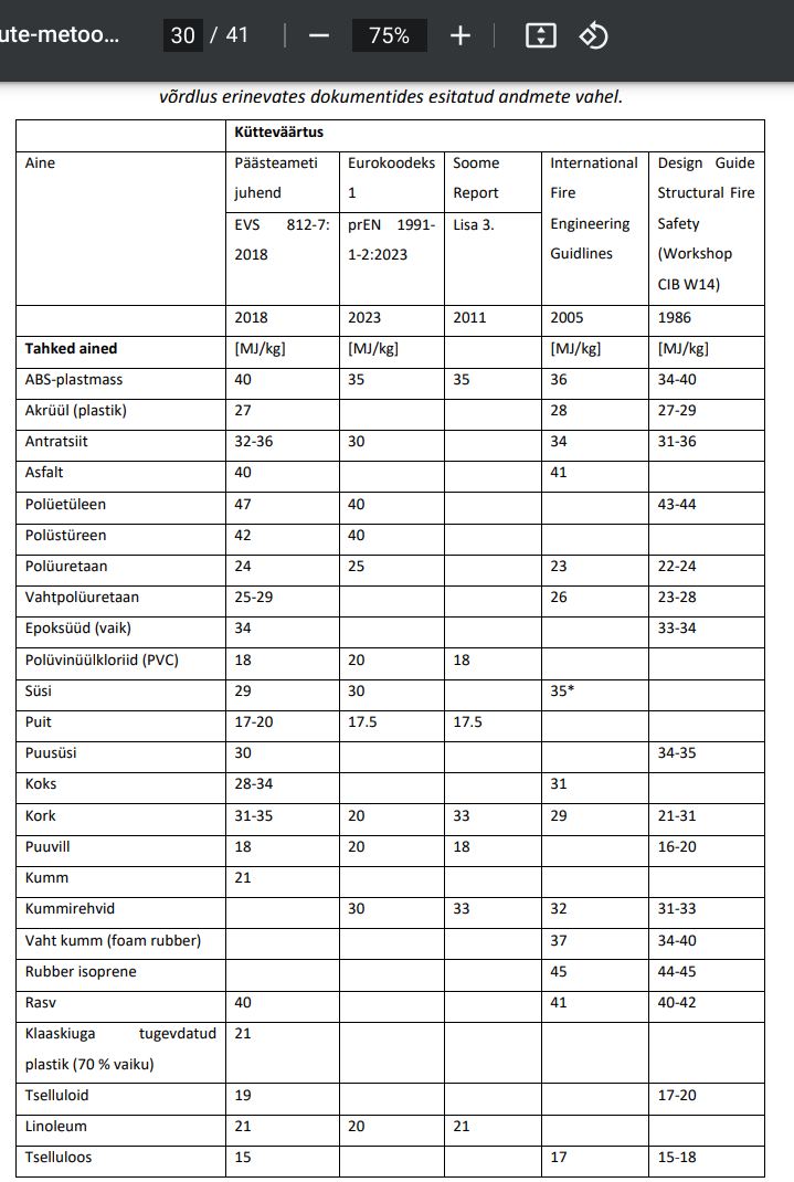

Lk 30 algab tabel kütteväärtustest:
https://www.rescue.ee/files/Materjalid/ ... f9ca0485c3
Nagu näha, siis sisepõleva sõiduauto kütteväärtuseks arvestatakse 8000MJ/1tk ning 1kg Li-aku kütteväärtus võrdub ca 1L vedelkütuse põlemise kütteväärtusega.

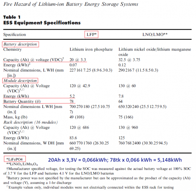

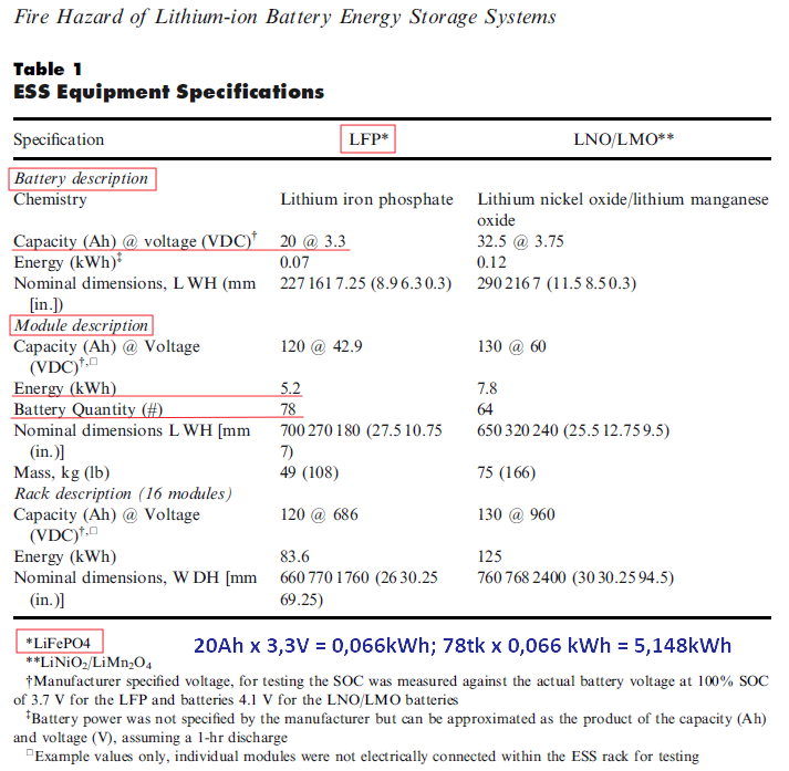

kunn24 kirjutas: 17 Dets 2024, 01:11 Ma põgusalt tuvastasin, et tabelis tegu on 160 Ah nimipingega 3,2 V akumoodulitega, mis teeb akumooduli elektrimahutavuseks 0,51 kWh, teisendatuna 1,8 MJ.
Tabelis on kirjas 18,5 MJ, erinevus 10 x ehk mulle tundub, et LFP osas on terve tabel suvalt täidetud.
Kommentaare?
Täiendus, ma veidi eksisin, su viidatud allika Tabelis 1 on väidetud 120 Ah elemente, mis muudab sinu väljatoodud tabeli veel "andekamaks". Ei klapi ka massid.

Allpool on varasemalt viidatud artikli aku tehniliste materjalide peale tehtud koolipoisi kolme arvu korrutis, kustkohast saab kenasti kokku kokku 5,2kWh=18MJ. Kus seal arvutuses 10X viga on? Võib-olla enne postitamist hingaks sügavalt sisse ja prooviks loetud materjalile pihta saada?
Kui Sa kandikul ette kantut vähegi lugenuks, siis leidnuks artiklist lisaks eelarvutustele ka päris põlemiskoormuse mõõtmised nendelesamadele akudele. Kui vaid LFP aku juurde jääda siis mõõtmistulemused olid:
1 akumoodul 5,2kWh=18,5MJ. Eelarvutuslik põlemiskoormus 279MJ, mõõdetud põlemiskoormus 143MJ jäädes eelarvutuslikust 51% peale;
6 akumoodulit 31,2kWh=111MJ korraga põlemas. Eelarvutuslik põlemiskoormus 1674MJ, mõõdetud põlemiskoormus 1152MJ, jäädes eelarvutuslikust 66% peale;
16 akumoodulit 83,2kWh=296MJ korraga põlemas. Eelarvutuslik põlemiskoormus 4464MJ, mõõdetud põlemiskoormus 3810MJ, jäädes eelarvutuslikust 85% peale;
Ehk siis järeldus, aku põlemiskoormuse hindamine vaid elektrienergia sisalduse (ja selle bensiini või küttepuudega kõrvutamise läbi) alusel on BS. Elektrienergia osakaaal põlemisportfellis on vaid kuni 10% jämedalt võetuna.

Siis ei ole need elemendid, millele peaks keskenduma. Eespool andsin kalkulatsiooni, et asi ei klapi kuidagi. Su viidatud tabel näiteks ei alga elemendi täpse mudeliga ja ma ei pea mööda seda tabelit ajama infot kaudselt kokku. Sa ei saanud ka ise sellega hakkama, väites: "Tabelis allpool üks moodul on energiasisaldusega 3,6kWh". Tegelikult oli see teisendusseos kWh >MJ.
Lisaks ei klapi 1 celli maht x78 ja 78 celli kogumaht (20 vs 34 l), LFP elemendi pinget on väidatud 3,7 V (täiega jabur), 78 elemendi ühendusskeem on toomata (kaudselt sain 13s5p) jne, jne täis lohakusvigu.
Tabel 2 kohta, mille sa tõid faktiväiteks, on öeldud (lk 5):
The above combustible load calculations are based on the masses and the heats
of combustion for each material listed in Table 2. These values should be considered gross estimates and are only provided here as a relative comparison of the
total combustible load between the two ESS types, as only generic descriptions of
the material composition were available. Therefore, the materials of construction
are separated into two categories: unexpanded plastics and electrolyte. It was further assumed that electrolyte represented 7% of the individual battery mass,
which is consistent with batteries of a similar capacity [22, 23]. The heat of combustion value for diethyl carbonate (DEC) was used as a representative estimate
for electrolyte as it has been shown to be similar to other organic carbonate solvents typically found in Li-ion battery electrolyte. The material and weight of the
separator within the battery was not known or included in the combustible load.
Since the exact compositions of the electrolytes or unexpanded plastics are
unknown, a variance of±10% was assumed for all heats of combustion. The contribution from electrical energy stored within the batteries was calculated from the
power rating listed in Table 1, assuming 100% SOC and±10% uncertainty.
Nii, et selle töö tsiteermise väide ?:
Kui LFP elemendis plastik põleb, annab ligi 10 x suurema energia välja, kui temas on salvestunud elektrienergia.
Siin tekib küsimus, mis saab siis, kui aku on tühi?

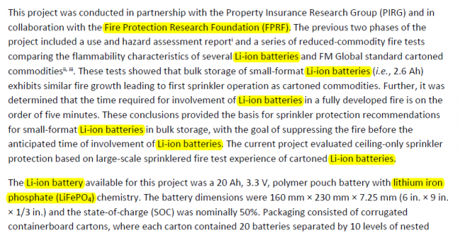

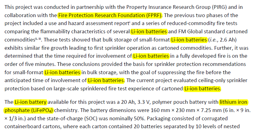

Asjast huvitatule, kuidas testitakse hunniku pakendatud ja transpordialustele ladustatud 20Ah akude süttimist ja põlemise kulgu professionaalsel tasemel. Palju selgitavaid jooniseid ja fotomaterjali põlemise erinevatest etappidest, lisaks mõõtmistele ja arvutustele. Vaade konnatiigist väljapoole, päris inseneeriasse ;)

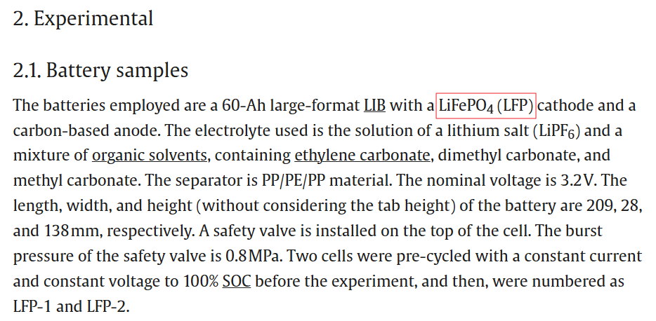

Siin uuemas artiklis on ette võetud kahe identse LFP 60Ah, 3,2V = 192Wh = 702kJ aku maha põletamine ja protsessi põhjalik mõõtmine gaasianalüüsini välja. Kõik on pulkadeni lahti seletatud, sellele, kes teadmisi saada tahab. Põlemisprotsess võib kulgeda kahel identsel akul väga erinevalt, nagu antud eksperiment näitas. Soojuseraldus oli ühel juhul 7575kJ, teisel juhul kõigest 449kJ. Viimasel juhul sai see-eest mürgiseid gaase kapaga rohkem.
Konnatiigist võib nüüd taas kosta hõikeid, et kõik on valesti ja pahasti, aga põhjendust, kustkohast taas elektrienergia sisaldusest 10X suurem soojuseraldus põlemise tagajärjel tuli, ei saagi tulema. Paremal juhul taaskord jutuvada, et akud (elemendid) ei ole ikka just need mis peaks ja muidu uinat-muinat vaht.

Ma juba su eelmist viidet diagonaalis lugedes nautisin, et tüübid küpsetasid akut 2,7 kW-ga kuni 350 C-ni, panid veel juurde gaasipõleti, et kindlalt põlema läheks ja siis olid ümberringi õnnelikud, et raisk, on ohtlik jah. Sellega nad lisasid kogu üritusse veel mitu MJ.
Ise nad möönsid (lk 28 all):
Different modules, even comprised of
batteries with the same chemistries, could have a significantly different ratio of
electrical energy to combustible load depending on the materials of construction
and may not follow the same linear trends observed in Fig. 18
Igasugused määramatuse hinnangud olid ka puudu. Kuskil keskel korraks märkasin kiirgusmõõtmise määramatusi 40- 50 % tasemel ja siis imestasin, et mida paganat. Töö on umbes selline, et kui on vaja tõestada, et kesklinnas tuleb sõita 20-ga ja selle eest hästi makstakse, teeme ära.
Samas oli kena lugeda ja töö lõpus pakkus kokkuvõtet, et kogu akude kõrvetamise eesmärk oli sprinkelrsüsteemide kujundamise jaoks alusandmete kogumine. Mis oleks võinud olla välja öeldud kohe töö alguses.

juhtmepunt kirjutas: 17 Dets 2024, 15:01 Siin uuemas artiklis
Et siis 2016 on uuem artikkel? Tõenäoliselt on seal katsejänesteks veel vanemad asjad. Nagu eelmisesse posti panin su teisest allikast, et asjad võivad olla väga erinevad. Antud loos on veel katsejäneseks Lithium-ion battery ehk suurt ei haaku antud teemaga. Palun ära too sisse teemavälist jama.
Täiendus, mõlemad su viited on Lithium-ion-i kohta ehk ei kõlba kohaldada LFP-le. Kui veel haltuuraga üritad, siis rohkem ei viitsi vaadata ja risustad teemat.

Küll ikka käib keerutamine ja vee sogaseks ajamine. Ei sobi see ja too, et saaks oma kapitaalset põlemiskoormusega pange panekut vaiba alla pühkida.
LIB = Lithium Ion Battery
2022 a. artiki viide on nüüd õigeks parandatud. Mõlemas artiklis on sama terminoloogia. Juba habemega kuule jutt, et konnatiigist muud maailma paika panema minek ei ole ehk kõige mõistlikum.

Saadad Onnineni lehele teades, et ainus info mis (ka tootja) tootelehelt akumooduli kohta leida on, on LFP. Kas seadmesse paigaldatud akumoodulites on sinu soovitud "uued" või "vanad" akumoodulid, pole ilmselt sul endalgi teada.
Nagu varasemalt ütlesin, TT sektsioonidega ma ei tegele. Küll aga võiks Sul juba nüüdseks selge olla, et LFP aku põlemiskoormus võib vabalt olla ka 10X aku elektrisalvestusmahust ja sealt võivad päästeameti nõude kõrvad paistma hakata. Aga ma ei väida seda, kuna ei tea, kust PA nõuded on oma numbrid tegelikult alguse saanud. Pole minu kapsamaa.
Lisasin manusesse 2022. a artikli pdf-i.
1-s2.0-S2590116821000461-main.pdf
(1.49 MiB) Allalaaditud 124 korda

Ohutusseadused on ikkagi tarbija kaitseks, et petturid kotti pähe ei tõmbaks ja et ostja teaks, et millist dokumentatsiooni nõuda.
kunn24 kirjutas: 17 Dets 2024, 17:13 Võta siis näiteks Onnise pakutavad ette ja väida, et need on kõik sellised põlevad, ...
Müüja asi on sertide esitamine ja kui müüja neid näidata ei saa (ei taha), siis suure tõenäosusega on tegu sobimatu kaubaga.
Kui on teada, et 1kg Li-akude põlemisel eralduvad mürgised gaasid täidavad 17m3 suuruse ruumi surmavas kontsentratsioonis mürkgaasiga, siis see lisab ohunimekirja lisariski.

kunn24 kirjutas: 17 Dets 2024, 15:32
Haakuvusest, kohaldatavusest, risustamisest, lugemisoskusest ja arusaamisoskusest. Lõimes kasutatud 2016. a artikli (Development of Protection Recommendations for Li-ion Battery Bulk Storage: Sprinklered Fire Test) algus:
Postitusi: 4828
On tänanud: 53 korda
On tänatud: 167 korda
Re: Päästeamet kehtestas akude paigaldamisele meelevaldsed nõuded
ping kirjutas: 17 Dets 2024, 17:43 Kui on teada, et 1kg Li-akude põlemisel eralduvad mürgised gaasid täidavad 17m3 suuruse ruumi surmavas kontsentratsioonis mürkgaasiga, siis see lisab ohunimekirja lisariski.
Kas on selle väite kohta mingeid allikaid? Tungivalt soovitatav nooremad kui 2020 väljalaskega ja kindlasti PV paneelide lahendustes kasutatavate LFP akude kohta. 1 materjali leidsin, kuid see ei tundu päris see: https://www.sciencedirect.com/science/a ... 2X24008739
