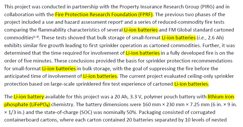

Asjast huvitatule, kuidas testitakse hunniku pakendatud ja transpordialustele ladustatud 20Ah akude süttimist ja põlemise kulgu professionaalsel tasemel. Palju selgitavaid jooniseid ja fotomaterjali põlemise erinevatest etappidest, lisaks mõõtmistele ja arvutustele. Vaade konnatiigist väljapoole, päris inseneeriasse ;)
https://www.fm.com/-/media/project/publ ... phase3.pdf
Siin uuemas artiklis on ette võetud kahe identse LFP 60Ah, 3,2V = 192Wh = 702kJ aku maha põletamine ja protsessi põhjalik mõõtmine gaasianalüüsini välja. Kõik on pulkadeni lahti seletatud, sellele, kes teadmisi saada tahab. Põlemisprotsess võib kulgeda kahel identsel akul väga erinevalt, nagu antud eksperiment näitas. Soojuseraldus oli ühel juhul 7575kJ, teisel juhul kõigest 449kJ. Viimasel juhul sai see-eest mürgiseid gaase kapaga rohkem.
Konnatiigist võib nüüd taas kosta hõikeid, et kõik on valesti ja pahasti, aga põhjendust, kustkohast taas elektrienergia sisaldusest 10X suurem soojuseraldus põlemise tagajärjel tuli, ei saagi tulema. Paremal juhul taaskord jutuvada, et akud (elemendid) ei ole ikka just need mis peaks ja muidu uinat-muinat vaht.
PS. Teise artikli (2022) viide on parandatud.
Viimati muutis juhtmepunt, 17 Dets 2024, 16:45, muudetud 4 korda kokku.

Ma juba su eelmist viidet diagonaalis lugedes nautisin, et tüübid küpsetasid akut 2,7 kW-ga kuni 350 C-ni, panid veel juurde gaasipõleti, et kindlalt põlema läheks ja siis olid ümberringi õnnelikud, et raisk, on ohtlik jah. Sellega nad lisasid kogu üritusse veel mitu MJ.
Ise nad möönsid (lk 28 all):
Different modules, even comprised of
batteries with the same chemistries, could have a significantly different ratio of
electrical energy to combustible load depending on the materials of construction
and may not follow the same linear trends observed in Fig. 18
Igasugused määramatuse hinnangud olid ka puudu. Kuskil keskel korraks märkasin kiirgusmõõtmise määramatusi 40- 50 % tasemel ja siis imestasin, et mida paganat. Töö on umbes selline, et kui on vaja tõestada, et kesklinnas tuleb sõita 20-ga ja selle eest hästi makstakse, teeme ära.
Samas oli kena lugeda ja töö lõpus pakkus kokkuvõtet, et kogu akude kõrvetamise eesmärk oli sprinkelrsüsteemide kujundamise jaoks alusandmete kogumine. Mis oleks võinud olla välja öeldud kohe töö alguses.

juhtmepunt kirjutas: 17 Dets 2024, 15:01 Siin uuemas artiklis
Et siis 2016 on uuem artikkel? Tõenäoliselt on seal katsejänesteks veel vanemad asjad. Nagu eelmisesse posti panin su teisest allikast, et asjad võivad olla väga erinevad. Antud loos on veel katsejäneseks Lithium-ion battery ehk suurt ei haaku antud teemaga. Palun ära too sisse teemavälist jama.
Täiendus, mõlemad su viited on Lithium-ion-i kohta ehk ei kõlba kohaldada LFP-le. Kui veel haltuuraga üritad, siis rohkem ei viitsi vaadata ja risustad teemat.

kunn24 kirjutas: 17 Dets 2024, 15:32
Küll ikka käib keerutamine ja vee sogaseks ajamine. Ei sobi see ja too, et saaks oma kapitaalset põlemiskoormusega pange panekut vaiba alla pühkida.
LIB = Lithium Ion Battery
2022 a. artiki viide on nüüd õigeks parandatud. Mõlemas artiklis on sama terminoloogia. Juba habemega kuule jutt, et konnatiigist muud maailma paika panema minek ei ole ehk kõige mõistlikum.
Haakuvusest, kohaldatavusest, risustamisest, lugemisoskusest ja arusaamisoskusest. Lõimes kasutatud 2016. a artikli (Development of Protection Recommendations for Li-ion Battery Bulk Storage: Sprinklered Fire Test) algus:
