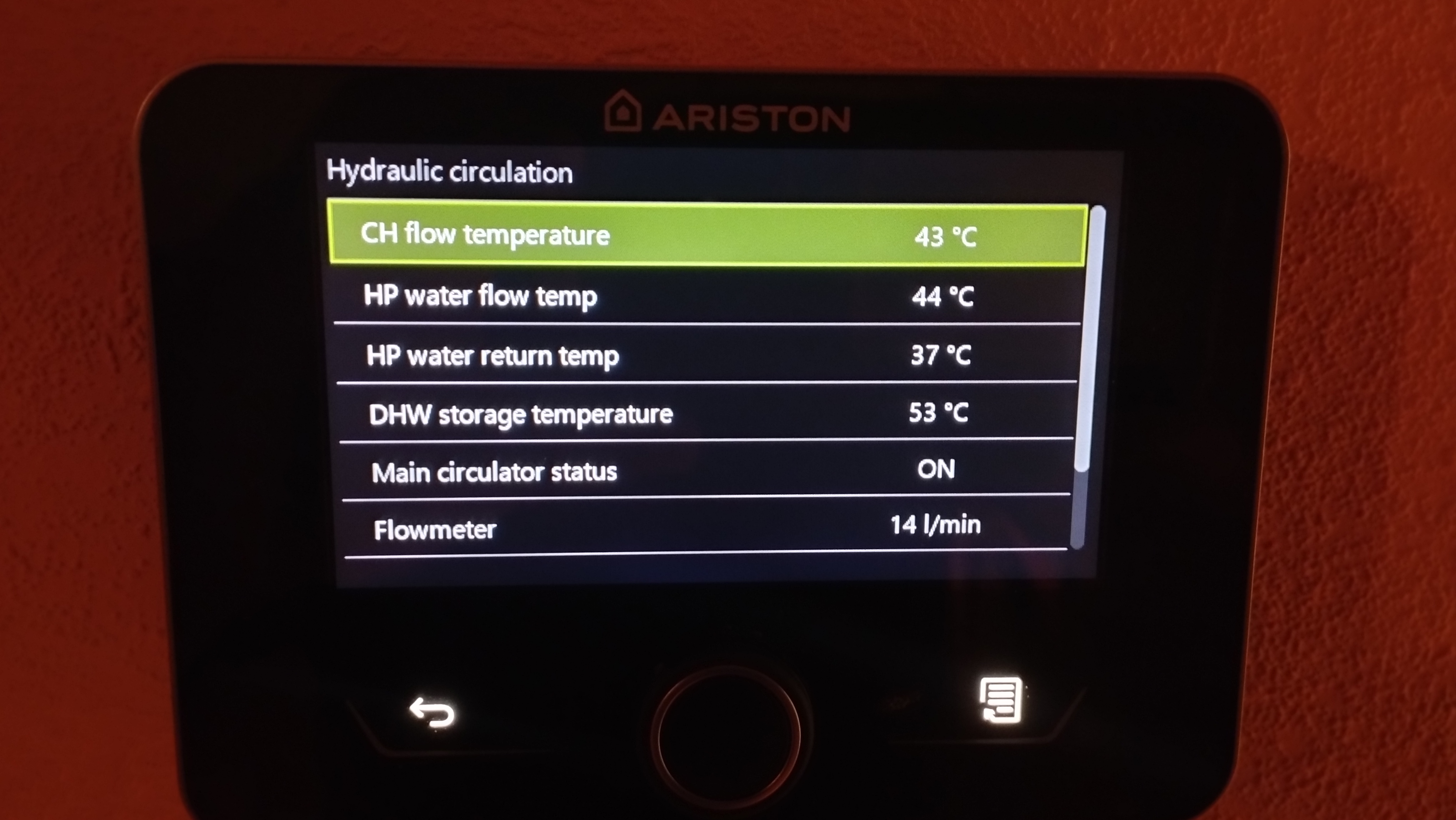

madis64 kirjutas: 27 Nov 2025, 22:53
Coolhouse kirjutas: 27 Nov 2025, 22:28 Veateade annab veeringluse viga
955 - Water flow check error. Mida teha ; Check the connection of the flow and return temperature sensors.
Kas juhtpaneelilt on võimalik välja lugeda nende temperatuurianduirte hetkenäidud?
Kasutaja tasemelt näeb niipalju.Need on minu näidud.

Re: Ariston õhk-vesi soojuspump
Viimasel kuval näivad temperatuurid olemas olevat - kui nii ongi, siis vaja ainult nende vastavust torudelt otse mõõdetud temperatuuridele ning dünaamikat enne 955 vea tekkimist jälgida.

Loonakäo kirjutas: 28 Nov 2025, 10:50 Tuleb vist poole maja radikad kinni keerata 😄
Midagi on pildil valesti.
See 955 veateade viitab (kaudselt) kütteringis veeringluse puudumisele s.t. soojusvahetis gaasi ülekuumenemisele (mille põhjuseks saab olla kütteringist tagastuva vee liiga kõrge temeperatuur).
Kas see tegelikku olukorda adekvaatselt tõlgendab, ei ole võimalik kaugelt öelda - ilma et sa logisid ja detailset infot jagama hakkaksid.

Soojuspumpa tagastuva vee temperatuur 37 C ei ole liiga kõrge.
955 viitab otseselt piisava veeringluse puudumisele. Kui jutt oli et veeringlus on 20 l/min siis lisatud pildil on 14 l/min.
Siis ongi loogiline et mida rohkem radiaatorite termostaadid külma ilmaga avanevad seda väiksem on veeringlus läbi soojuspumba.
Siis ikka nii et soojuspumba ringluspump lööb vee akupaaki ning siis soojuspumpa tagasi ja maja kütte ringluspump lööb vee paagist radiaatoritesse ja sealt paaki tagasi.

Coolhouse kirjutas: 28 Nov 2025, 19:24 955 viitab otseselt piisava veeringluse puudumisele. Kui jutt oli et veeringlus on 20 l/min siis lisatud pildil on 14 l/min.
Siinkohal ilmnebki probleem "semantikaga" - pumba kontroller ei mõõda ju veeringlust füüsiliselt vaid teeb oma järeldused siseneva ja väljuva vee temperatuuride vahest?
Kui nii on, siis liiga soe sisenev vesi tekitab valehäire veeringluse puudumise kohta ja mingeid liitreid minutis ei mõõda konkreetselt mitte ükski andur?

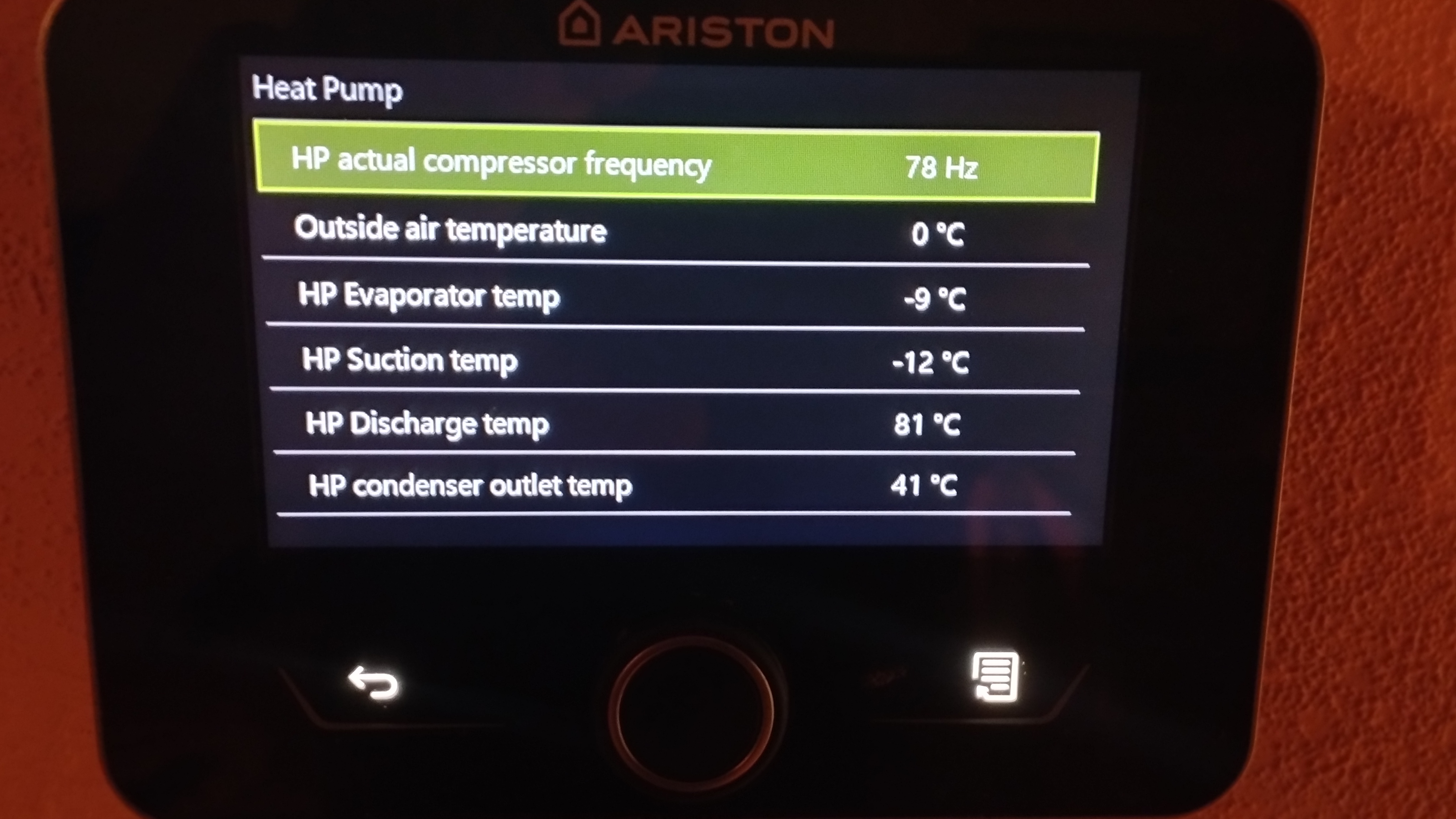

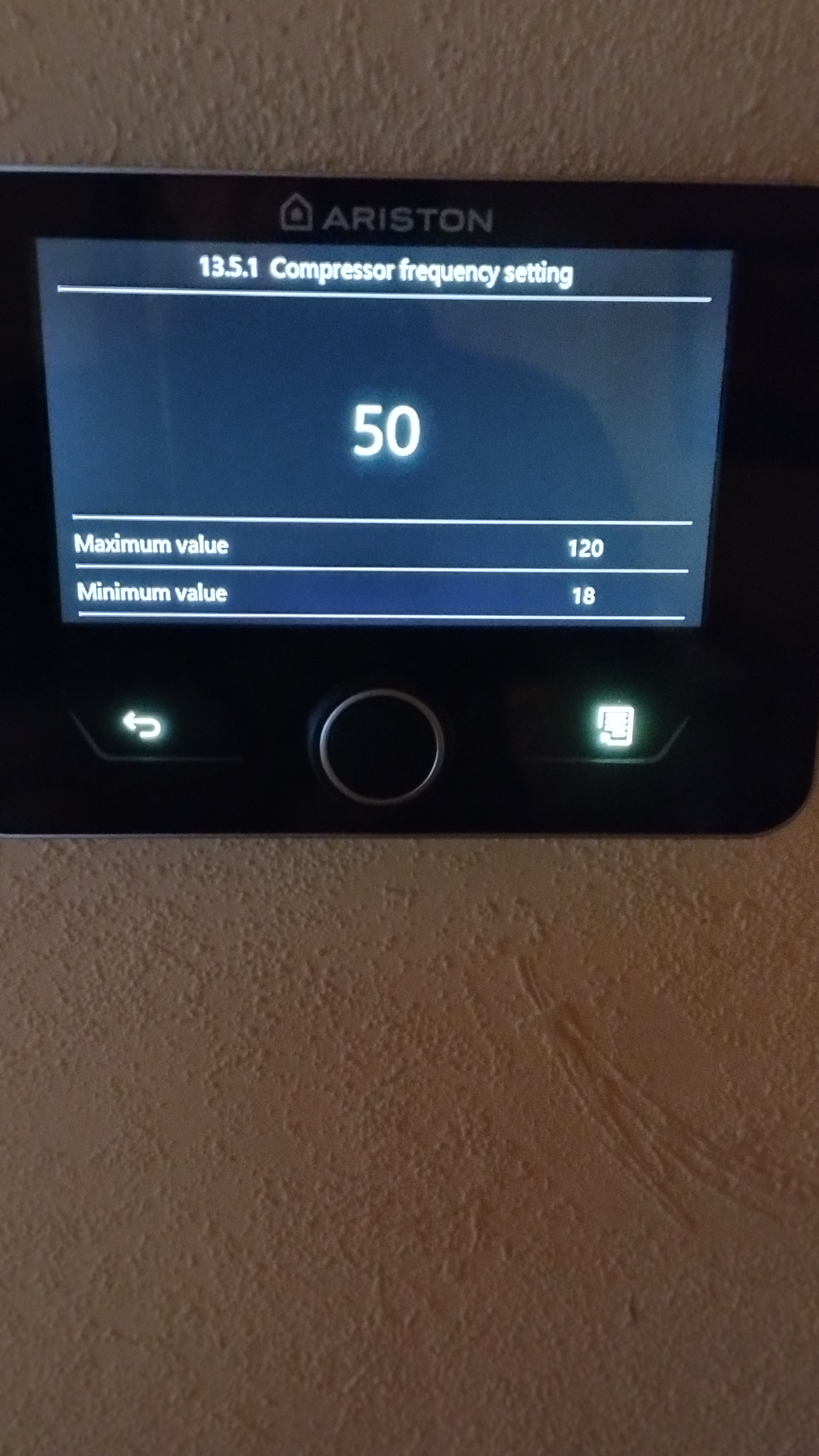

Vaja oleks vaadata seda kuva
Aurusti(evaporator)temp sulatuse ajal.Kui ei tõuse või väga aeglaselt ja kompressori sagedus on ok(50-60).On kas 4t ventiil või aurusti temp andur.Kui kompressori sagedus on sulatuse(kütte sagedus on erinev)näiteks33hz,siis võib ka asi venida.
Avastasin,erinevalt kütte tsükli min.max sagedusest saab seda muuta,maksimaalne on minul 50 ja saan suuremaks keerata
Minul toimub sulatus niimoodi.Umbes minuti jooksul tõuseb aurusti temp 0 komp sagedus 33,seisab minuti sagedus läheb kohe 50 ja veel umbes minuti jooksul tõuseb temp kiiresti 25 + kraadini ja sellega sulatus varsti lõpeb.Väljas oli -4,max 4 minutit.

Villu15 kirjutas: 29 Nov 2025, 12:38 Vaja oleks vaadata seda kuva
Ma ise jälgiksin siiski seda teist kuva, kus kütteveetemperatuurid peal on.
