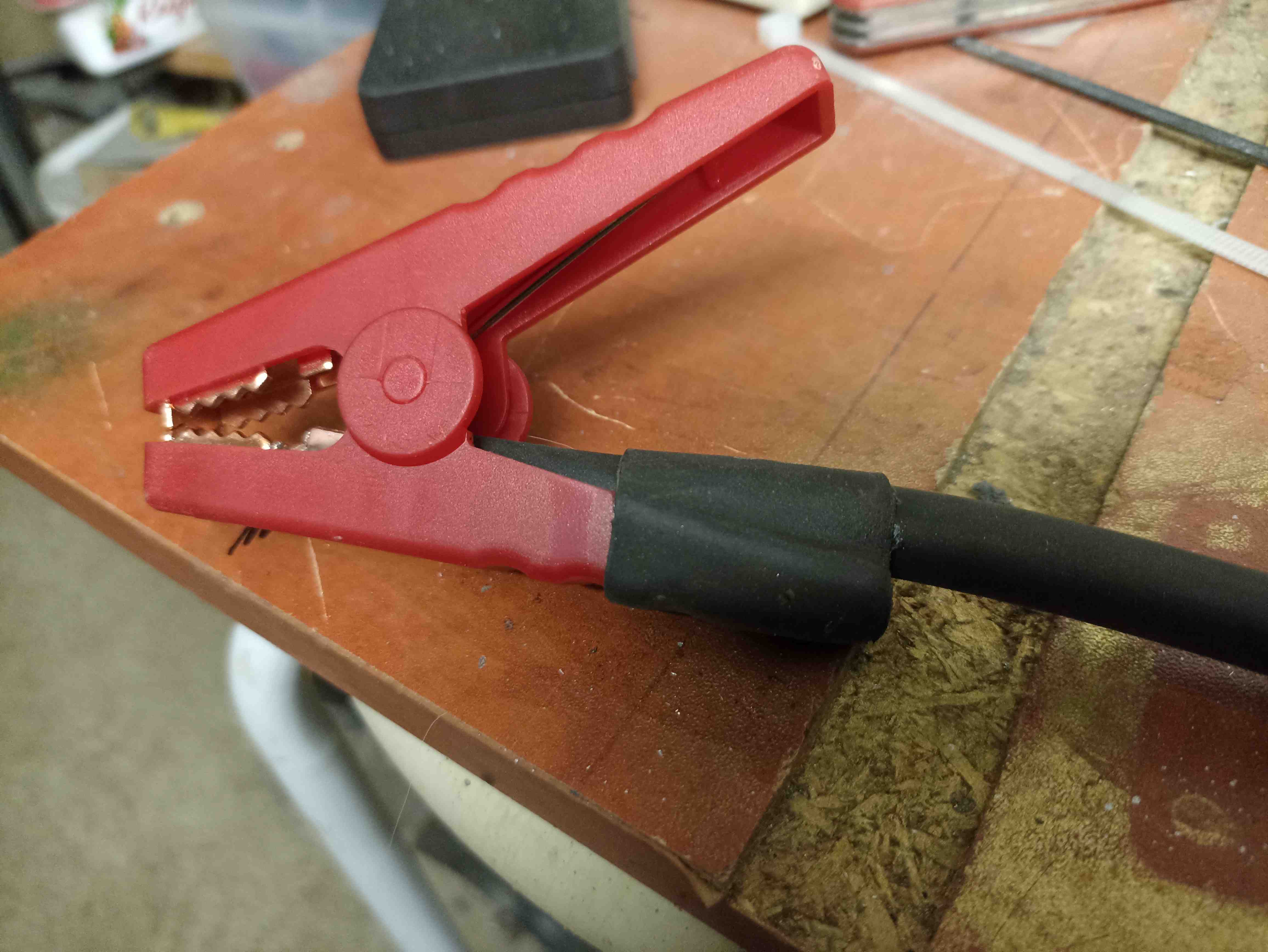

Re: Käivituskaabli ristlõige?
optimist88 kirjutas: 19 Dets 2025, 10:45 Termokahaneva rüüži mõte on seal esteetika ja kasutusmugavus. Kaabli ja krokodilli kontakti osas ära rüüžile looda.
Selline välja tuli. Ise rahul. ;)
Kahjuks krokud on väga halvad, sulavad kohe kokku.
Mis kasu on siis korralikest juhtmetest.
Postitusi: 13882
On tänatud: 467 korda
Metsakraav kirjutas: 19 Dets 2025, 13:09 Kahjuks krokud on väga halvad, sulavad kohe kokku.
Miks peaks?
Ma väitsin juba eespool, et on odavatest parimad. Paigaldasin sellised Telwini Dr Chargele (40A), siiani on ok ja nendega võrreldes Telwini or krokud ei kannata kriitikat. Kuna laadija on töös pidevrezhiimil auto diagnostikal, programmeerimisel (supply rezhiimil), siis ma ei kahtle, et lühiajaline 200 A ei sobi. Mingit märgatavat kuumenemist ma ei täheldanud. Ühendusjuhtmed (arvatav 10 mm2) veidi soojenesid.
pro:
-isoleeritud (ei tekita lühiseid, mis on laialt saadaolevate suur miinus)
-voolujuhtivad detailid massiivsed
-juhe on viidud kontaktpinna juurde, vool ei jookse pikalt läbi õhukese pleki.
-püsivad korralikult küljes
-tugev vedru
-suht korralik kvaliteet
contra:
-juhtme ühendamiseks tuleb lammutada laiali
-juhtme isolatsiooni kinnitamiseks jaoks pole tehase lahendust, tuleb ise nuputada.
Ma ühendasin veel painduvast juhtmest silla 2 kontaktplaadi vahele.
Metsakraav, igaks juhuks, kas sul oli praktiline kinnitus või ehteestlaslikult lahmisid? Kui oli kinnitus, kas juhtme ühendus kontaktpinnaga oli korralik?
Ja nagu ennist ütlesin, Urmasel on veel võimalus tuunida ja ühendada teisele plaadile painduvast 6- 10 mm2-sest juhtmejupist või vasksukast sild. Kuid tinajäägid tuleb eemaldada, kaablid krimpida, pärast seda otstest läbi joota (kiiresti ja võimsa kolviga nii, et kiududesse ei imbuks).
Metsakraav
Postitusi: 214
Liitunud: 11 Dets 2019, 23:27
Urmas kirjutas: 19 Dets 2025, 13:15
Miks peaks?
Olen näinud selliseid sulanuid.
Näiteks võtate kinni mitte kõige puhtamast akuga ühendatud juhtmeklemmist, võibolla ainult üks kroku väike hammas saab mingit kontakti.
Voolu tõttu kuumeneb hammas kiiresti sulatades plastiku.
Need juhtmed mis on mõeldud käivitamiseks on messingust valatud krokudega, vedru on ka selline mida väga raske on kokku suruda.
Ostsin sellised kunagi ei kahetse.
Kahjuks pole need tavaliselt isoleeritud.
Postitusi: 4802
On tänanud: 53 korda
On tänatud: 166 korda
Messingist massiivsed on kallimad variandid.
Näiteks enam vähem sellised rauaplekikäkid olid Telwini laadijal tehasest https://www.hlautoosad.ee/?page_id=10&m ... 53532&aid=
Nendele on lubatud kuni 400 A https://www.autodoc.ee/amio/22985764 Arvatavalt sellised on ka Urmasel ja mul.
400 A tegin punaseks.
Kui seda lehte kerida, siis peale eelviidatute, ülejäänud on kõik kas rämps või sobimatud põhjusel, et isoleerimata. https://www.autodoc.ee/autotarvikud/aku ... emmid-2768
Kuskil tagapool lõpuks vb olla midagi leiab, kuid hind; nõue, et isoleeritud ja korralikud vaskklemmid- kooskõla eriti ei ole.

Postitusi: 13882
Metsakraav kirjutas: 19 Dets 2025, 14:12 Olen näinud selliseid sulanuid.
Kiikasin huvi pärast staabis oma laadija-stradiabi küljes olevaid originaalkrokusid. Jah, need olid mõõtmetelt veidi suuremad, kuid samas hammastus praktiliselt puudus ja kontaktosa on tunduvalt õhemast vaskplekist. Stardiabi on mõned korrad ikka kasutatud- naabrimehe Porschet ja enda vana Daciat mitu korda enne romulasse sõitmist. Vastu on pidanud nii kaablid kui ka krokud ise. Kusjuures nende krokude juures on vaskosad läbi pisikese augu plastiku külge sulatatud, mitte nagu uutel kruvidega.
Uued krokud tundvad olevat sarnased, mis kunn24 viites- https://www.autodoc.ee/amio/22985764
Urmas kirjutas: 19 Dets 2025, 11:51 Selline ta välja tuli.jpg
Nende krokude oht on see, et külmaga paigaldades hüppab hingekoht lahti ja teine pool ning vedru maanduvad etteteadmata kohas, üldjuhul gravitatsiooni kaasabil mootori vahel. Ühe juhtmepaari musta poolik kukkus mootori põhjaplaadile ja võib olla on seal siiani, punase sain kätte ning vedrut püüdsin magnetpulgaga. Sidusin tugeva nailonnööriga kinni, et kui jälle lahti tuleb, siis ei lenda minema.
Võib ka keskkohast 3 mm-se pika poldi ja suured seibid panna, et hing hoiaks.
Postitusi: 13882
Metsakraav kirjutas: 19 Dets 2025, 15:21 Tuntud tootja omad on valatud pronksist ja ainult 200 A
https://www.gys.fr/prods-C422/BATTERY_C ... en?lang=en
Kui neid pronksist korkusid läheb vaja igapäevaselt, siis ei vaidle vastu nende ostmise mõtekusele. Praegused tegin sellepärast, et neid on küll harva, aga ikkagi vaja läinud. Lihtsalt isetegemise mu konkreetne tahtmise mõte oli, et kaablite isolatsioon oleks kummist, sest kummiisolatsiooniga kaablit saab kasutada ka suuremate külmadega, mitte nii nagu PVC isolatsiooni omasid, kus kui kinnitad ühe otsa klambri aku külge ja tahad teist otsa kinnitada, siis sikutab esimese klambri aku küljest ära.
Vaatasin staabis ka oma akulaadijat/stardiabi ja vahetan ka sellel krokude kaablid kummist isolatsiooniga omade vastu, ainult veid väiksema ristlõikega(16m2). Kuna direktori Dacia sõidab lühemaid otsi, siis vahest talvisel ajal ei jõua aku täis laadida ja vahepeal vaja teha lisalaadimist. On küll laadijal mingi 1,5m kaablid, aga ikkagi vahest annab neid sirgeks venitada, eriti kui isendi kaablid on niisama rippumise või vedelemise asemel kompaktselt kokku keritud, otsapidi surutud laadija taga olevasse sahtlisse ja pikalt sahtlis seisnud. Laadija toitekaabli olin juba ammu välja vahetanud pikema ja kummiisolatsiooniga kaabli vastu, et ei oleks vaja vahele pikendusi toppida.
Scott kirjutas: 20 Dets 2025, 00:36 Võib ka keskkohast 3 mm-se pika poldi ja suured seibid panna, et hing hoiaks.
Vaatasin krokusid ja täiesti teostatav igaks juhuks idee. Aitäh!
Postitusi: 4802
Sama firma, millele hr Metsakraav viitas, pakub isoleeritud näpitsatega kaablite lahendusi, mis on samasuguste näpitsatega ja lubatud SAMA tootja poolt kuni 500 A. https://www.gys.fr/prods-C301/JUMP_LEAD ... en?lang=en
Urmase "toodetud" variant on sisult sama https://www.gys.fr/prod-056336-C301/JUM ... en?lang=en
Kaablikomplekt on Pro seerias.
Kusjuures nende näidete järgi võinuks Urmas valida ka 16 või 10 mm2 kaablid. Mina selliseid arvutuse põhjal heaks ei kiida, aga kiidetud tootja pakub?!
