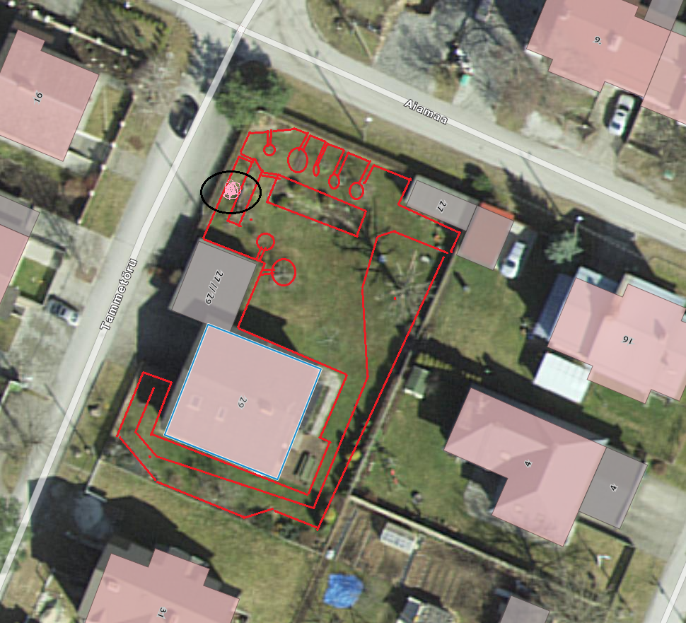

Minu robot Automower 310 töötab umbes 1000m2 peal kuuendat suve. Töötanud 4700 h.
Siiani kõik ok, kuid nüüd on hakanud kinni jääma plaanil musta ringiga märgitud kohta.( Aku tühi). Aku mahtuvusest tänaseks 1600 -st järgi 1000 ma.
Keskmine kojutuleku aeg 7minutit. Tavaliselt 3-4minutit. Kõige pikem 35minutit( ilmselt ukerdab seal kus kojutuleku kaablit läheduses ei ole).
Kojutulek seadistatud: Otsib juhtkaablit 3 min. piiret 20 min.
Hakkasin seadustusi kontrollima ja avastasin ,et minu arvates ei lülitu piirde otsimise peale. Kui paigaldan roboti piirde lähedusse ja annan käsu" leia jaam" piirde järgi, sõidab seni kui leiab juhtkaabli.
Lisaks ei tööta ka funktsioon " Sõida niidualale mööda piiret parem/ vasak", väljub jaamast ja hakkab kohe niitma kuigi on määratud kauguseks 50m mööda vasakut kaablit. Uuesti salvestamine pole aidanud. Juhtkaabliga kõik toimib.
Kas võib olla tarkvara probleem või peaksin veel millelegi tähelepanu pöörama?

Raims kirjutas: 12 Juul 2021, 12:23 Kojutulek seadistatud: Otsib juhtkaablit 3 min. piiret 20 min.
Seadistus on vale: juhiku viide 0 min, piirdekaabli oma 2 min ja probleem kõrvaldatud.
Need mitme aasta tagused testprogrammid võivad olla vigased (tarkvara uuendus võib selles osas aidata). Kõige targem on tõsta robotniiduk probleemsesse kohta ja siis vajutada robotniiduki klahvi "Park" ning kaas kinni, et näha seadistustulemust.
See, et robotniiduk laadimisjaamast välja sõites vasakpoolset piirdekaablit ei järgi viitab kas piirdekaabli valele paigaldusele või mõni seadistuse parameeter on vale. Seadistuse puhul vajab laadimisjaama ümbrus juba täpsemat analüüsimist (aerofoto ei sobi).

Infoks. Mind aitas tarkvara uuendus. Hakkas tööle mööda küljekaablit kojutulek ja väljasõit niidualale. Kojutulek mööda küljekaablit aga tõsiselt kohmakas tegevus kuna peenraid hulgi ja muutkui tiirutab ümber nende enne kui koju jõuab. Pean vist kojutuleku kaabli vähe pikemaks tegema.

Raims kirjutas: 16 Juul 2021, 10:21Kojutulek mööda küljekaablit aga tõsiselt kohmakas tegevus kuna peenraid hulgi ja muutkui tiirutab ümber nende enne kui koju jõuab
Minu meelest su kirjeldus ei klapi joonisega ja kaabeldusprintsiipidega. Joonisel olevad peenrad peaksid olema kaabeldatud saartena, siis need ei sega niidukit piirdekaablit järgimast.

Kui robotniiduk otsib piirdekaablit ja leiab saarekese piirdekaabli signaali, siis ta võib teha saarekese ümber mitmeid ringe enne kui aru saab, et see tegevus ei vii kuskile. Palun uurige antud nüanssi robotniiduki edasimüüjalt, sest robotniidukid käituvad erinevalt, kuid kindlasti robotniiduk teeb saarekese ümber vähemalt ühe ringi (kui pole paigaldatud majakat, Automower ei toeta majakat), sest saarekese ja välisperimeetri piirderingi signaal on identne. Loomulikult selle vastu aitab see, kui saarekeseni viivad kaks paralleelset paigalduskaablit viiakse teineteisest teatud kaugusele (Automoweri puhul 20 cm), kuid selle toimingu miinus on see, et robotniiduk ei sõida saarekesele viivatest paralleelsetest paigalduskaablitest enam üle ja tekib kunstlik poolkinnine niidupiirkond, mis niitmise efektiivsuse seisukohast ei ole hea (rohkem ümberpööramisi ja laadimisjaama otsinguaeg pikeneb).

Nii ongi,et teeb mitu tiiru ümber saarekese. Kuna kriitilises kohas on saarekesed lähestikku siis võib juhtuda ,et läheb selle saare juurde tagasi kus enne juba tiirutas jne. Korra märkasin , et kui on ennast juba sidunud äärekabliga siis sellest lahti ei lase kuigi möödus kojutuleku kaablist umbes meetri kauguselt !? Kas see on ok?

Raims kirjutas: 20 Juul 2021, 12:04 Nii ongi,et teeb mitu tiiru ümber saarekese. Kuna kriitilises kohas on saarekesed lähestikku siis võib juhtuda ,et läheb selle saare juurde tagasi kus enne juba tiirutas jne. Korra märkasin , et kui on ennast juba sidunud äärekabliga siis sellest lahti ei lase kuigi möödus kojutuleku kaablist umbes meetri kauguselt !? Kas see on ok?
Automoweri jaoks on prioriteetide järjestus järgmine (st robotniiduk hakkab jälgima järgmist signaali) alustades madalaimast: piide-, juhtkaabel, laadimisjaama pea enda signaal (levib ca nelja meetrises perimeetris laadimisjaama ümber seadistuse MAX korral). See tähendab, et kui robotniiduki seadistused on õiged ja ta jälgib piirdekaablit ning sõidab kogemata üle juhtkaabli (jah ta peab sõitma juhtkaabli peale, mitte lähistele), siis ta peab hakkama juhtkaablit järgima. Juhul kui robotniiduk on laadimisjaama lähistel (vahet ei ole, kas ta jõudis sinna suvaliselt, piirde- või juhtkaablit järgides) ja ta tuvastab laadimisjaama pea enda signaali, hakkab ta seda jälgima, unustades sisuliselt teised signaalid ära (niidupiirkonnast välja ta siiski ei sõida).
