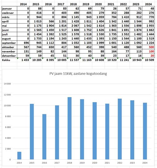

Minu arvutuste järgi ja netis oleva aastate andmete järgi (vt manus (lumeinfo puudulik)) ei tohiks nii hull olla.
Jah., puhastades midagi sealt ilmselt imbuks iga päev. 20 kWh detsembrikuuga sinu näites on 2 promilli aastatoodangust. See on igati korrektne toodangu jaotuse tabel sul. Nii ongi. Sügisese ja kevadise pööripäeva vahele jääb meie laiuskraadil 15 % aastatoodangust. Meust 10 ° lõuna pool oleks see osakaal 30 %.
Kui korrutad 100 kW paigaldise jaoks need tabeli numbrid 10-ga, saad detsembris mõnikord 200 kWh. Abiks ikka aga ka sellestki ei jätku suurt millekski. Kuid novembri 1000 ja veebruari 3-4000 oleks ju juba igati okeid numbrid.
Aga mida teed siis mais ja juunis mõlemas kuus 20 000 kWh- ga ? Loomulikult tekib tahtmine kasvõi vesinikku ajama hakata aga ka see pole praegu võimalik....
:scratch:
Mainitud 10° rohkem lõunas asuv reaalne 100 kWp paigaldis on detsembrites tootnud 812-1465 kWh.
