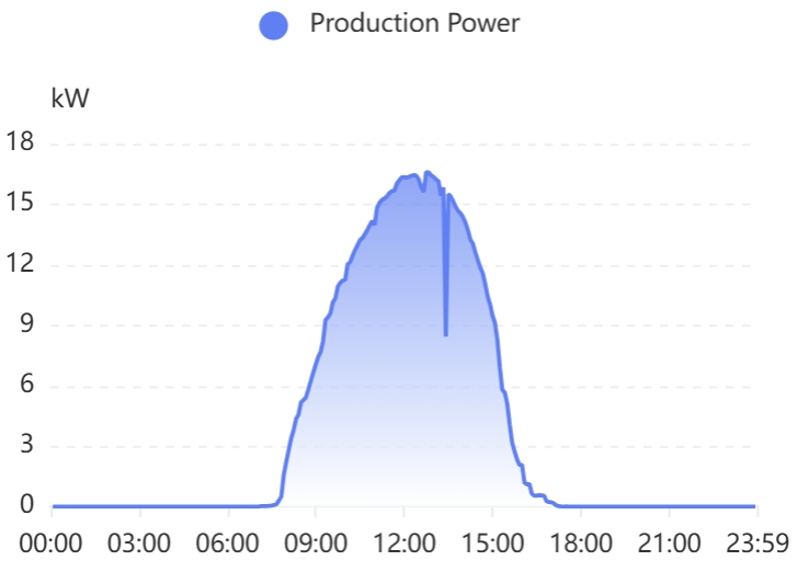

20 veebruaril oli ilus päikesepaisteline ilm ning paneelid olid puhtad.
Paneele 21kW ning päeva toodang oli kokku 95kWh.

ühes kohas on sul puu või tuli pilv ette? :)
