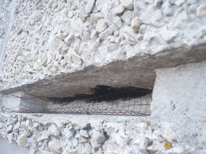

Probleemiks on paneel korrusmaja lamekatuse tuulutusavad, kust sajab tugeva tuule ja vihma korral vett sisse, mis valgub mööda paneeli allapoole. selle tagajärjeks on märgunud siseseinad ja mõnel korteril ka laed. Lisaks teevad linnud sinna oma pesasid ja reostavad ümbrust. Lindude jaoks on lahendus olemas, võrgud ette panna aga vihma see kinni ei pea. Päris kinni neid tuulutusavasid ka ei saa ehitada, siis kaob katusealune ventilatsioon ära. Majal on ka paneelivaheloised vuugid mõned aastad tagasi remonditud ja sealt ei tohiks ka vett sisse tulla. Mis oleks kõige parem ja odavam lahendus need ventilatsiooniavad vihma ja lindudekindlaks teha või kes selliseid töid teeb? Olen näinud linnas sama tüüpi majadel, et on plekid vms. ette pandud.

- PIC_0001.JPG (99.19 KiB) Vaadatud 3650 korda

tuulutusavad on ca. 60x15cm ( LxH) avadega ja neid on maja kahel küljel täispikkuses ca. 10cm vahedega. Usun, et sealt see vesi sisse sajabki, kui on tugev tuul avade poolsest küljest.

lisasin ka pildi sellest tuulutusavast.

Tegemist tüüpprobleemiga sellistel hoonetel. Kui katusele on paigaldatud piisav lisasoojustus, siis võib vana tuulutuse üldse kinni panna. Kui ei ole, siis paigaldatakse nendele avadele sirmid ja tihendatakse sirmide kolm serva mastiksiga. See on nö. ajutine lahendus seniks, kuni maja piirdetarindeid hakatakse soojustama. Kui soovite lähemalt näha, siis vaadake Õismäel ja Lasnamäel samatüübilisi maju. Osadel on sirmid peal. Enamasti see aitab. Kui on aga tegemist tuulte mõjul ülespoole liikuva veega, siis tuleb teha pisut teistsugune konstruktsioon, kuid seda on raske siin kirjeldada.Kui tuulutusava on rõdu lae peal, siis võib ka rõdu katusel oleva vee suurte tuultega sisse lükata. Seal tuleb improviseerida veetõkked.

Sai need tuulutusavad ümber ehitada väiksemaks. Tuulutusavasse sai paigaldada paneelide vuukide tuulutuseks mõeldud karbikud ca. 10x2 cm tuulutusavaga ja ümrus sai paneelide vuugimastiksiga kinni kaetud. Tööde tegemisest möödas ca. 1,5 aastat ja asi toimib hästi, tuulutus toimib ja vihmavett enam sisse ei saja. Lindudel ka enam pole võimalik pesitseda. Tööde teostaja ja lahenduse välja pakkuja oli Pärnu firma Dakt.
