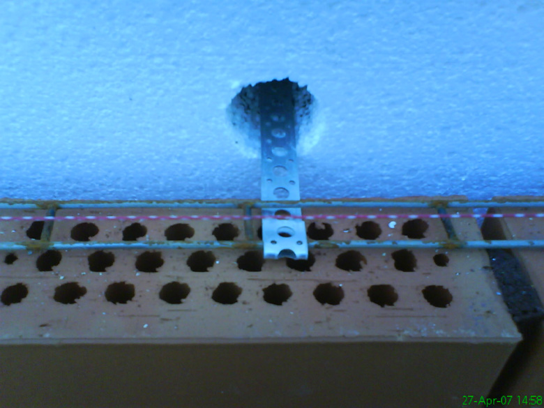

Siis mõistlik kasutada linte või armatuuri. Plastmass langeb ära kuna tema peenikesest august ei ole võimalik fibo kruvi läbi keerata... Kui peno kiht on paks (100 ja üle selle ) pead lindiga sidumiseks penosse augud süvistama ja hiljem vahuga täitma.
puhasvuuk
Postitusi: 18
Liitunud: 03 Mär 2008, 11:54
Re: valmis majale kivivooder?
Lugemata postitus Postitas puhasvuuk »
Asi peaks välja nägema siis umbes nii (fibo redeli võid ära jätta kui ei ole pikad seinad):

Perfolindiga pandi. Kruviti läbi peno seina külge. Praeguseks pole ühtegi mõra ega probleemi
