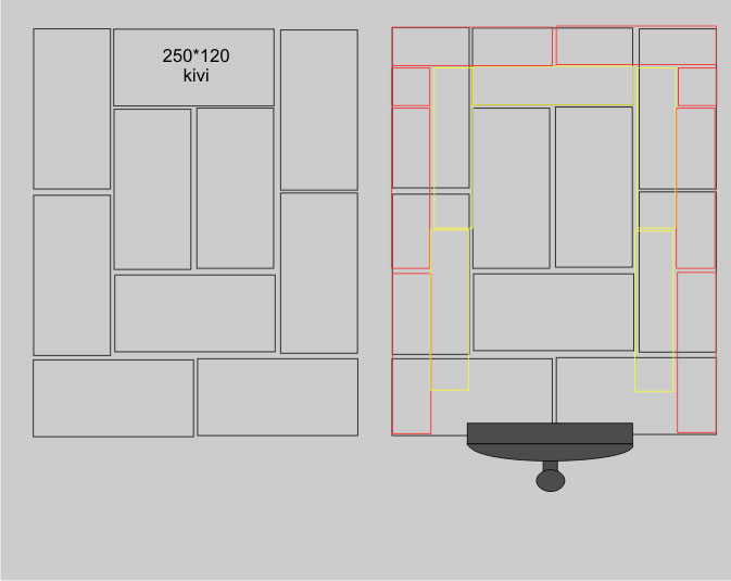

Kas nii tohib ja sobib teha? v mis te kostate?

mis on pildil?

Ehk veidi täpsemalt, miks ei ole lubatud? Kas kuskil kirjas, et selliste mõõtmetega ei tohi teha?

Ma tahaks ka teada mis sellisel ahjul viga, olen kuulnud et nii väikesi ei soovitata teha, aga miks v mispärast?

Ah , et ahi on pildil!

Pleku puhul asi teostatav aga puhasvuuk küll mitte

Saab ikka teha. Koldesina paksus ja lõõriseine paksus peaksid omavahel proportsioonis olema. Näiteks, kui on plaanis teha kolm püstlõõri, siis antud ahju puhul võiks esimene lõõr olla kuskil 9-10 cm paksuse seinaga ning teine ja kolmas 6,5 ehk siis servi tellis ilma voodrita.
Pragunemine on juba teine jutt.

Kahjuks ei näe ma pildimaterjali ka Firefoxiga... Pm on võimalik teha vägagi väikese põhjapindalaga ahjusid. Koguni nn korstenahjusid. Aga jah, kuna ei näe, millest jutt, siis ei oska hinnangut anda.
