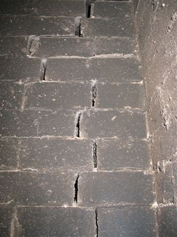

See ahi paistab esmapilgul olema laeküte,soojaks läheb kuni kolde põhjani ja ilmselt mõeldud lisakütteks.Lase ikka pottsepal kaminahi ehitada saad toa soojaks,kaminahi läheb põrandani soojaks ja seega soojust kiirgavat pinda pea poole rohkem.Kuid sellist kaminahju millel samotid servi ja kamina kõri puudub ära küll teha lase.Lisatud pildil oleva nn kaminahju vanus 1 aasta ja autor jagas siin foorumis oma telef. nr ühe teise teema all.See nr mis kliendil on sosssepast on kogu aeg välja lülitatud ja siin muidugi uus nr juba.Sossepp leitud lehekuulutuse peale ja lehtedes nimekiri kohati pikk ja korralik pottsepp ennast lehes kuulutama ei pea.
Edu otsuste tegemisel
kolde tagasein ülevalt.JPG (44.92 KiB) Vaadatud 12054 korda
