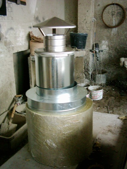

Panen ühe pildi kodulehelt, et küsida, millised detailid on sinu korstnal puudu ja kuhu paned segu ja ei pane teipi ? Kondents on kerge tekkima aga korsten peab ka ikka "vettpidavalt" tehtud olema.

Panen pildi korstnast Made in Estonia neid kasutatud üle10 aasta Eesti turul.Mitteteadja jutt täitsa tõsi,sest selline korsten sisetoru vahelt küll ei tilgu kui antud korstent kasutada näiteks kaminakorstnaks mille T on alla 350C.
Siin teemas olev Harvia korsten kasutusel sauna korstnana mille temp. tunduvalt kõrgem.Võib olla on seal midagi temperatuuri paisutamisega ära nihutanud.
Omal ajal oli juhus kus saunakerise pealt tõstis toru paigast ära ja tagasi ei läinud.Oli vinguhaisu tunda.Kui kerisekivid sai ära võrtud siis ka viga leitud .Seal oli probleemiks see et sisetoru oli omavahel ja väliskestaga kinnitamata ja ta mängis omasoodu.

Re: Harvia korsten tilgub
No nii
:jooma .Krooks
Härrased.kas olete tähele pannud ,et kui välja ilmuvad fotod,siis jääb "eetrimüra" vähemaks.
Ehk,et alustagemgi alati teemat konkreetsete fotodega.
Saun on kõrgendatud niiskuse allikas.
Ja see niiskuse kondenseerumine ei toimu mitte lae all vaid ikka jahedamas kohas.(erijuht,kui keriseruumis põrandaküte aga seda olen ise kohanud haruarva ja üldjuhul väljalülitatud)
Ja vaevalt et ka saunakerise kütmine lae alt toimub.
Konkreetne juhus oli,kus saunakeris ja tulikivi ahi olid ühte korstnalööri juhitad.Ahju köeti harvem,kui sauna. Ja iga kord ,kui ahju kütma asuti hakkas ahju puhastusluukidest vett välja immitsema.(puhastusluugist sisse vaadates oli seal 3cm vett)Kuidas sattus vesi ahju?
Muideks ,need kaks korstent on visuaalselt erinevad just selle ülemise krae poolest.Ja kui arvestada veel sellega,et sisemine toru kuumusega mängib siis see "made in Estonia"krae ja sisetoru tihedus on kindlasti küsimärk.Või ei saa ma pildilt hästi aru ,kuidas see üleminek lahendatud.
Kuhu siis jõudsime.
Vesi võib sattuda metallkorstnasse 5 erineval moel:
1.Välimise kesta ebatihedus
2.Sisemise kesta ebatihedus
3.Puudub korstna sadevete vastane kate(või on liiga kitsas kate,et kõva tuulega peksab vihma korstnasse)
4.ülemise krae ebatihedus
5.Niiske ruumiõhu kondenseerumine korstnas aegadel,mil kerist ei köeta.Eriti kui kasutatakse sauna pesemisruumi ilma sauna kütmatta.Kui ikka ruum on niiske ja metallkorsten veab koguaeg,siis kondentsvee tekkimine sisemise toru sisepinnale ja sealt allavalgumine paratamatu(selle vastu aitab korralik siiber.Röhutan korralik,poe saunasiibrid tuleb ümber teha.Kuiga jah........EURO seaduste järgi ei tohi olla tihedat siibrit.
Niiskus liigub alati soojemast külmema suunas.
