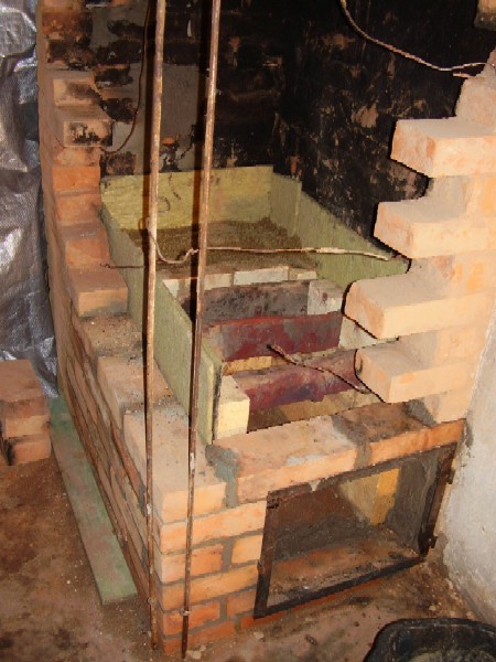

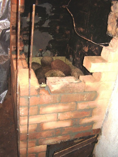

Ehitatud kogenud meestelt kogutud kogemustele toetatuna
Pööriskolle kõrgusega 60 cm
Leiliruum. Shamottsisu väliskestast eraldatud fiibermatiga ja väliskest tugevalt lisaseotud.
Keriseruum. Siia sisse tuli metallist korv kerisekivide toetamiseks.
Kerise põhi, alt näha kolderuum
