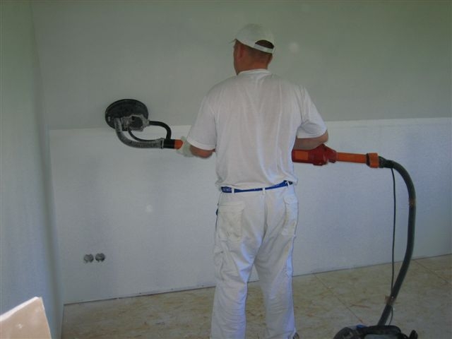

Aga kasutage elektrilisi lihvijaid.( Meenutab natuke muru trimmerit ,ainult lõikuri asemel on lihvimisketas ) Ots tolmuimejasse ja ei mingit kuklavalu ega tolmu kopsudes. ;)

kui tahad ikka korralikku tulemust siis üle käsi lihvija pole midagi....käe tunnetus peab olema,elektriliste vahenditega seda ei saa!

Saab ! Algul arvasin samuti et ega,s see õige maalri tööriist ei ole aga kui ära nägin ja ise kah sai proovitud siis minu meeldivaks üllatuseks oli töötulem :good:

Nüüd siis ka teie seas registreerinuna :wave:
Väike pildike sellest lihvijast
Uued pildid 131.JPG (82.81 KiB) Vaadatud 8170 korda

oh kui kerge on sellisega liigset lihvida ja kui raske see kobakas on ning kui palju maksab?olen näinud kõiksugu väljamõeldisi maalritöö kergendamiseks,lõpuks jääb maalritöö ikkagi käsitööks!Ei taha enam vaielda ,olen siin igasugustega sõnasõda pidanud...amen.
