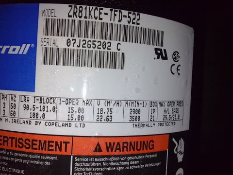

Mul on ka sama tüüpi MSP kompressor(pilt kaasas) , probleeme kõrini .. (ehk müra, vibratsioon ja elektrikulu )
võid lugeda "Maasojuuspump tarbib 110 KW päevas"
Ööeldi et on 17 kw, vist on ka..
http://www.emersonclimate.eu/products.c ... 0-%20R407C
sildi foto
sildi foto

tundub, et see 17kw on jahutusvõimsus mitte kuumutusvõimsus.
need kompressorid tunduvad olema ainult jahutusseadmetele mõeldud ja ei kannata kuumemaid temperatuure
inf
Re: soojuspumba kompressori vibratsioon
Lugemata postitus Postitas inf »
Operating the compressor at discharge temperatures
that are too high can result in mechanical compressor damage as
well as thermal degradation of the lubricating oil and lack of sufficient
lubrication.
