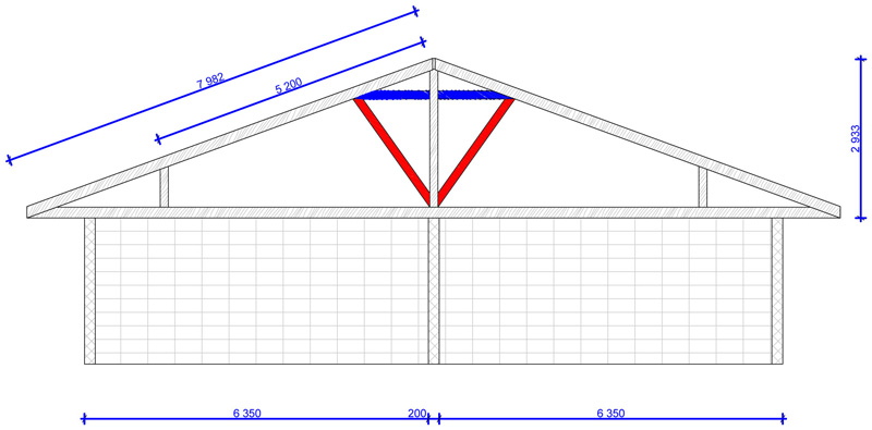

Tegemist saab olema kivikatusega, kalle 21 kraadi. Sarikad 5x20 cm on paigaldatud sammuga 60 cm.
Sarikate liitekoht toetub toolvärgile (alumine osa), ülemises osas toetub ainult harjapuule.
Kas tuleks lisada sarikatele lisatoestus järgmiste elementidega ?
1) Pennid (joonisel sinine)
2) Kaldtoed (joonisel punane)
Kõige parem oleks teada saada seda, et kas nimeatud sarikad kannavad ära kivikatuse raskuse
või vajuvad nad ajapikku ikka looka, kuna sille on ca 5 m ???

julgen arvata,et pennita vajub looka. Kalde puhul kuni 30 kraadi sarikas 5x20 sammuga 60 soovituslik sille 4m.
Re: Sarikate toestamine
Isiklikult viiks kaldtoed harjast 2.5 meetri peale ja ühendaks sealt sarikad veel penniga. ...ilmselt igal teisel või kolmandal sarikapaaril, seda veel kaaluksin... Siin pead, aga vaheseina vundamendi püsivusele tähelepanu pöörama, kuna koormus tuleb suurem, kui välisseintele.

janek179 kirjutas: julgen arvata,et pennita vajub looka. Kalde puhul kuni 30 kraadi sarikas 5x20 sammuga 60 soovituslik sille 4m.
Kas see jutt on pärit kusagilt raamatust ehk tehtud on vastavad koormusarvutused ?
Minu mure on selles, et ise ma paneksin samuti kaldtoed ja pennid, aga mul on vaja see argument ehitajale selgeks teha.
Hea oleks kui ma saaksin viidata mõnele raamatule vms.

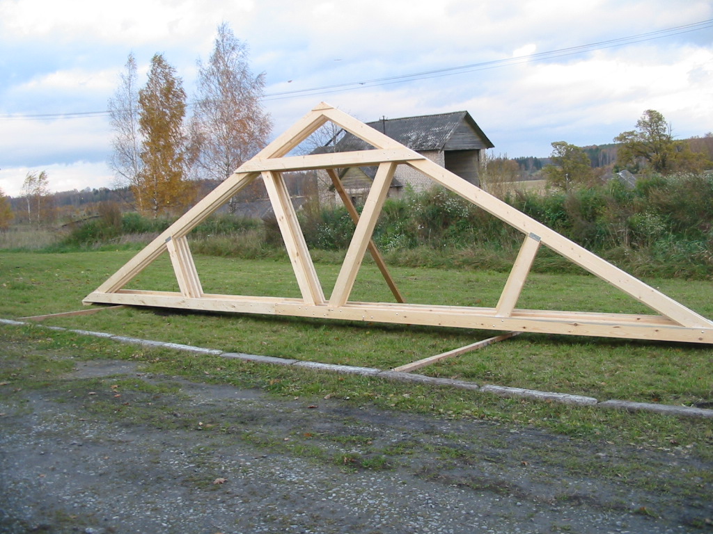

http://www.kukulinna.ee/full/vermid1.JPG pilt võetud netist löö samamoodi kõrvale ,mida väiksem kallak seda rohkem vahepõõnasi .

Sarika liide toe peale ei ole hea, kuna seal kõige suurem paindemooment. Kogu selle lisatoestamise (vJdusel) saaks ära arvutada tunnikesega umbes, kui algandmed oleks piisavad.
~300kg kuumi kive, kolm vihta ja paar õlut

Alginfoks veel niipalju, et tegemist on ristläbilõikega. Pildilt on selgelt näha, et sarikate alumine osa toetub toolvärgile (paikneb ca 5,2m kaugusel harjast).
Laetala eenduvad otsad saavad minimaalse koormuse.

julgeks pakkuda , et sedasi vist vajub mõneajaga looka .Kuid küsiks , et miks kalle nii väike

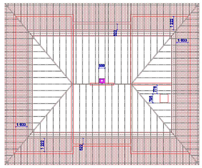

Sai lisatud kaldtoed, katusealune pilt näeb välja selline:
205d
Lugemata postitus Postitas 205d »
Kas sul allpool olev toolvärk on piisavalt toestatud?
Kas sa Wakele täpsemaid andmeid siis ei saatnud, et ka arvudes miskit teada saada?
See paistab täiskelpkatuse moodi. Katuse keskkohast on nüüd sarikad toestatud kaldtugedega + pärliniga laetaladele(?), millel on ka sarika jätkukoht. Millisel moel on pärlini asukoht leitud on vist selge, et olemasoleva materjali järgi! Tõesti, laetalade eenduvad otsada saavad sellel kaldel kõige väiksema koormuse, aga kui laetalad on nüüd vedelad, siis kõige suurema koormuse peab vastu võtma vahesein.
Veel on seal ju neli kõige pikemat sarikat e roodsarikat, mis koos neile toetuvate luipsarikatega moodustavad küllaltki suure pindaala katuse kogu pindalast. Millele seal siis pärlinid toetatud on? Roodsarikas paistab sama ristlõikega olema, mis tavaline sarikas... tead see ei ole nali!

Kahjuks Wake täpsemaid arvutus ei teinud, küll soovitas samuti kaldtoed panna... Tegemist on täiskelpkatusega.
Sarikate toolvärgi asukoha pakkus Archicad programm ise välja, toolvärk toetub 15x25 taladele, mis on paraleelselt laetaladega.
Roodsarikas on tehtud 2-st 5x20 talast, mis on omavahel kokku löödud.
Ja katusehari ning kaldtoed ei toetu mitte vaheseina peale, vaid ikka kandva seina peale... Kandvad seinad joonisel punased.
Eks need kaldtoed ole samuti pärlini postid, ainult kaldu, et raskust sobilikus suunas suunata ja see pärliniring, mis käib sarikate alt läbi
peaks nüüd sarnaselt ka ülevalt kulgema. Momendil on keskosas toestuseks poste küll topel, aga külgmistel sarikatel pole midagi.
Mina toestaks veel vähemalt roodsarikad, sarnaselt eelnevatega ära.
...ja seal all sarikate jätkamine on nüüd OK? Igastahes raske harjuda selliste uuendustega!
