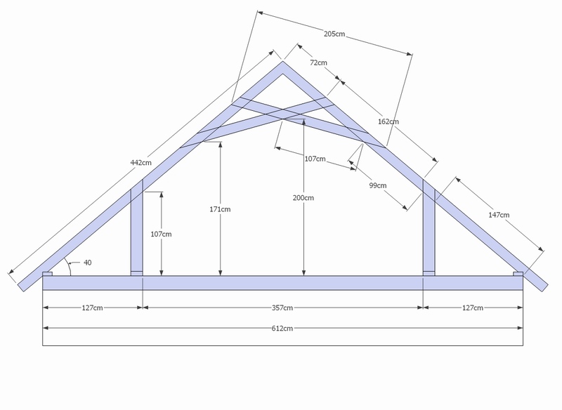

Lisan pildi koos võimaliku lahendusega.
näiteks nii
näiteks nii
5x12 sarikad.jpg (65.37 KiB) Vaadatud 10805 korda

Saan aru ,et kande konstruktsioonid on olulised. Aga kas see ikka on selline raketiteadus?
Ma usun ,et paljud sellised tegurid mida nimetasid käivad ka põranda ehituses. Aga see ei tähenda ,et mul kõiki neid teadmisi vaja on.
On juba ju välja arvutatud kuhu mingi materjal panna...
Lambipirni vahetamisel sul pole ka ju oomi seadust vaja teada... et siis arvutada ja tuletada kas sa ikkagi tohid selle pirni sinna panna...(kuigi jah kui pirn puruks läheb või katus minema lendab on muidugi vahe olemas...)
Aga tahaks nüüd siis küsida ,et kas seda viimast joonist võiks kasutada? Või tuleks lasta mingil tegelasel kes suudab vahet teha aktsiaal- ja tangensiaalpingetel; jaotatud ja punktkoormustel, erinevatel ristlõike inertsmomentidel, põikpainel ja vildakpainel...??
Mõõtsin ka sarikate ja penni vahe ära... Seal kus tuba pole on selleks 166cm ja seal kus on tuba on see 180cm. Aga kui lisada veel põrand ja lagi jääb on toa kõrgus ca 170cm...

Küsiks siis kuidas oleks kõige mõistlikum neid sarikaid tugevdada?
Samas sobiks ka see antud joonis. Kuna siis oleks ikkagi rohkem ruumi kui praegu.
