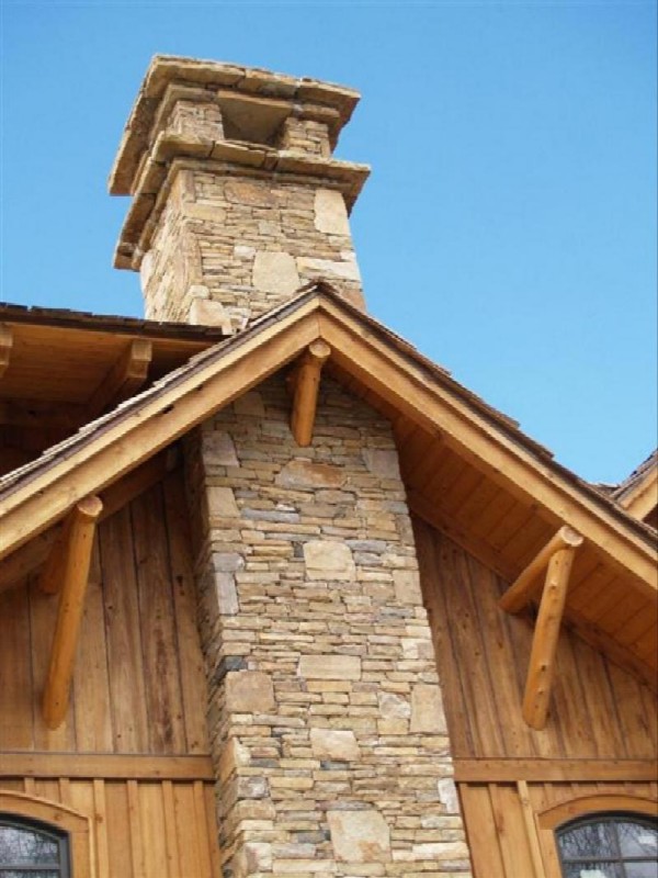

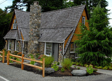

Tere!Panen ühe pildi netist.Tegelikult on küsimus selles,millist maja tahad ehitada.Kui ikka asi kipub keeruliseks minema,siis arhitektist ei pääse,sest siit võid ainult ideid visandiks leida.Lisan teemaalgatajale ka ühe L-kujulise maja korstna.Kivimajas võib korstna ehitada seinakonstruktsiooniga seotises.
