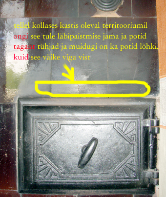

Kuna ma ise asun Pärnus ja ahi Väike-Maarja kandis, siis sinna lähen alles järgmine nv. Seega oleks hea, kui äkki annaksid veel juhtnööre praegu, et teaksin, mida seal veel vaja läheb ja kuidas talitada. Panen siia üles ka paar pilti - seest - ja väljastpoolt tehtud. Tänud juba ette sulle.
- Ahi eest
- ahi eest.jpg (204.56 KiB) Vaadatud 3912 korda
- Siin on näha võlv, siis see lattraud ja selle peal olevad tühjad potid
- Ahi seest.jpg (142.28 KiB) Vaadatud 3910 korda

ahjuuks ei tohi minna vastu lattrauda .sinna peab jääma paari kolme sendine vahe ,et saaks pingutada traati mis on keeratud ümber lattraua ja ahjuukse raamiaugust(topelt traat ja jääb ketilüli kujuga).lattraua otsad peavad toetama vastu kivi mis on paigaldatud vastu ahjuvälispotti.sellest paari kolme sendisestvahest keeratakse traat (kaheksasse) kruvikeeraja või naelaga pingule.surve ei oleks mitte alt üles vaid võimalikult otse.kui uks vastu ahju siis traat pingule.päris kõvasti ei tohi pingutada.tuleb jätta tiba paisumis ruumi.traadiks vali pehme raudtraat.kui latt ja uks paigas ,siis eemalda ahjuuksekohal nähtavad savitükid nii ,et jääb võlvialla sile potitagune(ettevaatust katkise potiga )ära midagi peksa vaid vaikselt nokitsedes eemalda savi.nüüd otsi samottkivi ja sobita kivi latipeale keskele raiudes kivil nurke kumeraks.kivi sobivaks tahutud panesavi ahjupotitaha ja kivi peale paksult siis tuleb suruda kivi paikanii,et üleliigne savi pressitakse kivi külgedelt välja(õhuvahe ei tohi kuhugi jääda ).kahele poole kivi pane samamoodi kivi tükid . küsi juurde.

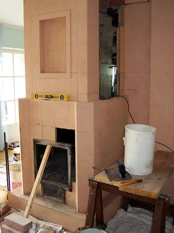

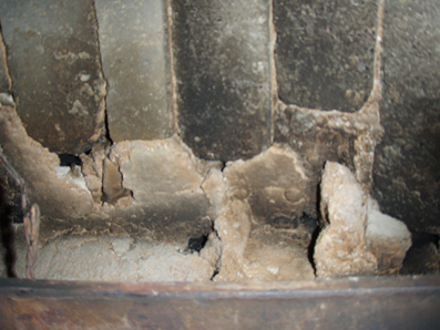

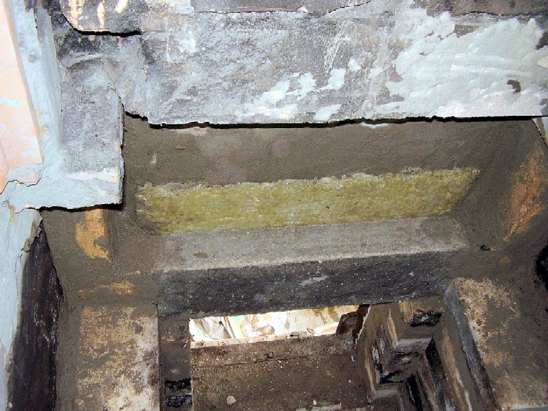

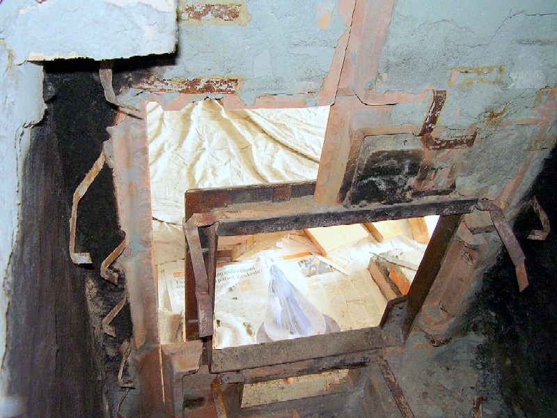

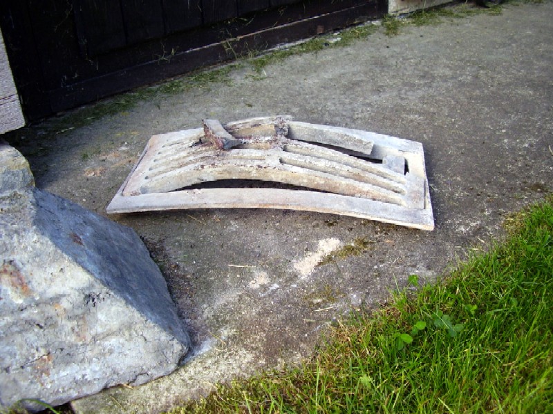

Tere!Ma ei tea seda,kas sul Temor.r on asi asjaks läinud,aga mul juhtus selline tegemine sel nädalal.Ahi-ilus pottahi,aga kahjuks sisemus valesti tehtud.Tuharestile polnud jäetud paisumisruumi ja surus eesmised,paremast küljest,potid välja.Teine viga tuli sellest,et kõik see sisemine kupatus oli võlvi peal.Ei mingit seotist,et raskusjõud laheneks müüritisele.Tuligi külg lahti teha ja sisemus uuesti laduda,sest potte ei saa muidu kinni tagasi,kui pole uus savi vahel.Valasin ka uue silluse.Lattrauda sellisel kohal hästi ei usalda.Ennem vinkelraud.Panen siis pildid ja kui on küsimusi,siis andke aga!
Tahaksin juhtida veel tähelepanu uksele,sest on hea näide selles,kui köetakse liiga pikkade puudega.Raamilt on värv lihtsalt ära kadunud.Seega soovitan lõigata puud kolde sügavusest -15 sentimeetrit!
