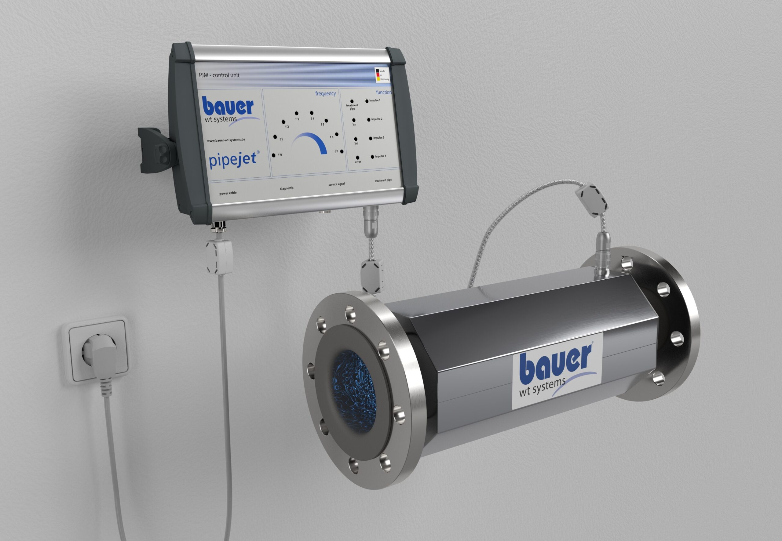

Mul on ka sama mure ja kahtlustan ise, et on torustik hakkab ummistuma. 5 aastat on süsteem töötanud ja igal aastal suureneb majas mW-de kulu. Kas keegi teab peale http://www.Bauer.ee seadmete mingeid tehnoloogiaid mis torud puhtaks teeksid?

mW on millivatt. Kui sa juba neid ka mõõdad siis mingi bauer on poisike. Aga üldiselt on eelnev jutt täitsa õige. Alustada võiksid soojusvahetite puhtuses veendumisega.

dumbuser kirjutas:Olgu, aga kuhu ta see rohkemast gaasist tulnud energia läheb ? Ja ära hakka ajama, et kuskile toru sisse mustusesse jääb kinni.
Juhtusin samasse seltskonda ühe enrgeetikuga. Meenus mulle siis siin käsitletud teema ja Bauer.ee - kirjutatud säästulugu. Konsulteerisin. Põhimõtteliselt on nii, et kui sul on torud/radikad puhtad saad kütta näiteks 40 kraadise veega, kui radikad mustad, siis pead kütma 60 kraadiga. Toas saad oma temperatuuri kätte, sellega OK, aga soojakadu tuleb keldrist, pööningult või sahtidest, kust iganes trassid läbi jooksevad...ja sinna see energia kaobki. Lühidalt, kui normaaltingimustes on keldris näiteks 15 kraadi, siis ülekütmise puhul on on keldris 20 jne...
Kõlab usutavalt või mis?
Ja veel rääkis ta , et kui katlast lähevad läbi veetorud ja need seestpoolt ära isoleerida (katta elektrokeemilise korrosiooniga), siis torud võivad lihtsalt ära sulada, kuna vesi neid ei jahuta.
