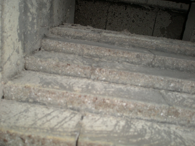

Uduu kirjutas:Palun nõu, millist segu kasutada kamina tulekolde nn pudelikaela osa ehituseks mitteeluruumi. Kas tavaline samottsegu või kas võib ka tavalist müürisegu (lisades savi). Mure selline, et kuidas need tellised nii nurga alla laduda, et saavutada see pudelikaela effekt, et kogu kupatus hilejm kokku ei kukuks. Kas mingit metall-toetus konstruktisooni kasutada või ehitada rida-realt tasapisi. Mul endal paar ideed olemas aga kuna küsija suu pihta ei lööda, siis andke teada. Parem küsida 9x ja 1 x teha kui vastupidi :)
Lahendus peegli ehitamiseks.Aga kas kõige õigem ?
Ahjukolde tagaseina peegel.jpg (150.92 KiB) Vaadatud 5936 korda
Re: Milline segu/tehnoloogia kamina tulekoldele
Kolde neelu ahendamiseks ei ole ehk vajalik kive nurga alla lõigatagi...Kanada pottseppmeister Marcus Flynn ütleb, et astangulisena laotult toimub õhu turbolentne segamine ja see teeb põlemise jääkidest jäägitumaks. Tal võib isegi õigust jutus olla :scratch:
Siledaks ja kitsaks lõigatud koldeneel annab aga leegile Porsche kiirenduse ja hoogustab uhkesti tõmmet ja paistab silmailusam. Oleneb siis vaataja silmadest muidugi seegi ;)
http://www.pyromasse.ca/firing_e.html
Eilne kolle ahju, mis pidi saama suure ukse ( 600x 480), poolemeetrised halud ja ahjule minimaalse sügavuse( 640mm).
Koldes soovitan kasutada ikka koldesegu.
