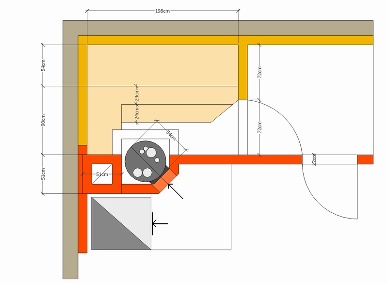

Täiendasin siis joonist natuke vastavalt soovitustele
Tulekinla seina ehitaks tavalistest ahju tellistest (savikivi) , kas selle ehitamiseks peaks kasutama sama segu mida ahju ehitamisel või võib ka tavalise tsemendiga . Kas selle tulekindla seina , mis jääb vastu palkseina vahele peaks ka kivivilla või midagi muud sarnast panema . kui suur vahe peaks jääma tulekindla seina/korstna ja saunaahju vahele ja kui suur vahe peaks jääma saunaahju ja lava vahele , lava paigutaks siis sellesse pikemasse seina mis on 200cm pikk ?

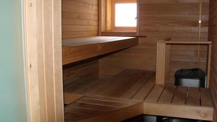

Kütmine peaks võimalikult lihtne olema ja ruumi ei maksa raisata. Lisan pildi.
Andresto
Postitusi: 737
Liitunud: 29 Nov 2008, 00:46
On tänatud: 39 korda
Re: Sauna ehitamine vanna talumajja
K-ahjur kirjutas:Kütmine peaks võimalikult lihtne olema ja ruumi ei maksa raisata.
Tere! Nõus K-ahjuriga, lahendus on :good:! Andres

endal kodus kah selline piklik leiliruum
lahendasin umbes samamoodi
