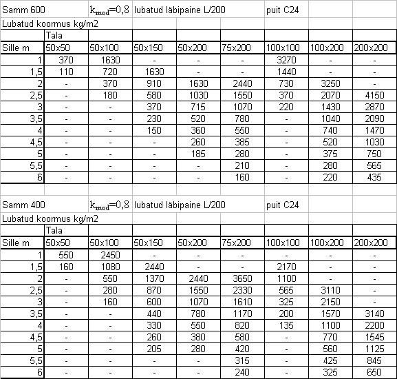

Vahelae sille on 4,5 meetrit, seal 50*150 prussid 70cm vahega. Kas piisab kui üle ühe lisada kõrvale samamõõtu pruss? Mis valemi järgi neid koormuseid arvutatakse, keegi äkki selgitab?

Re: vahelae kandevõime
No ta kannab, aga jääb nõtkuma.

Lugemata postitus Postitas rax1106 »
Jah, läbipaine ületab lubatud piiri. Ja vaevalt koduehitaja kasutab C24 ehituspuitu, pigem ikka C16-C18. See juba nii ära ei kanna, kui arvestada tavalise eluaseme koormusega (norm. 200 kg/m2)

Plaanis maja juurdeehitus/laiendus. Lühidalt taustinfoks: kahekordne, (vundament fibo5 300, valatud taldmik 700*250), fibo3 300 seinad, "puhas pind 5,5m*13m. (Vana maja puitsõrestikul telliskivivoodriga, ehk siis seda ei saa mingil moel kasutada juurdeehituse mingite osade kandvamaks muutmisel). Kandvad seinad vaid välisseinad. Hetke plaani järgi.
Aga probleem.... Muret poleks, kui ei sooviks teha tuba, mille sille oleks 5,5m. Lisaks müürile toetuv osa (0,5-0,6m). Ruum ise 5,5m*5,1m, (seega ei oleks suurt vahet kui ka siseseinad teha kandvad, samas tuleks siis sinna teha ka vundament, mida muidu ei teeks.)
Pakutud lahendus 1: tellida vastavad betoonpaneelid. Sellele kohta on üks öelnud, et vundament ei pea vastu, teine ütleb,et on piisav, isegi kui sein oleks fibo3 200. Tõsi, ei-arvajal puudus info vundamendi kohta. Kuid... probleemiks on paneelidega maja juurde ligipääs (kõrhaljastus, elektritraadid maja ümber, manööverdamisruum olematu). Ja, mis seal salata, lahendus oleks ka mõnevõra kallim plaanitust (kuigi ära jääks lae kipsitamine, vahelae vill jm tööd).
Enda soov, lahendus 2: Eelnevast kirjast leitud tabeli põhjal teen järeldused, et kui panna talad mõõduga 100*200 sammuga 400, puit C24, siis peaks vahelael kandevõimet olema piisavalt. Teisele korrusele pole plaanis rasket kiviahju või kaminat, tavapärased eluruumid oma kappide (kindlasti mitte tühjade), laudade, riiulitega (millel eeldatavalt piisavall hulgal tehnikat, heliplaate...), voodite jms-ga.
Puittaladega oleks lihtsam manööverdada, või vähemalt pole vaja spetsiaalset kraanat nagu betoonpaneelide puhul. Hinnakalkulatsiooni pole Puumarketist kahjuks (veel) saadetud.
Lahendus 3: Liimpuidust talad, kuid ühe tala hind algab üle 4000kr+km.... Rohkem pole sellele mõelnud.
Olen rääkinud oma arhitektiga, kes omakorda konstruktoriga ja tulemuseks on arhitekti nägemus teha ruumi suuruseks 5,5m*4,4m, kandvad vaheseinad ja panna talad piki juurdeehitust. Ma ei ole sellise lahendusega üldsegi nõus ja seega otsin abi/nõuannet esialgu siit foorumist.
Kui on puudu mingi oluline info hinnangu andmiseks, palun, küsige, vastan.
Andke andeks mõned ehitus-faktilised-terminilised-naiivsed möödapanekud kuna ma pole ehitaja, kuid soovin asja omale põhimõtteliselt selgeks teha ja kõigele vaatamata saada omale suur ja avar tuba :)
Aitäh vastajatele!

Tegelikult oled iseendale vastanud.
Kui tahad soodsat ja toimivat siis tuleb 4,4 sihis panna talad.
Võid ka monoliitbetooni kohapeal valada, jutt vundamendi ja seinte kohta on üle pingutatud. Kuid raua hind...

Aitäh vastamast, Kalvis!
Tegelikult annan endale isegi aru, et odavalt head ei saa.
Kuid ühes eelnevas postituses olev kandevõime arvutamise tabel..., kas see ei pea siis üldse paika?
Kui vundament betoonpaneelide raskusele on okei (mida ma ka ise tegelikult arvan), siis ma ilmselt peaksin kontakteeruma paneelide tegijate/paigaldajatega, nad oskavad öelda kõige täpsemalt, millist manööverdusmaad nad vajavad, mis võimalused on.

Paned metalltalad ja vahepostid piki mööda maja. Ja saad selle 5 meetrise silde kohe poole väiksemaks.
Tabel on õige. Juhtisin tähelepanu, et palju variante pole. Omal oli sama asi, sai ümber keeratud lühemale sildele. Jep on hiljem põrandaga 2 korrusel probleeme, kuid seda saab teha. Seepärast saigi OSB pandud 2 korrusele, pärast seda pole ju vahet, mis pidi põranda all talad jooksevad.
Kui saad, siis tuleb ikka kasutada kas ülitihedat sammu, kasutad metalli puittalade asemel, monoöiitbetoon või lühem sille.

5,5m*4,4m sildamisega kaasneks kõigi siseseinte kandvaks tegemine, mis eeldab ka vundamenti nende alla. Algne idee oli vaheseinad teha metallkarkassil, kandvad vaid välisseinad (üks sein jääb vana maja vastu, seega sisuliselt sisemüür, aga kandev). Siseseintele vundamendi tegemine tooks minu arvates kaasa mõttetut kulu. Ja mis peamine, tuba ei saaks nii suur kui soovin, so 5,5m*5,1m (kogu sillatav ala 5,5m*13m). Silde suund seega ikkagi risti ja 5,5m.
Ehk siis jonnaka järjepidevusega otsin lahendust 5,5m-sele sildele.
Ka vahepostidele olen mõelnud, kahjuks poolitab see toa suht tobedalt ära ma arvan, seda jällegi ei tahaks :blush: Naiste kapriisid :D
Hiiu variant... Kui ütled, et Sinu variant toimib, endal läbiproovitud, siis eelnevalt antud tabelit aluseks võttes 100*200 talad 400 sammuga oleks ju küll ja küll. Arvutuste kohaselt 30 tonni!!!Mega raskeid asju teisele korrusele plaanis panna pole.

Vaadates seda sama teises postituses toodud tabelit, siis võttes aluseks , et 4m silde korral 600-se sammuga 5x200 prussi korral on lubatud koormus ruutmeetrile 360 kg, võib tuletada, et su lae ruutmeetrile võib panna ca 864 kg. Arvestades, et kergkruus on ühtlaselt jaotatud , siis ruutmeetri kohta tuleb ca 73 kg kergkruusa. Ehk siis ole mureta, ei moodusta see kergkruus isegi 10% lubatud koormusest.

Tere. Mul vahelaes 70x200 talad. Samm keskmiselt 620. Lae kogu laius on 8m. Keskel on kandev sein. Üks ots kannab müürlati peal ja teine ots kandva seina peal. Talad on 4m pikkused seega sille on 4m. Plaan panna teisele korrusele põrandaküte. Kas põrand jääb palju läbi vajuma? Peaks lisataladega (50x200) sammu tihedamaks ajama?
Esimene variant: Talad sirgeks rihtida. Seejärel roovitus 25x100. Roovi vahele soojusjaotusplaat. Sinna peale faasiga 22osb. Lõpuks parkett peale.
Teine variant: Talad sirgeks rihtida. Seejärel roovitus 25x100, sammuga 400. Peale 22 osb faasiga, mille peale kile. Kile peale põrandaküttetorustik. Torustiku vahele kipsi ribad. Lõpus toru ümbrused täis valada. Peale veel 1 kiht kipsi või siis otse parkett.
