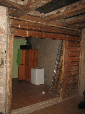

Tervitus,
Leidsin meistrimehed, kes tegid kandvasse vaheseina ava ja kõik peaks olema ok, kuid küsin igaks juhuks ka teist arvamust. Loodan, et siin foorumis ka mõni spetsialist leidub, kes vajadusel kinnitab antud konstruktsiooni pidavust või siis parandusettepanekukuga välja tuleb (kas vasakul pool olevat kandetala peaks veel lisaks toestama?).
Vaheseina palgi/tala laius 13cm, ava laius 2m, kõrgus 2,15m, laetalade pikkus, mis vaheseinale toetuvad, 4m. II korrusele suuri koormusi lisaks ei tule.

mina juleks selle all magada küll

Mehed, kes asjaga toimetasid, olid asjalikud ja tegid korralikku puutööd ning enam-vähem küll usaldan, aga ei oska ise puidu kandevõimet kuidagi arvutada/hinnata. Hetkel põhimõtteliselt magangi selle all :)
Tänud esimese kommentaari eest.

Mis mõttes lisaks toestada? Et paned teise püstposti kõrvale? Sellel küll mõtet pole. Aga puidu kandevõime hindamiseks võid google pildiotsingusse panna sõna "puitkarkass", siis saad aimu, millistest tikkudest tänapäeval majad ehitatakse. Ja milline massiivpuit sul seal seinas juba on.

Mõtlesingi teise posti lisamist vasakpoolsele tenderpostile. Parempoolse toestuse osas ma üldse ei kahtlegi, kuna allesjäänud seinaosa ja tenderpost on tapitud ning see ei kao küll kuhugi :) Kuna vasakule jääb korsten ning tenderpost ei ole korstnaga seotud, siis enamus koormust langeb sellele üksikule tenderpostile. Et kas selline "üksik" tenderpost läbi ei paindu?

Ei paenduma ta seal kohe kindlasti ei hakka:)
