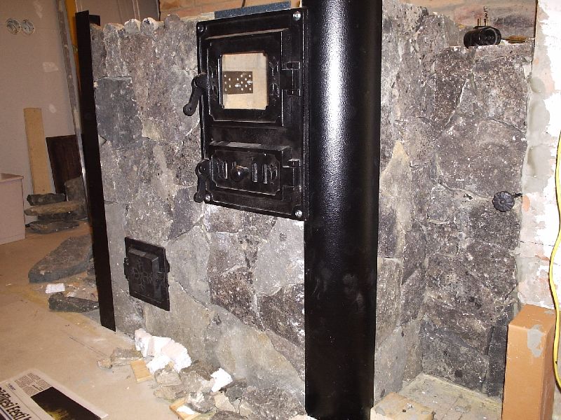

Re: Sulu küla uus suits
kena 8)

Kas sellel ahjul on uksel kinnituspoldid väljaspoolt pandud?Ja kui on,siis mis põhjusel?Kas uks on miskit sarnast, kui siin, http://www.e-kamin.ee/index.php?page=20 ... 7&selected
See on just see kaminauks ja sellel puuduvad ahjuuksele omased kinnitused ja seepärast tuleb igal oma kinnitus leida. Seda, et need poldid kohe kivi sisse lähevad ei maksa ka arvata.

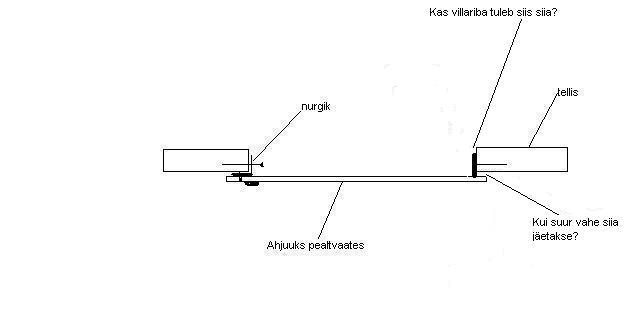

Lisan siinkohal väikese joonise.Kas nurkade asetus on õige,või käivad teistpidi?Loogiliselt võttes,peaks niimoodi käima.Kas see osa,kust nüüd polt läheb kivisse,toetub kohe vastu kivi?Selle koha pealt, kus nurk nüüd ukseraami külge kinnitub,peab siis vahe jääma, nurga ja kivi vahel,sest nagu aru saan,tuleb sinna vill.Kui suur see vahe on? Kas olen õigesti asjadest aru saanud :oops:See ahi on vist voodriga ja uks kinnitub voodri külge siis?

voltts kirjutas:Lisan siinkohal väikese joonise.Kas nurkade asetus on õige,või käivad teistpidi?Loogiliselt võttes,peaks niimoodi käima.Kas see osa,kust nüüd polt läheb kivisse,toetub kohe vastu kivi?Selle koha pealt, kus nurk nüüd ukseraami külge kinnitub,peab siis vahe jääma, nurga ja kivi vahel,sest nagu aru saan,tuleb sinna vill.Kui suur see vahe on? Kas olen õigesti asjadest aru saanud :oops:
Oled küll õigesti aru saanud. Sa too see uks ära siis näed täpsemalt, mis randid seal veel on ja siis oskad ka juba edasi isegi teha ja rehkendada. Ukseava, tellismüüri, tuleb teha mõlemast küljest kaks, st , et kokku 4 sm kitsam ehk 61sm . Kõrguse teed nii kuidas kivi jagub vähe kõrgema ja pärast alt teed parajaks, siis jääb sinna ka äär, et tuhk välja ei saa hakata tulema õhuavadest. Õhuavade lapi paned ka samade poltidega kinni kuna originaalis on see tuhasahtli esikülg. Plekist sahtel jääb üle....

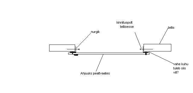

Kui suur see vahe villa jaoks jäetakse?Vill on siis ümberringi,all,üleval ja külgedel.All paistvad poldipead on siis õhuava lapatsi kinnituspoldid?Kas vill paistma ei jää niimoodi pannes,külje pealt vaadates :oops:ja kas see ahi on voodriga? Ets siis sellised küsimused :roll: :?: :?:

voltts kirjutas:Kui suur see vahe villa jaoks jäetakse?Vill on siis ümberringi,all,üleval ja külgedel.All paistvad poldipead on siis õhuava lapatsi kinnituspoldid?Kas vill paistma ei jää niimoodi pannes,külje pealt vaadates :oops:ja kas see ahi on voodriga? Ets siis sellised küsimused :roll: :?: :?:
Servi kivi on külgedel vaid seina paksenduseks . Servikivi osal on otste vahel vill.
Pottkivi, siin jälle pilt :rotfl:
PiltPilt
villa paned koldeseguga ukse taha, ukseava kivipõskede külge, servaga vastu ust tihesti ja ei ole näha, ei tule suitsu ja lattraua ka sinna neile peale keerad on veel parem.

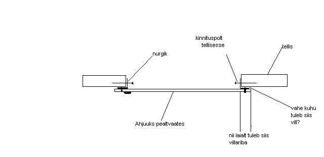

"villa paned koldeseguga ukse taha, ukseava kivipõskede külge, servaga vastu ust tihesti ja ei ole näha ei tule suitsu ja lattraua ka sinna neile peale keerad on veel parem."
Anna andeks aga nüüd läks raskeks,enam ei saanud pihta :oops:,aeg ka vist hiline juba,lisan joonise,kas nii laialt pannakse vill ja kas siis sinna raami taha ja esikülje vahele ja kui väike see vahe siis on :?:.Sellest lattraua pealekeeramisest ka ei saanud aru :oops:Vill pannakse siis seguga enne paika ja siis läheb uks ette?

Heints, vaata nüüd hoolega Kaminahju viimase postituse pilti. ;)
Lisan: Ahhaa ja järgnevat ka. :good:

voltts kirjutas:"villa paned koldeseguga ukse taha, ukseava kivipõskede külge, servaga vastu ust tihesti ja ei ole näha ei tule suitsu ja lattraua ka sinna neile peale keerad on veel parem."
PiltPilt
ma teen sulle homme joonise. See ülemine pilt ei ole selle villaga seotud.
Vaata oma pildil tellis ja see vill tuleb tellise ots, servaga vastu ukseraami, servaga ja jääb nende nurkade kinnituskruvide peale mis tellise küljes on
