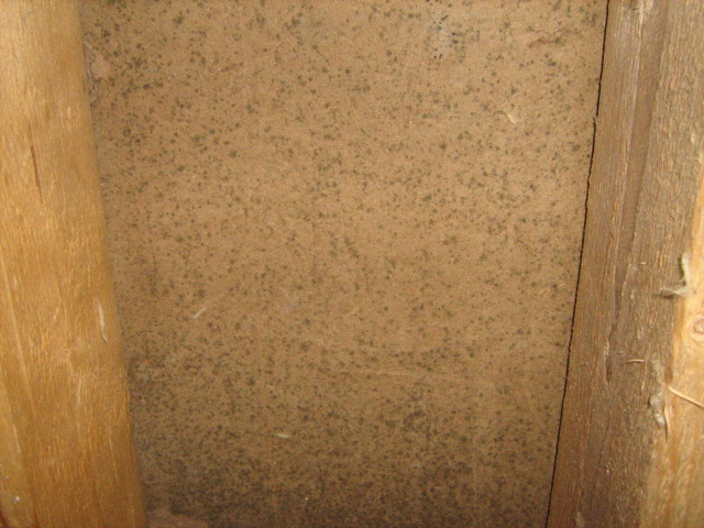

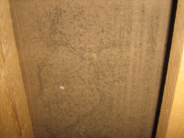

tänan kõikki ,kes on nõu andnud.Panen mõned pildid ka ülesse et oleks näha milline see hallitus tuuuletõkkel on
Picture 522.jpg (124.68 KiB) Vaadatud 4984 korda
Picture 523.jpg (116.16 KiB) Vaadatud 4983 korda

kindel on see et puhatsama ma neid ei saa hakata ,selleks pean kogu seina uuesti lahti võtma

Re: Tuuletõke hallitanud
suht tavaline pilt, ei näe paanikaks põhjust
tuuletõke ise hallitada ei tohiks
vaaderman kirjutas:suht tavaline pilt, ei näe paanikaks põhjust
Suht tavaline ????? Mis objektidel sa liikled ? Tuleb ette saan veel aru aga no suht tavaline !!!
RK
Lugemata postitus Postitas RK »
Arvan ka et suht tavaline pilt, neil kes tahab, et maja hingaks ja ei taha kilekotis elada.
Vill ju "hingab" hästi. Isegi niihästi, et vaja aurutõkkekilet. Aga kus sa sellega, kes ikka kilekotis tahab elada. Hakka siis veel ventilatsiooni ehitama.
Olen kindel, et vahtplastiga soojustades karkassivahet poleks seeni tulnud.
Kas seened või vahtplast?
Pooldad villa, poolda ka kilekotis elamist.
:jooma
ei ole väga levinud ehitusviis panna karkassi vahele vahtplasti.ja ventileerida on seda maja vaja küll,ja kohad kus pole aurutõket,sealt kütab selle niiskuse ilusasti läbi.villa paksus ainult 150.mul omal kogemus olemas.et välja saab seina kaudu kütta.aga kütma peab ja korralikult.tõenäoliselt on see jama seal ehitusperioodi käigus tulnud.kas segust eralduv niiskus.?või lihtsalt mega suur õhuniiskus.et sellisel villamajal peab ikkagi algusest peale küte taga olema.et kindel olla.aga see on kulukas kindlasti
